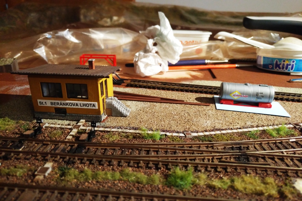

Příspěvekod Vladimír_B » pon 13 srp, 2018 9:19 am
Ahoj, tankovací šturc může vypadat třeba takhle: http://ostramo.parostroj.net/provoz/pov ... azy/06.jpg (vlastní strojovka je v pozadí) nebo https://mapy.cz/s/2WDKx - Pňovany, panelka, plechová bouda a podzemní nádrž...
Nádrž dělá Třmínek v leptu podle nádraží Pečky https://mapy.cz/s/2WDSz.
Tankování spíše využije místní motor, protože má menší nádrž a najezdí toho více než posunka...
Kontejnerové pumpy se např. rozmohly v posledních dekádách na Slovensku...
Osobně bych posunul stavědlo kousek od kolejí, o jeden cm - prostor tam je. Pláň bych ponechal volnou, zarostlou.

Příspěvekod Fox » pon 13 srp, 2018 10:22 am
Ahojte, díky za tipy... Vidím, že v Nýřanech tam je podobná nadzemní nádrž, jako je ta moje cisternička. Udělám tedy nějakou volnou variaci na dané téma. Betonová panelová plocha, přístřešek, pod přístřeškem nadzemní nádrž, nějaké potrubí, stojan, hadice, možná nějaký krablovaný plech ke kolejím, řádně špinavé panely mezi koleje a tak...?

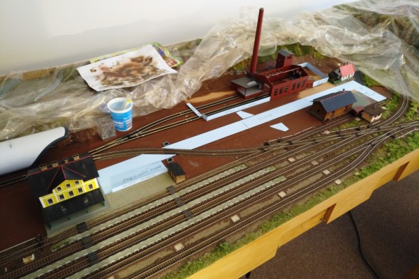

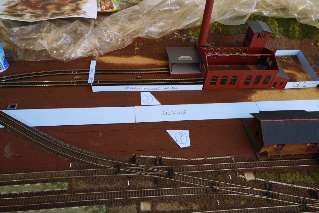

Příspěvekod Fox » sob 18 srp, 2018 3:03 pm

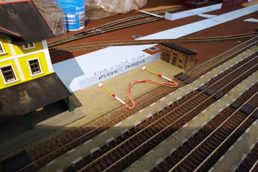

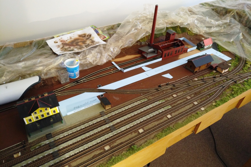

Taj jsem tu zase s návrhy na další postup. Tentokrát bych chtěl nějak "ideově" dotáhnout prostory související jak se staniční budovou, tak i areálem továrny. Základní věci jsem si naznačil proužky papíru, protože mi nějak schází představivost a nějak hezky to nakreslit je nad moje chabé síly :D
Základním propojovacím motivem je silnice přicházející zprava nejprve s odbočkou k nákladové ploše u skladiště. Pak následuje (vpravo po směru jízdy k nádraží) odbočka k vjezdové bráně do továrny (brána s vrátnicí - ta tam ještě není, domek na fotce tam patřit nebude, jen jsem zkoušel co se tam ještě vejde) - zde:
Kolem továrny bude asi betonový prefabrikovaný plot. A pak tam jsou dva prostory (lístky s otazníky), nad kterými váhám. Na straně k betonové ohradě by mohlo být třeba parkoviště, nebo - spíš - podél krajnice silnice upravená alej stromů a nějaké parkoviště spíš od silnice vlevo (ke kusé koleji)? No a pak je tu prostor bezprostředně u staniční budovy:
Tam bych na ploše vpravo od budovy viděl lavičky, nějaké záhonky s květinami a možná stromky. Vše osvětlené dvěma parkovými lampami... No, zatím se bojím začít vrtat a lepit, možná jsou i lepší varianty?

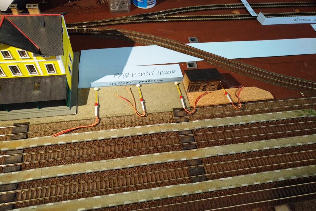

Příspěvekod Fox » ned 19 srp, 2018 9:34 am
Ještě k té výpravní budově. V původním starém (včerejším :D ) návrhu tam je krátký prostor pro nástupiště. Otočil jsem podružnou budovu o 90°a protáhl nástupiště o něco dál. Mám celkem čtyři parkové lampy, tak bych je tam rozmístil, místo původních dvou... může být?
Edit po ránu: možná raději jen lampy tři.

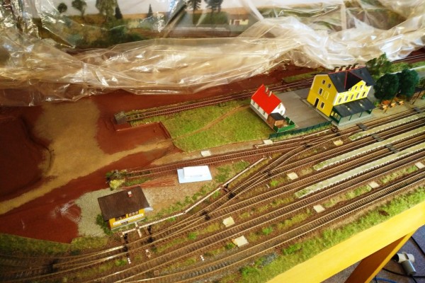

Příspěvekod Fox » ned 02 zář, 2018 10:06 am
Zdá se, že počasí opět přeje spíše modelařině, tak nějaké foto z postupu.

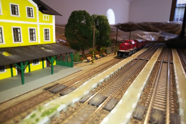

Příspěvekod Fox » pát 28 zář, 2018 11:50 am

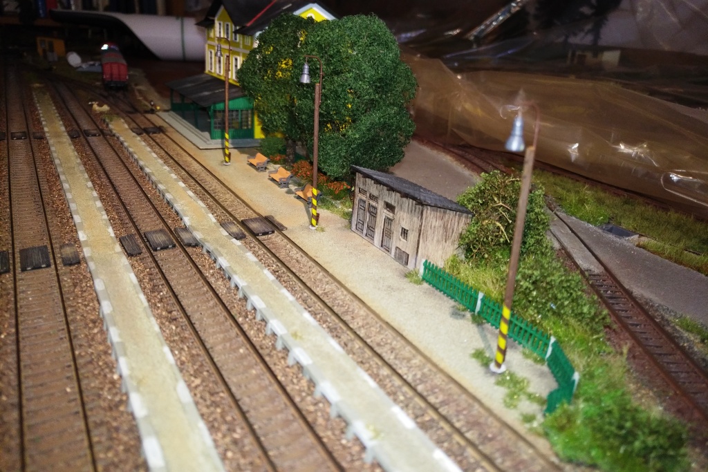

tak konečně trochu posun - po nějakých těch jízdních zkouškách jsem se zase vrátil ke krajince... Snažil jsem se trochu dopracovat scenérii kolem staniční budovy tak to dopadlo nějak takhle. Nádražní budova ("Dačice") je tam zatím jen položená (stejně jako lampy a stromky) a přemýšlím, jak šikovně udělat přechod mezi podkladem u koleje a šedivým okrajem straniční budovy. Nějaký nápad je vždy vítán :D .

Příspěvekod hopeter » pát 28 zář, 2018 1:17 pm
Šikovnej, máš to hezký. :)
Přechod mezi dlažbou budov a terénem dělám tak,že tesně kolem "podlahy" budovy nalepím rámeček ze smrkových nosníků cca 2x3 mm ( podle tlouštky podlahy budovy ) Budovu dám stranou a upravím terén včetně těch lišt. Vznikne tím prohlubeň do které se posadí celá budova.

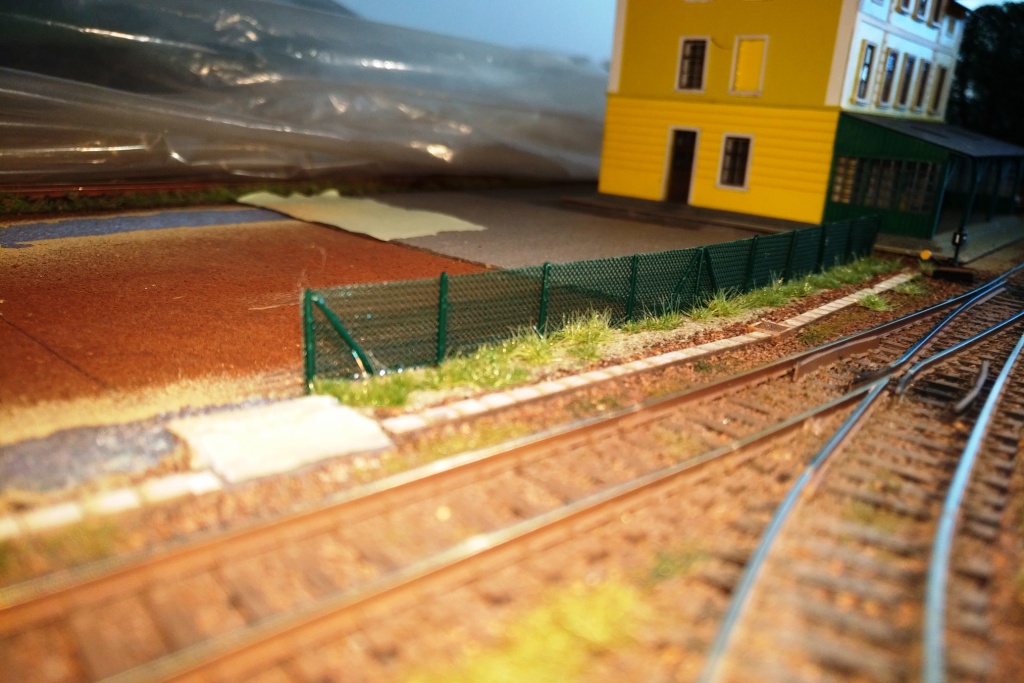

Příspěvekod Fox » pon 01 říj, 2018 6:19 am

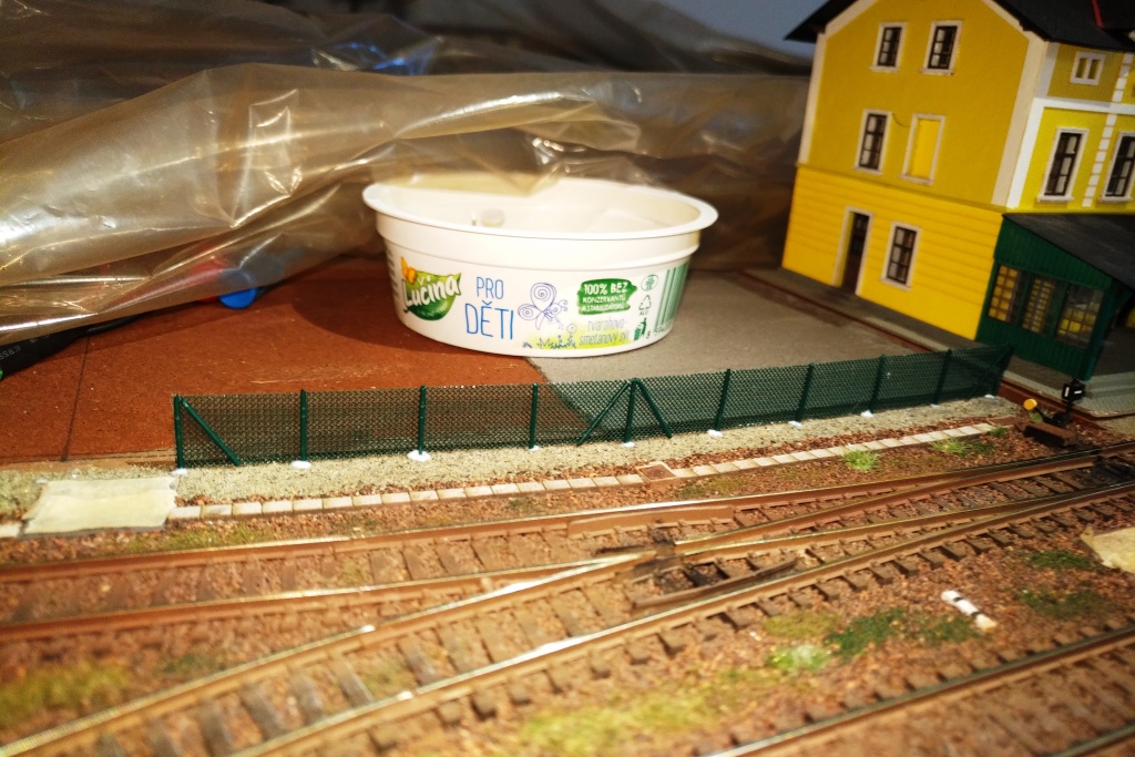

O víkendu jsem si hrál s výrobou vlastního drátěného plotu. Kupované lepty mne příliš neoslovily. Je to konstrukce ala Hopeter (odkaz nějak narychlo nemůžu najít), kde ale přišly připomínky a řešila se příliš hrubá síťovina :cry: . Čistě náhodou se mi dostal do ruky kousek (asi silonové) síťoviny s oky cca 0,5mm, tak jsem to zkusil. Je tam pár vychytávek, např. aby se to dalo dobře stříhat a řezat a nerozjíždělo se to, tak jsem to ještě předtím vcelku opatrně nastříkal zeleným sprejem. Po uschnutí síťka pěkně ztvrdne a dá se s tím dobře pracovat. Plotové tyčky jsou z obyčejných kovových špendlíků s ucvakanými hlavičkami. Výsledek mně příjemně překvapil, pro TT to považuji za dobré, pro HO to musí být bezvadné :D . Tak teď budu oplocovat všechno možné i nemožné dokud mi nedojde matroš...
(PS: pokud ta výroba někoho zajímá - mám dát do samostatného tématu?)

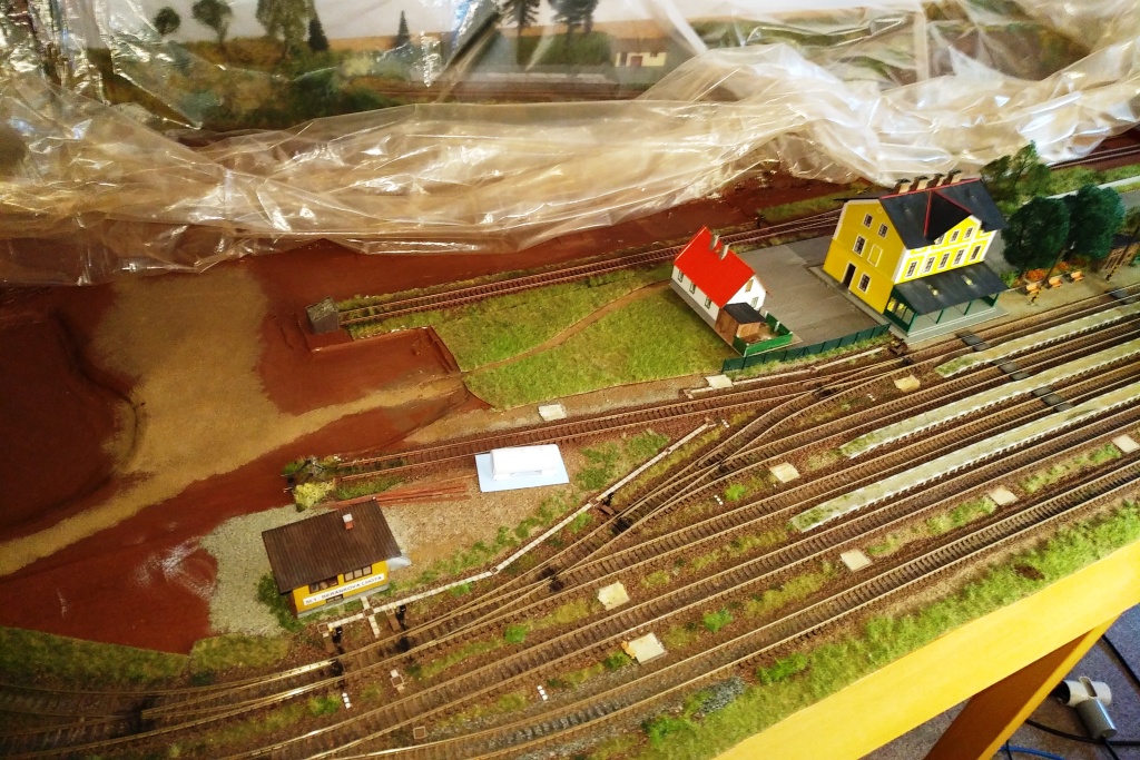

Díky moc všem za připomínky. Teď jsem se trochu zasekl na levé části u nádraží. Původně jsem tam plánoval zanedbaný terén, husté křoví a lesík, kterým vede cesta od nádraží k rybníku, kde jsou nějaké chatky, rekreanti apod... Je to trochu vidět i ve vizualizaci WT (zde:)
Ale chci to upravit, protože mi zbyl z původního kolejiště můj oblíbený domek se zahrádkou, který by ten strohý nádražně - industriální prostor trochu rozbil a oživil. Vzhledem k rozměrům by to vycházelo nějak takto:
Dal bych pryč tu dlažbu u předzahrádky a umístil k asfaltové ploše. Cestička by vedla nahoře těsně u domu, dva ploty (jeden je od zahrádky a jeden patří k nádraží) bych oddělil hustým křovím. Případně bych ten nádražní plot zkrátil jen ke konci asfaltu. No, dotaz zní: není to celý blbý?? :?: Ještě na vysvětlenou: ta foliáž nemá zůstat jako louka, je to myšleno jako základ pro divočinu a les. Ale pokud mi odsouhlasíte domek, z části by mohla být zahrada - záhumenek. A s divočinou k oddělení rekreačního prostoru u rybníka bych začal až tak někde od půlky zelené plochy. (Takhle to vypadá, když se podcení projekt a čeká se, že to nějak dopadne).
