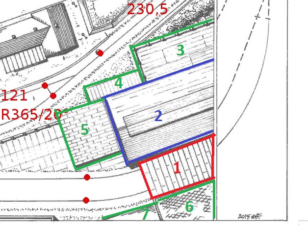

Měl by někdo nějaký fotky,jak by měl vypadat ten vjezd vlaků do elektrárny? V těch Oslavanech ty vlaky asi přímo do budovy elektrárny nezajížděly,a nebo už to není poznat. Tahle budova bude skutečně oříšek,protože jsem to v reálu asi ani nikdy neviděl. :roll:
Na plánku to je ta budova úplně dole vpravo. Chtělo by to něco stylového,aby to aspoň trochu připomínalo ty Oslavany

Příspěvekod JanoH0e » sob 05 bře, 2016 4:00 pm
Oni ti tie vlaky nechodia do elektrárne ani na plániky. Ta "strecha" nie je budovy elektrárne ale "složiska" uhlia. Takže vhodná budova, vedľa nej strecha so stenou ktorá maskuje "tunel". V modernejších elektrárňach boli "rozmrazujúce tunely", kde sa v zime ohrievali vozne s uhlím, aby vôbec vyšli vyložiť. Takže ti stačí buď "plechová búda" alebo moderný betónový " obdlžník ". E Oslavany mala vlastnú baňu, takže neviem, či mala aj "tunel". Ale ti ho tam môžeš kľudne šupňuť.

Příspěvekod MiG » ned 06 bře, 2016 11:51 am
Uhelné vlaky do budovy elektrárny nezajíždějí, pokud názvem budova elektrárny není myšlen rozmrazovací tunel nebo zastřešená výsypka.
Hodonín http://mapy.cz/zakladni?x=17.1204885&y=48.8472997&z=18&l=0&base=ophoto&source=muni&id=5614 rozmrazovací tunel je dlouhá úzká budova na koleji mezi uhelnou skládkou a budovou elektrárny, výsypka je krátký obdélník blíže ke skládce.
Kladno http://mapy.cz/zakladni?x=14.1282021&y=50.1546190&z=18&base=ophoto&source=muni&id=3661 rozmrazovací tunel nejblíže ulice Dubská, výsypka z druhé strany uhelné skládky. Zde koleje vůbec do haly strojovny nevedou.

Příspěvekod Tomáš » ned 06 bře, 2016 5:21 pm
OK,no tak jsem zase o kus chytřejší.
Myslel jsem si že se s uhlím zajíždělo až k pecím a uhli z vagónu se vysypalo rovnou do pece.
Protože o tom skutečně moc nevím,tak bych to potřeboval popsat trochu polopatěji,pokud můžu poprosit. Tady v okolí elektrárny na uhlí nejsou a Dukovany dělat nebudu.
A protože tam mám trochu víc místa,než má Milan v plánku,dalo by se té budovy udělat kousek víc. Možná by to chtělo i nějaký prvek,který by na první pohled upozornil,že jde o elektrárnu. (Komín,chladící věž?? )
Na výrobu vlastních staveb se teď připravuju a budu se to teprve učit,takže si nedělám iluze,že by se mi podařila postavit podobná budova jako Oslavany.
Mohl bych se pokus vyrobit tu hlavní budovu
http://mw2.google.com/mw-panoramio/phot ... 167517.jpg
Ta by mohla na schématu mít číslo 2 ?? = vlastní budova elektrárny ??
Červená jednička,tedy ta část (oddělená) od elektrárny tunel skládky,rozmrazovací kolej ?? ) Tam to,ale musí být něco,aby nebylo vidět,že vlak pokračuje za kulisu. Takže plechová střecha to moc nevyřeší. Ale popravdě moc si to neumím představit.
3 a 4 nějaká administrativní část ?
5 vjezd vrata do budovy elektrárny??
6 a 7 skládka uhlí??
No byl bych skutečně rád za nějakou pomoc,tak aby to nebylo zbytečně složitý (i tak jsem si s touhle budovou pěkně naložil),ale taky aby bylo na první pohled jasný,že jde o elektrárnu.

Příspěvekod JanoH0e » ned 06 bře, 2016 5:48 pm
Ahoj. Je jedno, či si pozrieš Detmarovice alebo Oslavany, princíp je ten istý. Takže k 1 - môže to byť tunel alebo zastešená výsypka so stenamy, ktorá môže byť buď z plechu alebo betónova. Ako som písal, Oslavany mali vlastné bane a väčšina uhlia išla lanovkou. Takže u tvojho modelu si môžeš dovoliť urobiť technologickú skratku, do googla dať "rozmrazovací tunel" aby si vedel ako to približne vyzerá a urobiť to podľa vlastných schopnosti alebo vhodných polotovarov. Budova 2 - to, čo chceš ty, je strojovňa. Môžeš ju vyrobiť buď z polotovarov od Auhagenu alebo upraviť stavebnicu od "Resinové modely". Zbytok sa treba spýtať mistra MF, ale predpokladám že, 3 je priestor vedľa strojovne, 4 pomocná budova napr. Administratíva a soc. zariadenia strojovne, 5 by mohli byť sklady ND alebo dlažba pred strojovňou, 6 administratíva a pod. Vlastná elektráreň je rozsiahli komplex, na kulisu potom pôjdu chladiace veže a komíni. Stači si pozrieť staré fotky v googli " elektrárna oslavany " a vypadne ti napr. http://koda.kominari.cz/?action=fotka&id=13673 atď. Veľmi zaujímava fotka je napr. aj http://trainzscreen.wgz.cz/rubriky/galerie/historie:1 , dole takže inšpirácie máš na 100 rokov. :D . Hlavne si uvedom, že hl. časť elektrárne bude na kulise.
P.s. kedysi tam pri elektrárni bola aj prefa, ktorá vyrábala z popola a betónu tvárnice. Takže dopredu môžeš dať Prefu- iba budovu č. 2 klasik, t.j. betónovu s veľkými oknami a priestor okolo, vedľa č.1 tunel a ostatné budovy administratívneho rázu. Vlastná elektráreň na pozadí.

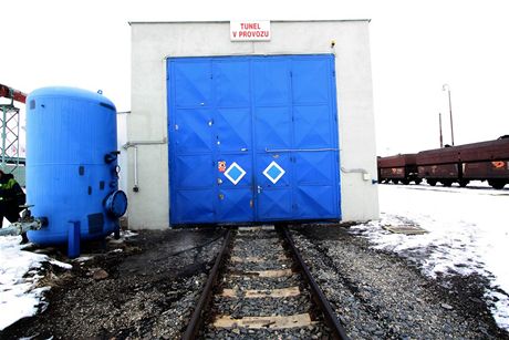

vjezd vlaků by mohl být třeba podobný tomuto :
http://i.idnes.cz/10/014/gal/RJA30d4b6_IMG_8953.JPG
Tomáš
Příspěvky: 3152
Bydliště: Brno - Bosonohy
Re: Stanice M.Branice - Oslavany TT Kuehn/Tillig
Příspěvekod JanoH0e » ned 06 bře, 2016 6:20 pm
Mohol, tích možnosti je viac, preto aj píšem, že boli plechové, betónové atď. Nakresli si taký, čo ti bude najviac pasovať do koľajiska.
