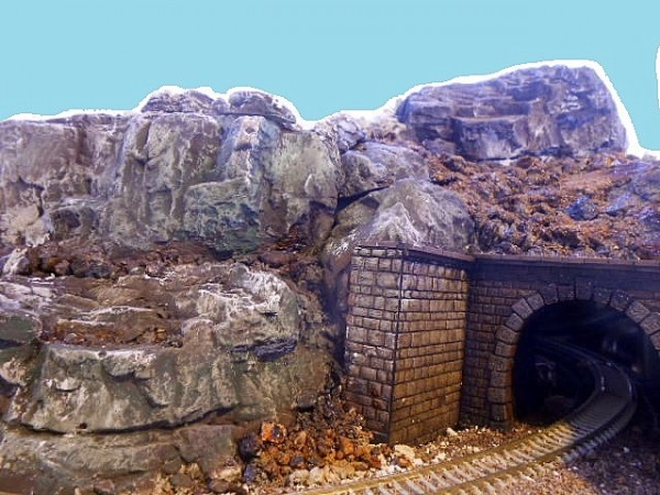

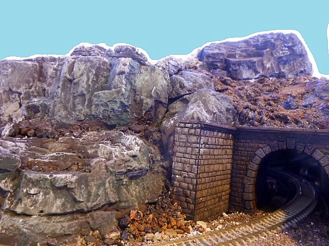

Dnes jsem odzkoušel jak bude vypadat zátiší u tunelu. Hlavně jsem vyzkoušel nový typ barev. Foto ve fázi stavby,ještě nesuché a nedodělané.Pak už jsem měl ruce natolik zas..né,že jsem nebyl schopen něco fotit

Tome, nevypadá to vůbec špatně, jak to ještě "osázíš" bude to OK. Ta opěrná zeď mě tam ale moc nesedí, lepší by byla zkosená, od portálu dopředu dolů.

Ahoj Tome.Také se mi to líbí. Kameny jsou rozsypané i nad portálem (je to špatně vidět)?Tunelový portál je Auhagen? Chtělo by to zatmelit spáru na levém opěrném zdivu (pokud už není úprava portálu finální).

Jjo kameny jsou rozsypané tam co se skály drolí.původně byla moje představa trochu jiná,ale není tam moc místa = ta opěrná zeď už zůstala podle původního plánu. Ano portál je TT Auhagen,zdi H0 Auhagen. Spáru zadělám znovu,už to bylo dobrý,ale jak to uschlo,je zase vidět. Taky ty "kameny" budu muset příště obarvit předem,
a pak je lepit. Dělal jsem to opačně a hrozně blbě se to dělalo. Občas pořád prosvítá bílá sádra.

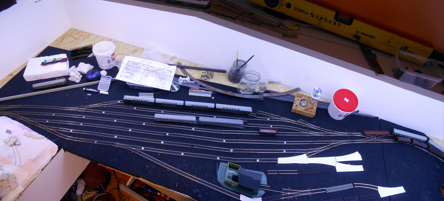

No dneska jsem zase položil pár výhybek a k nim příslušné koleje. Čím víc se blížím ve stanici k finále,tím víc vnímám velikost celku. Tak velkou stanic jsem ještě nikdy v provozu neměl. Na tu nejkratší kolej se vleze 4dílná jednotka. Super. Už zbává jen areál vlečky a taky strojové zázemí stanice.
Pro ty co mají opět vyšší fantazii jsem se snažil vyfotit celek.

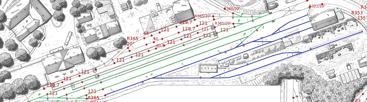

Stojím teď trochu před myšlenkou výškově oddělit areál kovošrotu + (možná i "depo") od zbytku stanice. V plánku označeno modře. Nic extrémního jen tak o 3-5mm níž. Možná by to mohlo být opticky zajímavější. Co vy na to?

Já bych dal přednost rozdělení vybavením aerálu , případně udělat malý kopeček mezi kolejema. Asi by mělo být snahou mít koleje v rovině aby neujížděli volně stojící vagony...

hopeter píše:Já bych dal přednost rozdělení vybavením aerálu , případně udělat malý kopeček mezi kolejema. Asi by mělo být snahou mít koleje v rovině aby neujížděli volně stojící vagony...
Jasně,ale ty 3mm sjezdu,by už mohly být realizovány na vjezdu do areálů. Zbytek kolejí už by byl v rovině pouze o 3mm niž od zbytku stanice. U mě by to vyšlo 3mm na cca 50cm tratě.

Jo na té vlečce ano ale manipulační kolej s odbočkou na vlečku a remízu bych nechal v rovině se stanicí...
