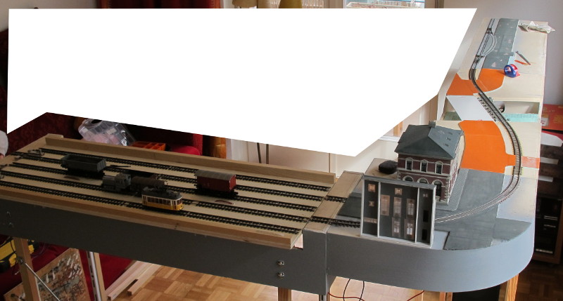

Nevím sice jaksi technicky zdatný,ale co tak použít kuličkový výsuv pro přesuvnu?
Re: TT segmentové kolejiště - 240 x 160 x 350 cm
Příspěvekod Jeňa Sova » úte 21 črc, 2015 5:25 pm
A co by to vyřešilo, Milane?
Jeňa Sova
Příspěvky: 967
Bydliště: pod Hostýnem...
Příspěvekod milan ferdián » úte 21 črc, 2015 5:31 pm
Jeňa Sova píše:A co by to vyřešilo, Milane?
Hodně.Stačí deska,jedna kolej,zespod vyvedeny sběrače proudu,prostě výsuv na ruku,protažený pro uchopení rukou pod viditelnou tratí.Na aretaci,jen dvě ruční zástrčky.Za chvíli ti vložím foto jen co najdu.
Příspěvekod Jeňa Sova » úte 21 črc, 2015 5:33 pm
Nevím, nemyslím si, že by se tak krátký našel. Tu aretaci si taky nedokážu představit. Ano, určitě je nesporná výhoda chod kuličkového výsuvu, ale ten zbytek mi do toho nějak nesedí. Nicméně, dnes mi to celkově moc nemyslí, takže si počkám na ten obrázek. :D
Jeňa Sova
Příspěvky: 967
Příspěvekod milan ferdián » úte 21 črc, 2015 5:36 pm
Foto.Aretační zástrčky jsou na levé straně.Místo těch kolejí si představ jednu jednu a jen na délku nejdelšího hnacího vozidla.
Příspěvekod Jeňa Sova » úte 21 črc, 2015 5:52 pm
Milane, promiň, ale moc toho tam opravdu nevidím. Asi si to radši nakreslím, případně pohledám po internetu možnosti, kde sehnat nějakou tu aretaci. S těmi drážkami v kolejích to bylo myšleno tak, že by se v podstatě přesuvna ustálila sama v každé poloze. Zároveň by nemělo být těžké tuto polohu překonat. Spíš než drážky by byly ideální obloučky, po kterých by se pohybovala nějaká vodící kolečka, která by ale musela být odpružená. Pak by mohl i ten kuličkový výsuv být tím silovým elementem.

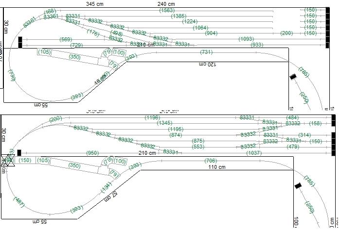

Tak jsem zkusil s výhybkami, co mám k dispozici, vytvořit výhybkové zhlaví i na druhé straně skrytáku. Nechci říct, že se mi to nepovedlo, všechno zde má svou logiku, ale... Celé kolejiště by bylo o pět cm širší, protože do SN trať ústí dvěmi obloukovými EW3. Tady je další problém. Ty navazují na EW2. Věřím, že díky stavbě výhybek od nuly se bude dát toto nějak řešit. Nicméně bude se to muset řešit. Nevím, nějak mě to neuspokojilo. Co myslíte? Výhybky nebo přesuvna? Výsuvy (i kvalitní) se dají sehnat za dobrý peníz a zbytek bude už ruční práce. Jen mám problém najít výsuvy bez dorazu, např. u firmy Hettich. A u Hettich jsem nezjistil ani cenu. Nicméně tuto firmu bych upřednostnil. Mám od nich výsuvy v kuchyňské lince a vím, co vydrží. Nehledě na doživotní záruku...
Jeňa Sova
Příspěvky: 967
Příspěvekod Jeňa Sova » úte 21 črc, 2015 8:57 pm
Pro srovnání přikládám obrázek obou SN u sebe:

Příspěvekod RadekH0 » stř 22 črc, 2015 4:16 pm
Já bych upřednostnil tu přesuvnu. Když to bude dobře uděláno, tak bych věřil, že u ní bude lepší spolehlivost než u výhybek a pokud by bylo možné přesuvnu vyjmout, byla by jednoduší i oprava případných problémů a celková revize.
