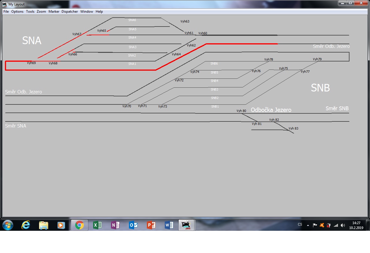

Příspěvekod Jiri Dvoracek » ned 10 úno, 2019 3:13 pm
Jak jsem komentoval v jinem vlaknu, tak mne opet dostihla snaha o co nejrychlejsi stavbu skrytych nadrazi. :mrgreen: Pri vytvareni layoutu v programu JMRI mne tahle nesvedomitost krute potrestala. Vyhybky se prehazovaly jinym smerem, nez jak mi ukazoval pocitac a podobne to bylo i u detekce obsazeni jednotlivych koleji, ktere se zobrazovaly jako obsazene, i kdyz ve skutecnosti obsazene nebyly. Nasledovalo rozebrani kolejiste a kontrola temer kazdeho dratku. A ze jich na kolejisti je. :mrgreen: A po dvou vikendech je konecne splneno :twisted:
Zde je vysledek:
Rozhodl jsem se pro detekci celeho zhlavi skrytych stanic, protoze k posunu a k soubeznym vjezdum tam dochazet nebude. Na obrazku je znazornen odjezd rychliku z koleje SNA1 a zaroven je vjezdove zhlavi pripraveno na prijezd nakladniho vlaku na kolej SNA4. Ostatni koleje jsou prazdne. Pouzity byly BD4 a DS64 od Digitraxu. Jak ja zavidim tem, kteri si hraji s krajinkou :mrgreen:

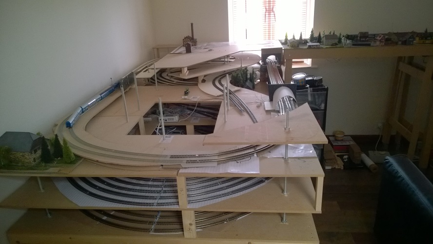

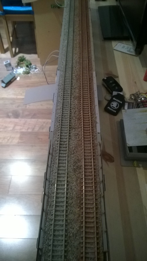

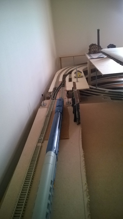

Příspěvekod Jiri Dvoracek » ned 28 dub, 2019 5:43 pm
Jak já závidím těm, co mají moře času na kolejiště. Já mám čas tak jednu neděli v měsíci, ale už se pomalu hrabu na povrch. Zatím na sucho položená odbočka Jezero :-)

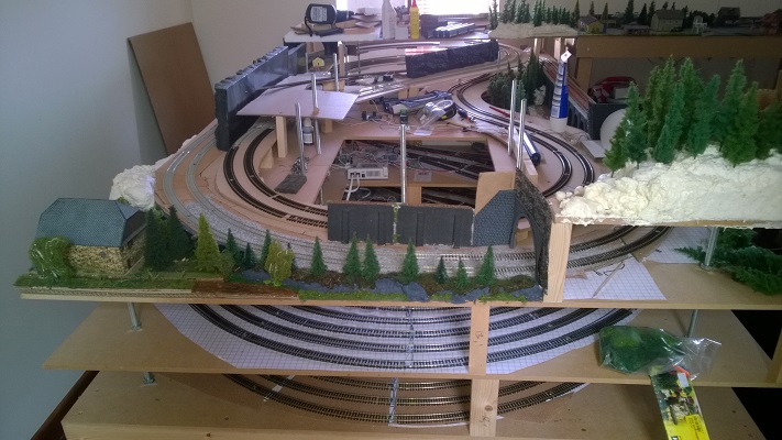

Příspěvekod Jiri Dvoracek » ned 09 čer, 2019 11:55 am
D píše:Trixt: Když už moci mermo chceš použít modul vratné smyčky, tak stačí jen jeden:
Jjjjr (Jak jsem jiz jednou rekl), tak jsem byl nucen si poridit novy notebook. Pri placeni v obchode jsem uronil nejakou tu slzu, kdyz jsem si predstavil, kolik by za to bylo masinek :mrgreen:
Ale teda slibena fotka hotove dvoukolejky a slibene video, aby bylo videt, ze to jezdi. Koleje jeste nejsou pevne uchyceny a zasterkovany :mrgreen:
https://www.youtube.com/watch?v=9wTPHU- ... e=youtu.be
Jiri Dvoracek
Příspěvky: 1169
Příspěvekod Trixt » ned 09 čer, 2019 3:21 pm
Ahoj, vidím, že jsi to nevydržel a osadil na zkoušku smrky rovnou do montážní pěny. :) Jinak kolejiště vypadá moc pěkně, jen bych byl pro foto trochu ve větším rozlišení. ;)

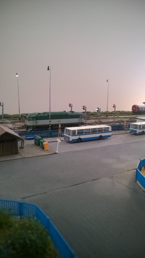

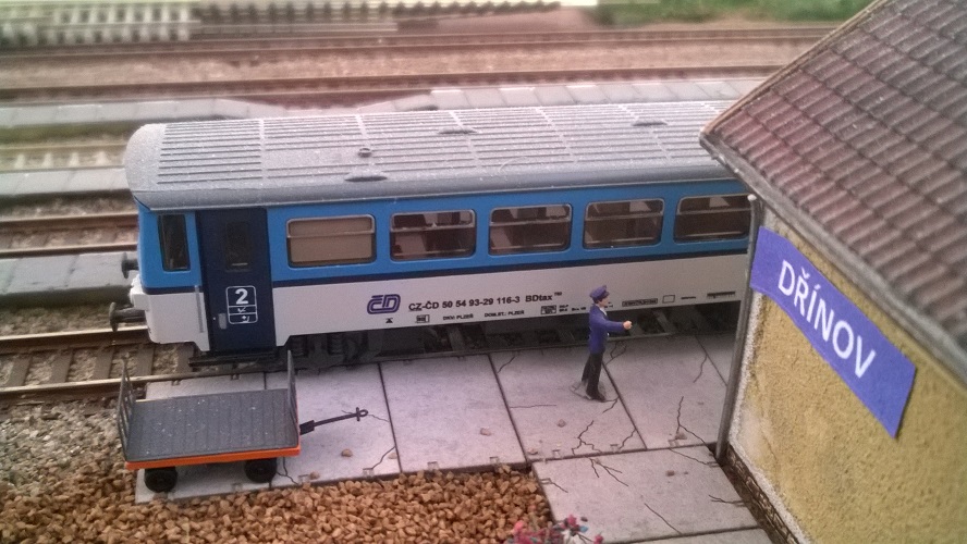

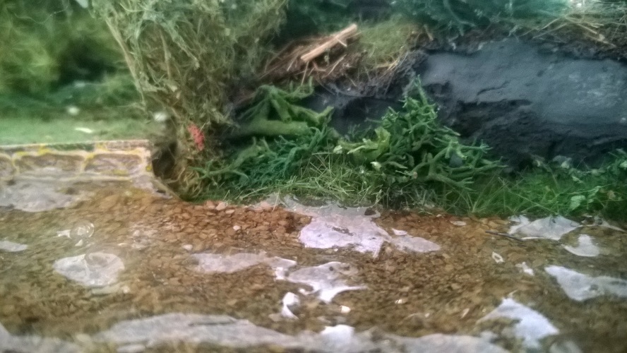

Příspěvekod Jiri Dvoracek » stř 26 čer, 2019 8:45 pm
Trixt píše:jen bych byl pro foto trochu ve větším rozlišení. ;)
Tak specialne pro Tebe :-) Prvni je pokus o vodu a druha je momentka z nadrazi, akorat budu muset opravit ten nazev stanice. Je to tam spatne a krive nalepene :mrgreen: :mrgreen:
Jiri Dvoracek
Příspěvky: 1169
Příspěvekod Trixt » stř 26 čer, 2019 9:30 pm
Voda, toho se bojím, ale k ní mám naštěstí ještě daleko. ;) Jinak moc pěkná momentka z nádraží a je fakt, že i to rozlišení je o trochu lepší. :)
