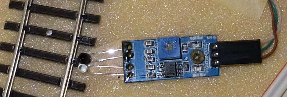

Míro díval jsi se k Trixovi jak má super řešenou smyčku? Najdeš na 21 straně...nereaguje na odběr loko, ale pomocí opto čidel.

No to je sice fajn,ale netuším,jak bych to řešení aplikoval do stávajícího kolejiště. :D 2 smyčky jsou v tunelu,v podstatě nepřístupné,3. je v tunelu,kde se dá vrch sundat a 4. je na dělené části. :mrgreen: Kravnutí při průjezdu 2-osých vagónů s osvětlením jsem vyřešil tak,že jsem vysápal všechny kondíky,odpory,diody a vozy propojil kablíky s mikrokonektory a je po problémech. :wink: Do budoucna,pokud bych chtěl také osvětlení vypínat/zapínat není problém použít 4 pólová spřáhla a dodat dekodér,ale teď mě to fakt netrápí.Tady mi to dělala jen jedna souprava,nejdřív jsem měl podezření na mašinu(BR 39),která měla(snad) problém v motoru,ale nakonec se ukázalo,že je problém ve dvojkolích,vypadaly jako by na nich byly bandáže :lol: ,takže tudy proud opravdu těžko protéká.On byl ten samý problém na těch dvouosých,výše uvedené fičury mají takový odběr,že ty moduly nestíhají.

Každá smyčka musí mít 2 oboustranně přerušené koleje. A stačí u každého toho přerušení umístit z každé strany optočidlo. To je 4 pro každou smyčku, plus jedno bistabilní relé. A když je to skrytá smyčka, tak můžou být na povrchu, těsně vedle kolejí.

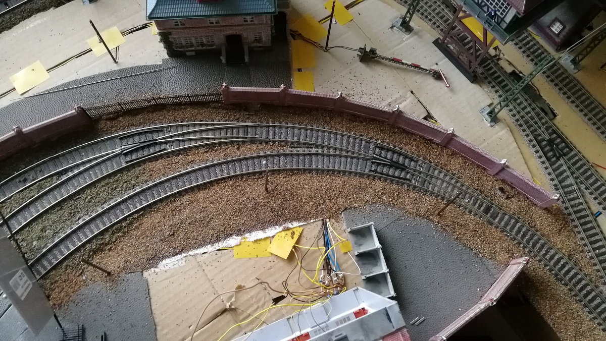

Tak zase nějaká práce na kolejišti.Kurde,že bych tu fabriku nakonec dotáhl do vítězného konce? :lol:
https://photos.app.goo.gl/fq66SMUtFWUk3teG6

...nebo do vítězného února :wink: :?: Jedeš,jedeš,vydržat.

Spíš jedu na F3....posunovací rychlost. :D Ale i želva se nakonec dostane tam,kam potřebuje. :lol:
