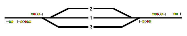

Jirka1984 píše:...Mám teda žádat o rady nebo ne a dělat to podle svého...
Stavíš to pro sebe, platíš to ze svého a ty musíš být se svým dílem spokojený. My ti do toho budeme kecat, ale to rozhodnutí je jen na tobě. Jestli si dáš místo vjezdového návěstidla předvěst a nebude ti to vadit, tak je to čistě tvoje věc, my tě jen můžeme upozornit, že to máš špatně.

Příspěvekod Jirka1984 » sob 24 úno, 2024 1:05 pm
Když sme u toho ať si to dělám jak chci.
Tak jak by vypadalo Horní nádraží s odjezdovym navestidlem na každé koleji.
3krat zelene-cervene- bílé?
Jirka

Příspěvekod sidlo » sob 24 úno, 2024 1:30 pm
Doporučuji si přečíst tuto stránku http://masinky2003.wz.cz/navestidla.html.
Potom udělat rozhodnutí:
1. Stanice bez návěstidel
2. Stanice pouze s vjezdovými návěstidly
3. Stanice s vjezdovými a skupinovými odjezdovými návěstidly
4. Stanice s vjezdovými a odjezdovými návěstidly u každé dopravní koleje - a tady se rozhodnout zdali
4.1.b bez rychlostní návěstní soustavy
4.2.b s rychlostní návěstní soustavou
Příspěvky: 3883

Příspěvekod tomkanka » sob 24 úno, 2024 2:30 pm
Jirka1984 píše:... Jak jak by vypadalo Horní nádraží s odjezdovym navestidlem na každé koleji.
Jirka
Zelená-červená-bílá u koleje, ze které se odjíždí přímým směrem, ostatní zelená-červená-bílá-žlutá

Příspěvekod Miloš_P » sob 24 úno, 2024 6:31 pm
Mě by se tam nejvíc líbila skupinová odjezdová ZČBŽ. Návěstila by odjezd po 1. koleji Z a odbočkou ZŽ. Bílá posun dovolen. Myslím, že by to i odpovídalo velikosti stanice a provozu. Akorád to vjezdové návěstidlo ŽZČBŽ bych dal až za most a před mostem by byla předvěst :D . Ale je to jen na tobě.

Příspěvekod Jirka1984 » sob 24 úno, 2024 6:58 pm
A dat to 4-znake na kazdou kolej nebo jen jedno navestidlo na cele zhlavi?
Budu si protirecit,ale jak se mi to mota v hlave,bylo by hezke kdyby tam toho svitilo vic. Dve koleje cervena a jedna zelena,zapiskat a odjet:)))
Jenze zase otazka programovani. Ted jsem zkousel v Rocrailu priradit par navestidel k blokum. Ale jen Z-Č-Ž. ty umi Rocrail v pohode. Vic uz je slozite...(na me)
Pred rokem bylo slozite i rozjet vlak:)))
Tak ja nevim....

Příspěvekod Miloš_P » sob 24 úno, 2024 7:03 pm
Skupinové, to znamená jedno pro všechny koleje.

Příspěvekod Jirkátor » sob 24 úno, 2024 7:39 pm
Jirka1984 píše:... ,bylo by hezke kdyby tam toho svitilo vic. Dve koleje cervena a jedna zelena,zapiskat a odjet ...
Tak to určitě :) viewtopic.php?f=1&t=12586&start=225#p308388
Já myslím, že by ti s tím někdo pomohl. Určitě nejsi první, kdo to řeší.

Příspěvekod Jirka1984 » sob 24 úno, 2024 7:43 pm
Aha,tak už sem zase chytřejší. Zítra to rozseknu a něco objednám.
Nakonec to dopadne že dám všude z-č-ž :)
