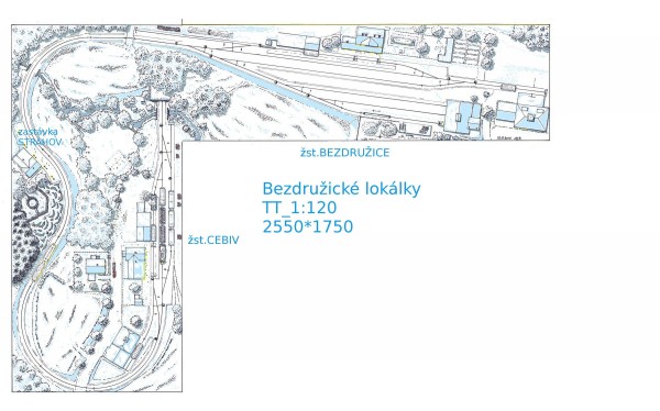

Příspěvekod Jiri Dvoracek » pát 27 zář, 2013 7:55 pm
Snad se mistr nebude zlobit, kdyz sem neco dam :) Samozrejme by bylo nutne si to upravit na velikost HO :wink:

Příspěvekod Tomas.Brezina » pát 27 zář, 2013 8:00 pm
Jiri Dvoracek píše:Snad se mistr nebude zlobit, kdyz sem neco dam :) Samozrejme by bylo nutne si to upravit na velikost HO :wink:
Ahoj, toto schéma velmi dobře znám, tak nějak jsem v tom hledal inspiraci až jsem se v tom ztratil :D Druhý díl vlastním...Když tak na to koukám možná že vytáhnu krabici s TTčkem a koukna na kolejivo v TT, asi by to vycházelo lépe...Uvidím, zkusím něco ve wintracku... Děkuji za zájem, je fajn, že se najdou lidi, kteří chtějí pomoct. :wink:

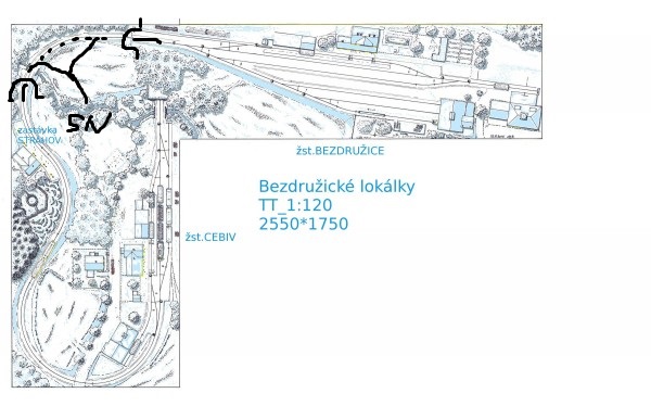

Příspěvekod Jiri Dvoracek » pát 27 zář, 2013 8:34 pm
tomas-biza píše:Dodatek: Rád bych měl mezi dvojicí nádraží tunel se skrytou výhybnou pro vykřižování či předjetí vlaků, pro větší možnosti provozu.
Na to bych se vyprdl :lol: Kluci Ti urcite poradi lepe nez ja, ale kdyby jsi natahl Bezdruzice na Tvoji delku a tak muzes treba v pravem rohu udelat tunel a zaustit tam treba triangl do SN. Uz samotne Bezdruzice jsou pro jednoho az az :lol:
