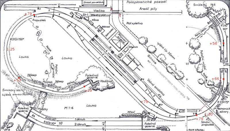

Zdravím,
o prázdninách jsem začal stavět (dvojkolejku :twisted:), ale poměrně nečekaně došlo na stěhování, takže jsem nucen začít od začátku s jinými rozměry. Zaujal mě krásný plán "Dva okruhy" od Milana Ferdiána, který jsem našel na tomto fóru (a který, jak jsem se dozvěděl, nebyl realizován). Jen místo pily a skladu porcelánky bych chtěl automobilku a pivovar, ale to je detail.
Předem díky za názory a připomínky :)
Edit: Děkuji Milanovi za opravu původního plánu - viz příspěvky níže.

Příspěvekod kubulak » úte 01 lis, 2011 2:01 pm
Mozna spatne koukam, ale prijde mi, ze do toho arealu porcelanky a pily zajedes s lokomotivou a max 1-2 vagony, delsi soupravu tam nedostanes. Ta "vytazna" kolej v levem hornim rohu te limituje, a je pomerne hodne kratka, od oka ji odhaduju na 40cm od sturcu k vyhybce..

Příspěvekod radekkrupka » úte 01 lis, 2011 2:35 pm
kubulak píše:Mozna spatne koukam, ale prijde mi, ze do toho arealu porcelanky a pily zajedes s lokomotivou a max 1-2 vagony, delsi soupravu tam nedostanes. Ta "vytazna" kolej v levem hornim rohu te limituje, a je pomerne hodne kratka, od oka ji odhaduju na 40cm od sturcu k vyhybce..
Tak ona kolej porcelánky není o nic delší. Jenom ta pila, myslím konec koleje až za přejezdem. Ale aspoň to zpestří posun :)

Příspěvekod el_salamo » úte 01 lis, 2011 2:52 pm
radekkrupka píše:
Přinejhorším by šla asi trochu hodit do oblouku... vagony se tam nejspíš odpojovat nebudou a navážení vlečky přes úvrať je, myslím, super zpestření. Ostatně bych se nebál přidat do pily ještě jednu kolej (nebo už by to bylo moc?).

Příspěvekod Odo » úte 01 lis, 2011 3:03 pm
Jak jsem napsal, pilu a porcelánku chci předělat na automobilku a pivovar :). Výtažnou kolej můžu zkusit protáhnout do oblouku, snad Milan nebude mít nic proti - jeho plány jsou ve všech ohledech špičkové... A ještě jedna kolej v areálu automobilky (pily) by myslím také nevadila :).

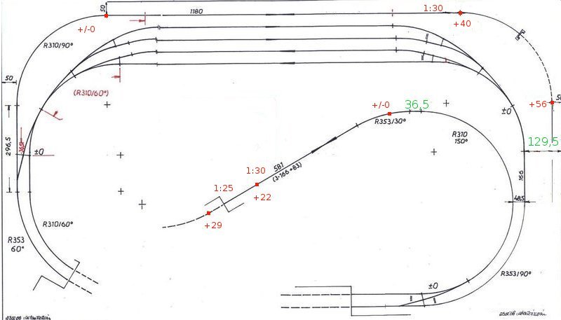

Příspěvekod milan ferdián » sob 05 lis, 2011 8:45 am
Při konstrukci tohoto kolejiště došlo k špatným výpočtům při stoupání.Pravá strana je posunuta mínus 36,5mm.Na výkresu jsou již dosazeny nové délkové hodnoty.Na upozornění dle oda,jsem opravil chybu.Toto kolejiště patřilo k úplně těm prvním.

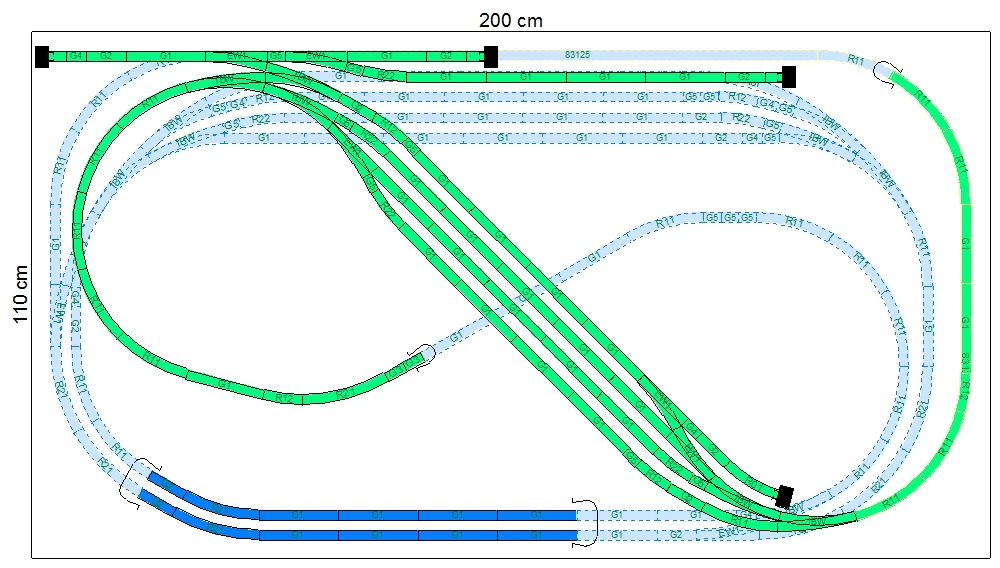

Příspěvekod Odo » úte 08 lis, 2011 11:21 am
Přepracoval jsem návrh podle oprav plánu, jen jsem o kousek protáhl staniční koleje v obou nádražích tak, aby mi vycházely na kusové koleje. Výsledný rozměr je 200x110, trať vlevo se tím posunula víc doprava a výtažná kolej vleček tím pádem může být o kousek delší.
Dolní patro už jsem si nanečisto sestavil na polystyrenových deskách na zemi (rám mě teprve čeká) a plánuji otestovat ovládání vlaků ve skrytém nádraží. Oříškem bude spájet obvody pro indikaci obsazení :).

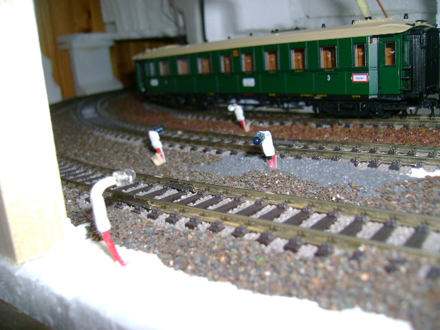

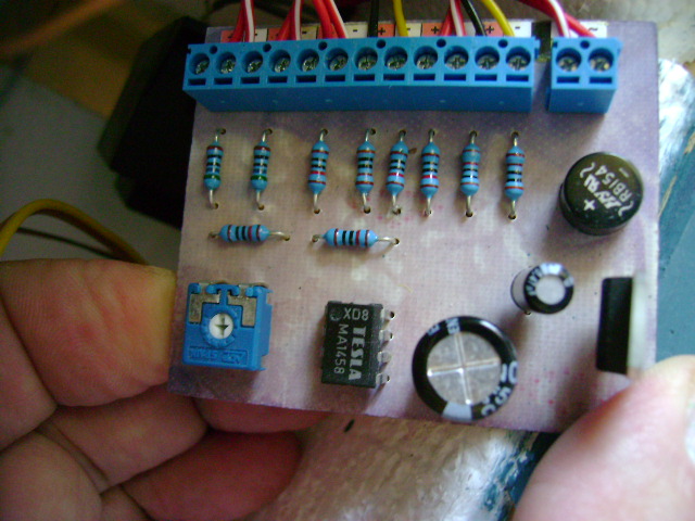

[quote="Odo"]Dolní patro už jsem si nanečisto sestavil na polystyrenových deskách na zemi (rám mě teprve čeká) a plánuji otestovat ovládání vlaků ve skrytém nádraží. Oříškem bude spájet obvody pro indikaci obsazení :).
K indikaci obsazení olejí používám infrabrány,které mi vyrobil hodný zeť. :D

Příspěvky: 3591

Příspěvekod miroslav lengyel » stř 09 lis, 2011 7:25 pm
Odo píše:První rám jsem dělal ze smrkových hranolů 2x8 a na ně jsem přímo nalepil polystyren XPS 2cm. Teď to udělám podobně, akorát "základní deska" bude 10cm polystyren EPS 70F, abych měl kam hloubit potůčky :).
Míra: rád bych něco triviálního ve stylu http://www.volny.cz/masinky2003/indikace_obsazeni.html nebo spíš http://diskuze.modely.biz/viewtopic.php?f=7&t=2528&start=15.
To co jsem prezentoval,ale nic složitého zase není.Pokud bys požádal někoho šikovného ze svého okolí,tak by Ti jistě pomohl.Schéma zapojení včetně mastru na tišťák je k dispozici. :D
Míro díky, ale chci to zvládnout sám a bez použití optických snímačů a tištěných spojů... to už bych rovnou mohl dělat zpětná hlášení a ovládání přes PC.
