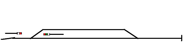

Příspěvekod vojtas » ned 05 pro, 2010 4:41 pm
Potřeboval bych pomoc s rozmístěním návěstidel v malém koncovém nádraží v průjezdných stanicích radím i jiným,ale v koncáku to opravdu neznám. :( Podle mých vědomostí by to mělo být nějak takto:

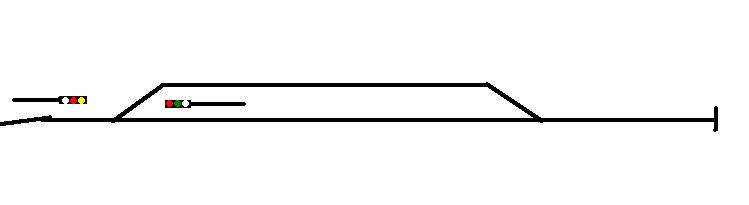

Příspěvekod vojtas » ned 05 pro, 2010 4:42 pm
Nešlo mi to sem vložit tak znovu:
navestidla 1.JPG (7.67 KiB) Zobrazeno 9532 krát

Příspěvekod JBr » ned 05 pro, 2010 4:48 pm
Moznosti je mnoho, ale pro vsechny bude platit to, ze ti chybi na vjezdu horni nebo i dolni zluta. Do koncove stanice vjizdis za normalni situace na vystrahu nebo 40 + vystrahu. Odjezdy jsou jako v normalni nacestne stanici.

Příspěvekod vojtas » ned 05 pro, 2010 4:52 pm
Takže asi takto,traťová rychlost bude 30,takže dolní žlutá není potřeba.

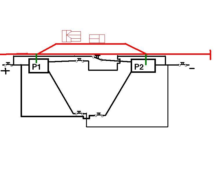

Příspěvekod vojtas » ned 05 pro, 2010 5:09 pm
Jinak jsem pro všechny nakreslil jak udělat za málo peněz realistický volič vlakové cesty
volic vlakova cesta.JPG (27.33 KiB) Zobrazeno 9520 krát

Příspěvekod vojtas » ned 05 pro, 2010 5:31 pm
Jo a jinak,musí být na vjezdovém návěstidle ta bílá?Asi ne co?

Příspěvekod milan ferdián » pon 06 pro, 2010 7:36 am
vojtas píše:Jo a jinak,musí být na vjezdovém návěstidle ta bílá?Asi ne co?
Přivolávačka.. :wink:
Díval jsem se na stanice ,které jsou zde prezentovány od alexandra,respektive mtbus.Jedná se o mezilehlou stanicis větvením staničních kolejí.Jak mám tomu rozumět,už se z druhé strany cestové návěstidla neosazují :?:
Re: Rozmístění návěstidel v koncové stanici
Příspěvekod JBr » pon 06 pro, 2010 10:46 am
Pokud si dobre pamatuju, tak jsem snad nikde jinou variantu zatim nepotkal. Vsude to bylo tak jak je to v nakresu. Viz treba Hostivice, Trebic nebo Praha-Veleslavin (tech stanic je samozrejme hromada, ale tyhle jsou prvni ktere me napadnou :)).

Příspěvekod D » pon 06 pro, 2010 2:05 pm
> Díval jsem se na stanice ,které jsou zde prezentovány od alexandra, respektive mtbus. Jedná se o mezilehlou stanici s větvením staničních kolejí. Jak mám tomu rozumět, už se z druhé strany cestové návěstidla neosazují?
Prošel jsem mnoho schemat reálných stanic a většinou tam cestová návěstidla osazená z druhé strany výhybky nejsou, protože cestové návěstidlo jen kryje nedostatečnou dohledovou vzdálenost odjezdového návěstidla (většinou je za zatáčkou) a se zastavením vlaku mezi cestovým a odjezdovým návěstidlem se nepočítá. Tam, kde je cestové návěstidlo umístěno takto obráceně, obvykle kolej za ním (svou délkou) umožňuje zastavení celého vlaku (např. návěstidlo u koleje 5b v Hrušovanech u Brna).

Příspěvekod DannyK » úte 07 pro, 2010 8:54 am
A co takhle to vyresit jenom lichobeznikem, nebo, kdyz uz, tak mechanikou?
Pro informaci, Dobris (trat 210) ma, pokud vim, na vjezdu ZlCBZl. Vlakova cesta je ukoncena sdruzenym navestidlem (CB) pro kazdou z 2 dopr. kol., Vyjimkou je dopravni kolej nejbliz k VB, tam je navestidlo hned za vyhybkou na delku lok+vuz (pamatuju se, ze kdysi tam koncily hydry a dvaasedesatky). Zbytek koleje kolem skladiste je uzavren vykolejkou, a myslim, ze kdysi, za parniho provozu, to byla od namezniku k namezniku manipulacni.
Na odjezdu je kazda z dopravnich koleji kryta vlastnim odjezdovym s tim, ze na hlavni koleji je trisvetlo, na ostatnich ctyrsvetlo.

Příspěvekod alexander » úte 07 pro, 2010 1:28 pm
Asi by som sa tiež snažil vyhnúť svetelným návestidlám, alebo maximálne použil vjazdové a združené odjazdové. Možno tých pár svetielok vypadá efektne, ale zabezpečiť ich zmysluplné a reálne ovládanie až tak jednoduché nie je.

Příspěvekod vojtas » úte 07 pro, 2010 1:40 pm
Ta dvě návěstidla tam určitě chci,neboť se mi líbí typ CCCP-ESP :oops: ,ovládání mám vyřešeno :wink: .
