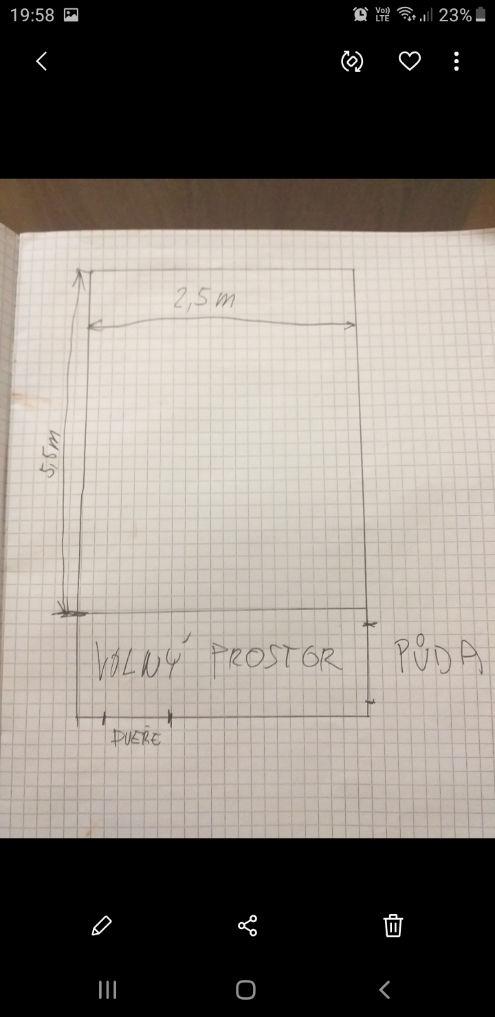

Příspěvekod Lukas » pon 10 úno, 2020 9:43 am
Zdravim,budu mit místnost velikosti 5.5m x 2,5 m.
Chci provozovat hlavně nákladní dopravu a nejaky ten osobaček.
Nějaký plany jak udělat něco co má hlavu a patu?

Příspěvekod Lukas » pon 10 úno, 2020 6:59 pm
Ano je to místnost, kolejiště bych chtel kolem zdí.

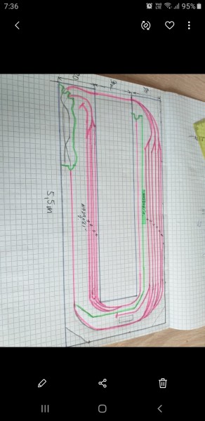

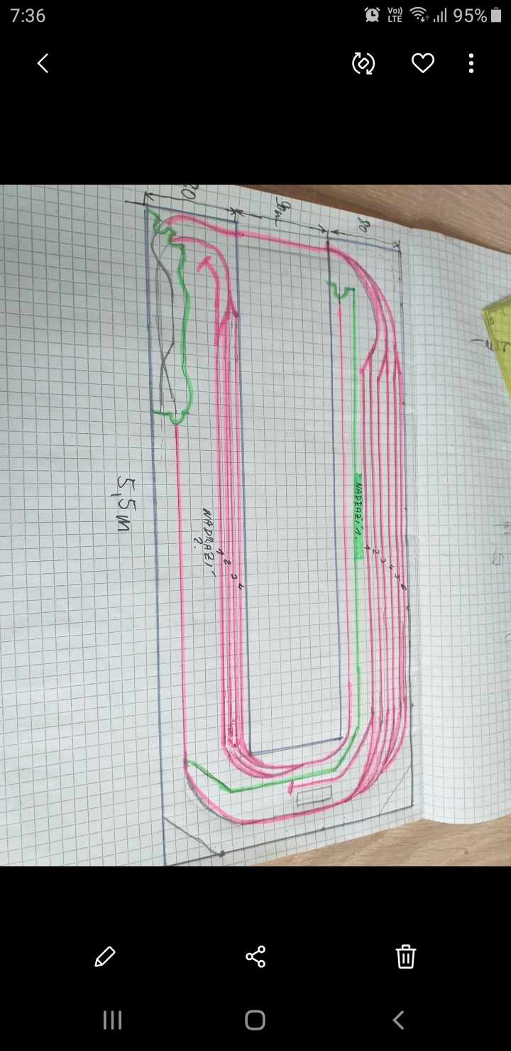

Příspěvekod Lukas » úte 11 úno, 2020 6:39 am
Tak tady je nastřel,pod hlavnim nadrazim bude odstavne nádraží

Příspěvekod Michal Šuhajda » úte 11 úno, 2020 7:27 am
- Kudy budeš do prostoru uvnitř chodit?
- Máš další místo na modelaření (aspoň stůl) a pohyb s jednotlivými segmenty?
- Chceš kolejiště dělit doporučuju) nebo počítáš s pevnou konstrukcí?
- Jakou plánuješ epochu ú čas. období?
Námětem by podle obrázku měl být provoz na jednokolejné trati se dvěma mezilehlými stanicemi. Dobrý námět, řekl bych možná i lepší než oblíbená Odbočná/ Přípojná stanice s kusou lokálkou - v provedení megastanice s x kolejemi a depem ze které vychází tratička do koncové stanice s jednou dopravní kolejí a vlečkou pro 2 vozy :(
Možná, zvlášť, když budeš mít chuť i na to depo :wink: z té větší stanice udělej odbočnou i třeba s tím, že druhá trať povede "jen" do tunelu a SN, ale není to nutné.
I tak je to hezký námět. Jedna stanice může být "průmyslová" větší, městská, kde budou zastavovat i Sp. Vlaky (možná Rychlík), Může tu končit Pn vlak se zátěží jen pro tuto stanice a přilehlé vlečky, případně pro výchozí Mn vlak na další kus trati.
Druhá stanice bude venkovská romantická. 2-3 dopravní koleje + 1 manipulační, vlečka k silu - pro dva vozy:). R, Sp projíždějí a zastavují zde jen Os. vlaky, mimo špičku na nich jezdí jen Mot. vozy. Dlouhé Os. zde nekřižují (délka perónů), Ovšem často zde kvůli křižování zastavují náklady. Chceš-li ozvláštnění, můžeš mít mezi stanicemi stoupání a v dolní stanice budeš k těžkým nákladům přidávat postrk.
Kdybys chtěl realitu 4. Epochy, u větší stanice budou jen vjezdová a sdružená odjezdová návěstidla (klidně mechanická) a u první výhybky rychlostník se 40. Menší stanice může mít rychl. soustavu (do odbočky všude 40km/h) a světelná návěstidla u každé koleje, když se rozvášníš, tak i ranžírky u man. kolejí. Bude to vypadat efektně a stejně jako ve skutečnosti tě to bude stát míň peněz něž naopak..
Pokud máš k dispozici délku 5,5m , je zbytečný aspoň u té menší stance natahovat zhlaví do oblouku. I tak budou koleje dost dlouhé. Počítám cca 1 m pro oblouky na krajích, 0,8m zhlaví, zbývá cca 3 m přímé..
Pokračuj v plánování a navrhování. jen si zkus si navrhnout +- skutečné zhlaví, tedy úhly a délky výhybek dle plánovaného kolejiva, nebo nějakých šablon. Úhel odbočení bývá 12-15°, délkou výhybky cca 20 cm (4 čtverečky) neuděláš velkou chybu.
Nebudu Ti doporučovat programy, protože v této fázi (skici a návrhy)sám preferuju čtverečkový papír a tužku. Skládáním výhýbek na zhlaví člověk často ztratí původní myšlenku.

Příspěvekod Jiri Dvoracek » úte 11 úno, 2020 7:44 am
Asi jak to řekl Michal :) Hlavně si nastudovat geometrii kolejí, mám takový pocit, že z Nádraží 2 se dolů do tunelu na 80 cm nevytočíš a stejně tak nahoře za Nádražím 1. :wink:

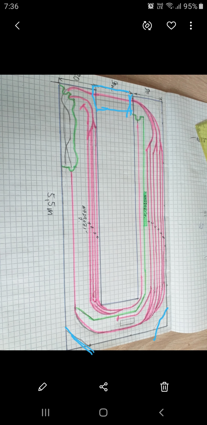

Příspěvekod Lukas » úte 11 úno, 2020 9:31 am
Bude vlevo vchod oznacen modrou ,bude vytahovaci panel a v každém rohu bude udělat vystupy aby se tam dalo vlest,
Chci modelovat 5 epochu ,diesly,motoraky,
A konstrukce bude pevná .
A jinak oblouky budou použity ty nejmenší polomery,
Takže by to mělo vyjít když tak bych přidal 5 a 5 cm na každoustránku a vytahovaci panel bude 80cm a né 90 cm

Příspěvekod Brejla » úte 11 úno, 2020 4:13 pm
Lukas píše:Bude vlevo vchod oznacen modrou ,bude vytahovaci panel a v každém rohu bude udělat vystupy aby se tam dalo vlest,
Ani s nejmenším poloměrem 360 mm oblouk u nádraží 2 na šíři 80 cm nevytočíš.
Počítej: osa koleje od okraje rámu min. 50 mm
průměr oblouku 720mm
rozšíření za levou výhybkou 62 mm (a to se ti tam mezi koleje nevejde žádné nástupiště)
mezera od kraje rámu min.50 mm
Celkem jsme na minimální šířce rámu 882 mm a průjezd delších vozů bude vypadat hrozně.
Navíc hrozí zaklesávání nárazníků dlouhých vozů. Rovněž průjezd vozů výhybkami PiKO A-gleis má k ideálu hodně daleko.
