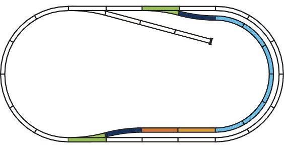

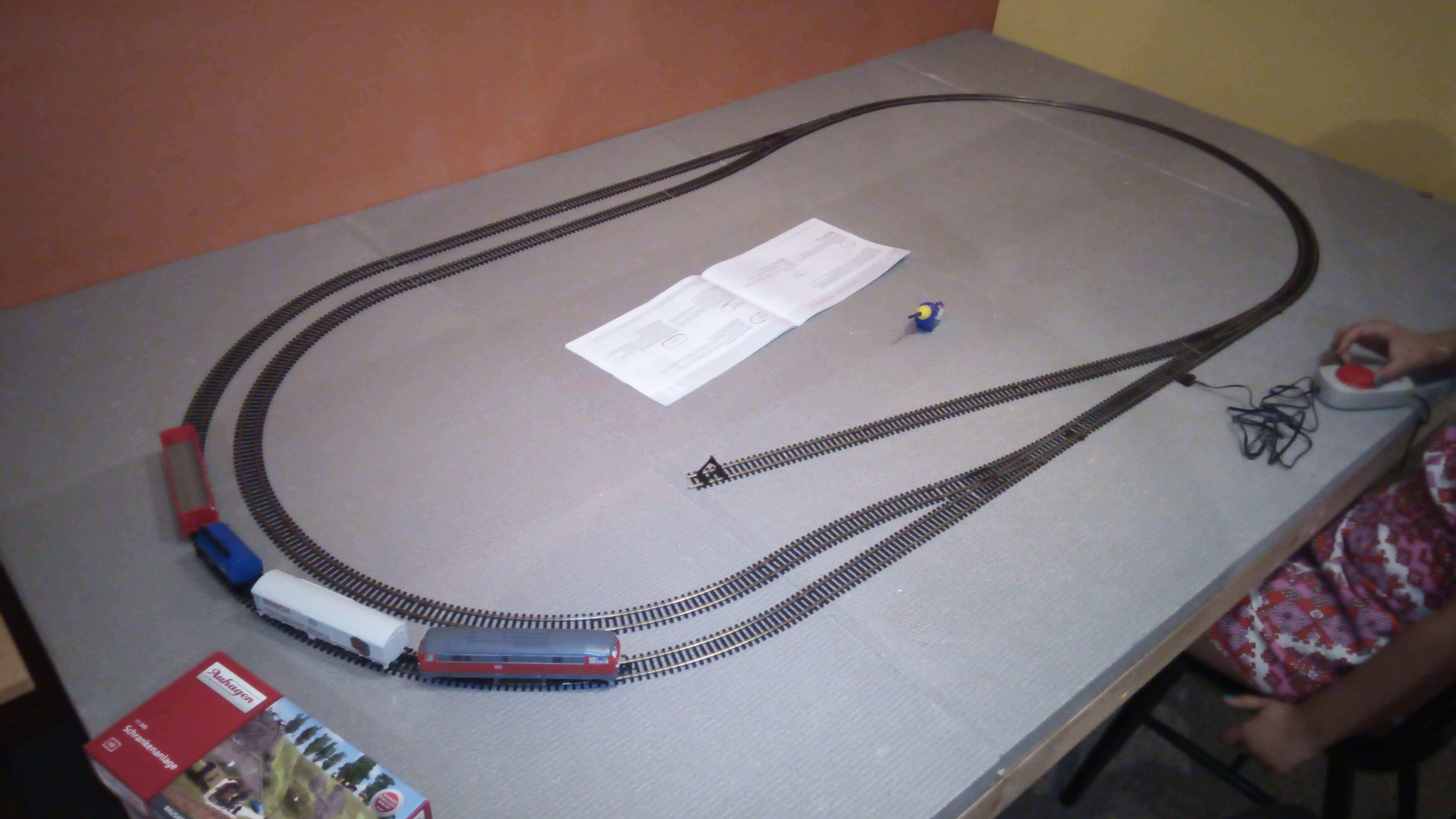

Asi před 3 roky jsem plánoval postavit kolejiště pro děti (i tatínka :lol: ), ze kterého nakonec sešlo. Ale myšlenka na hrací kolejiště se opět probudila, když si děti přály k narozeninám: "ty malý vláčky na ovládání". Manželku se mi podařilo ukecat, že je to vlastně super nápad :D , tak jsem koupil start set od PIKA ve velikosti H0 + ještě pár kolejí a výhybek, na rozšíření základního oválu viz. obrázek:

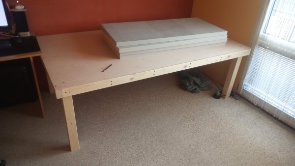

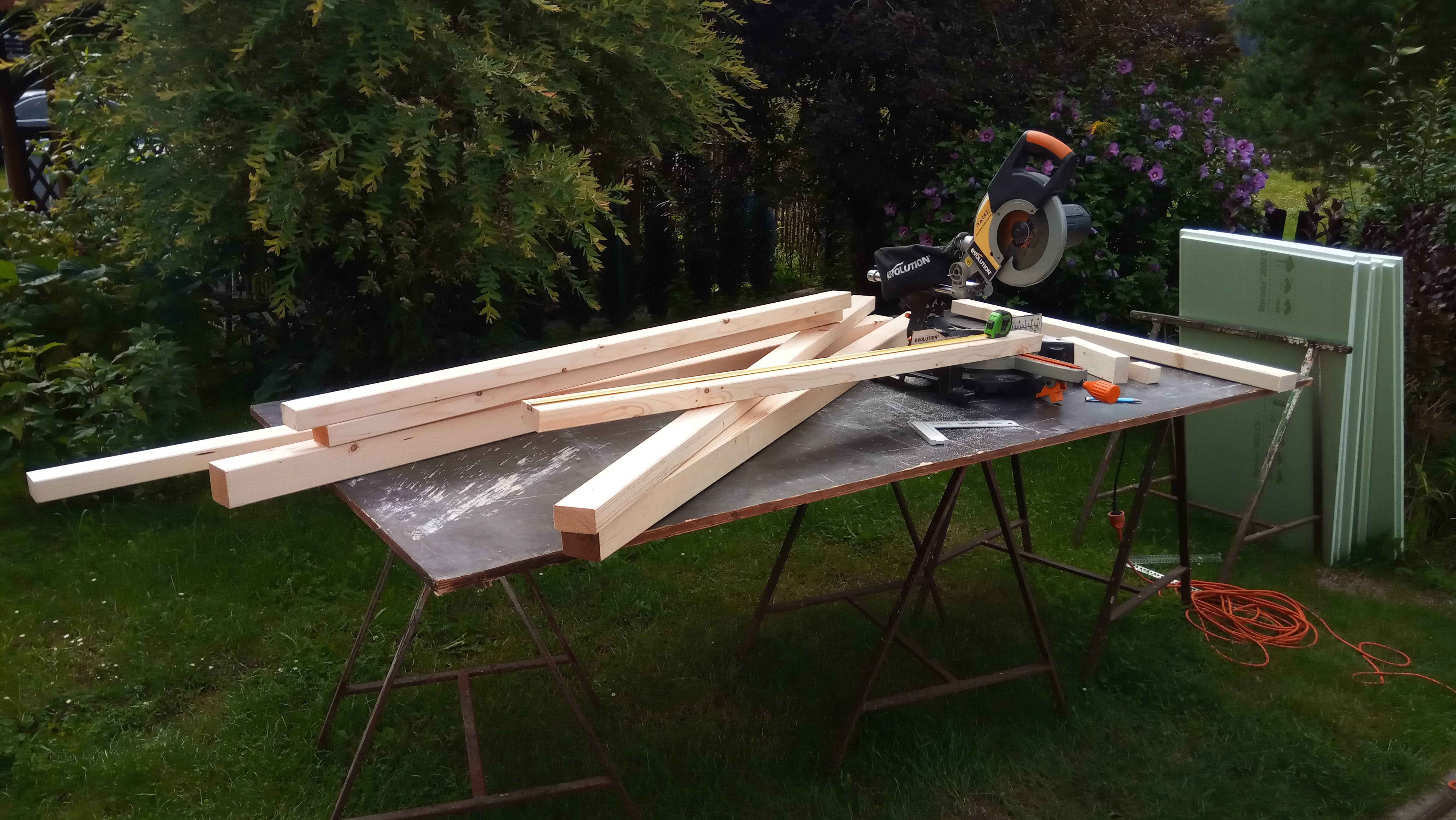

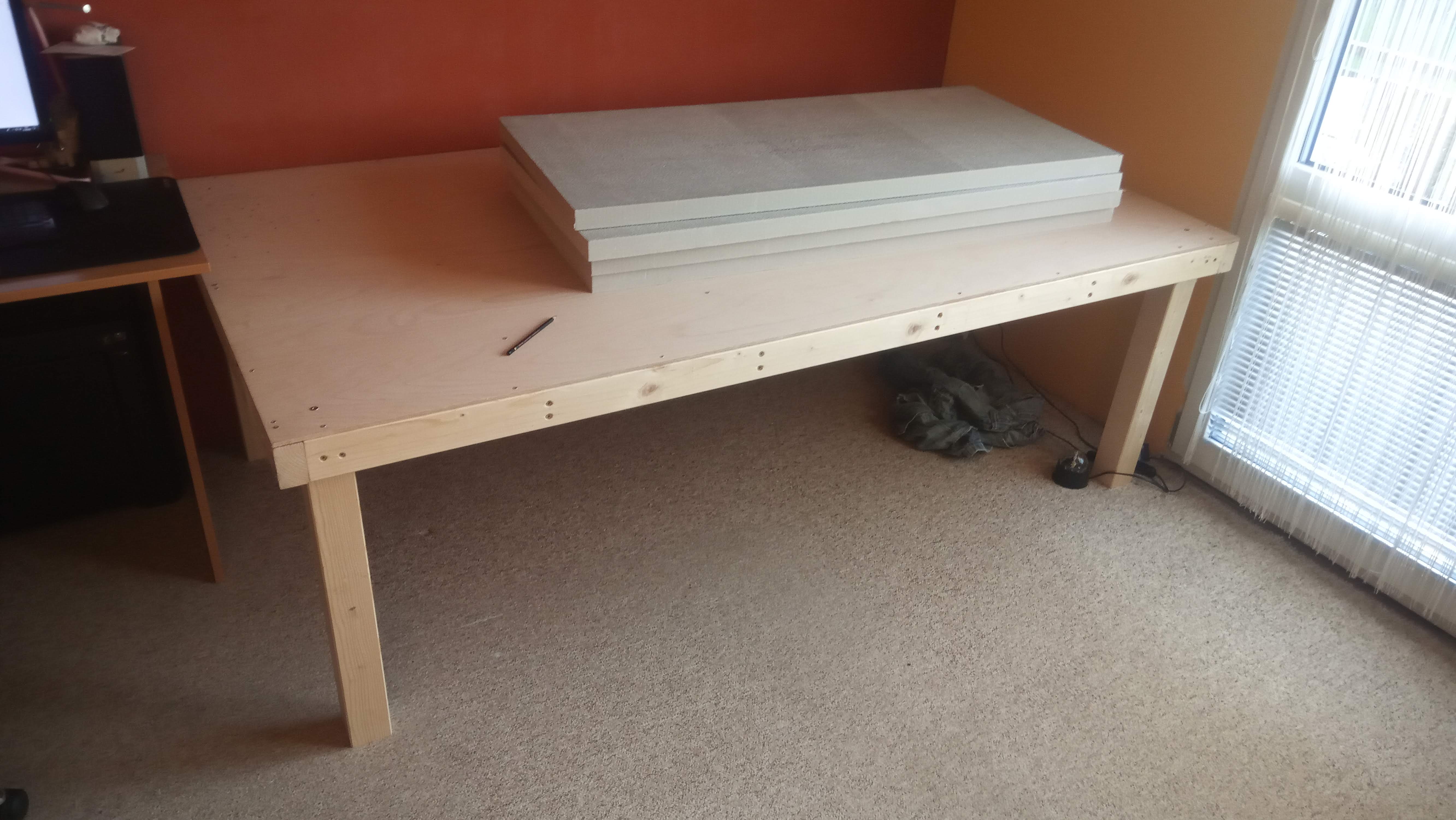

Počítal jsem že si budeme zatím hrát na zemi na podložce, protože jsem nepředpokládal že by nám prošlo něco jiného. Nakonec manželka překvapila a vyčlenila nám kus místa v obýváku. Tak že jsem to rozměřil a začal budovat rám na kolejiště.

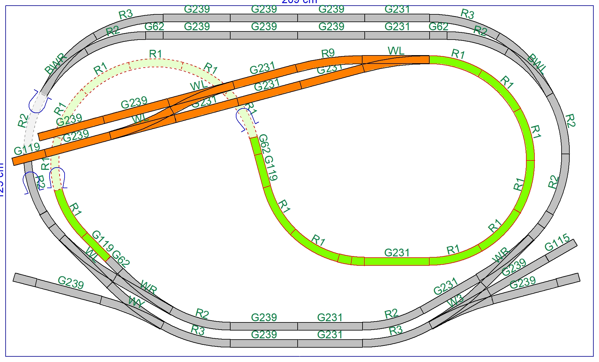

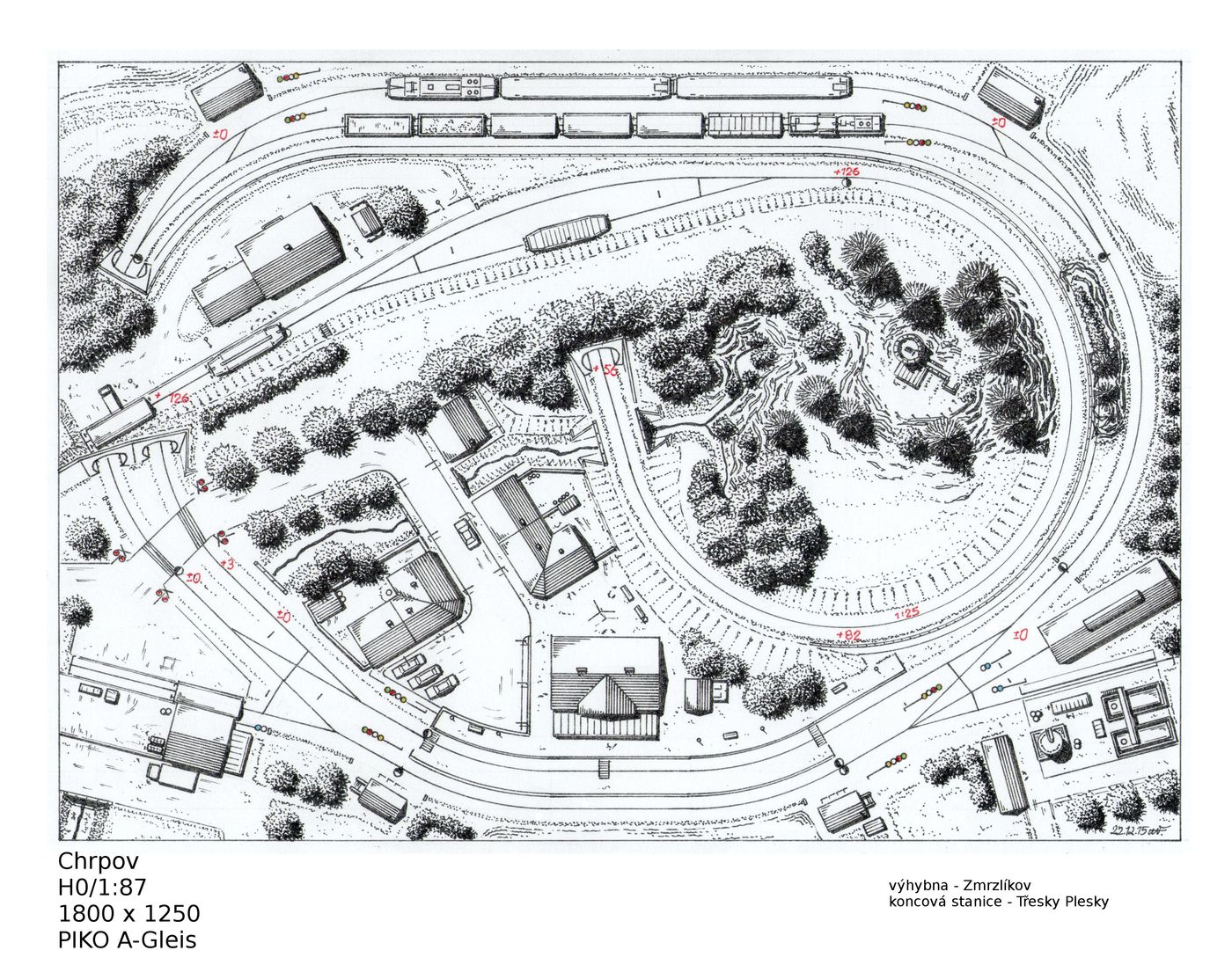

Udělal jsem rošt z hranolu, na něj jsem dal překližku 8mm a nahoru extrudovaný polystyren. Maximální rozměry, které jsem tam nacpal jsou 209x120 cm. Vím že to není pro H0 nic moc prostor, ale s tím se budu muset poprat. Zatím si budeme hrát s tím oválem, ale chtěl bych zapracovat na nějakém plánku, který by jsme vytvořili až nás přestane ovál bavit. Ale zatím jsem toho pro inspiraci na tak malém rozměru moc nenašel. Jediné co se mi tak zatím zamlouvalo byl Chrpov, ale zatím ještě hledám dál.http://diskuze.modely.biz/download/file.php?id=20978&mode=view
Kolejivo bude PIKO A-Gleis.
Kdyby někdo měl něco pro inspiraci budu rád, ale má to být přeci jen hrací kolejiště, tak že nic extra složitého.

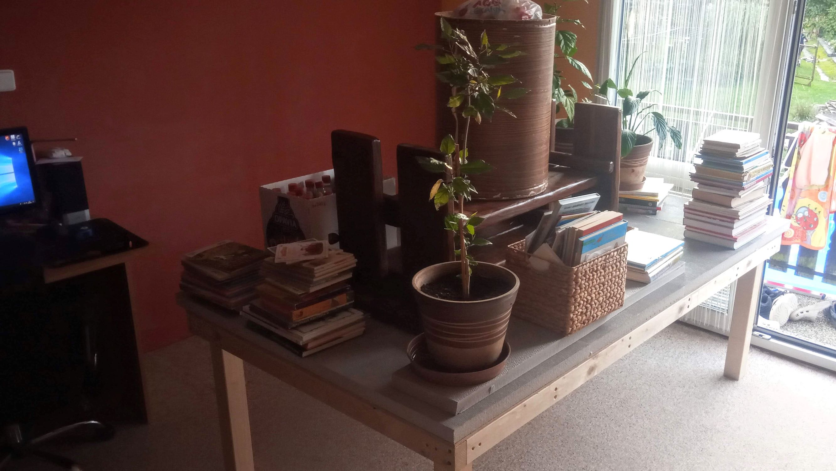

Re: Kolejiště H0 209x120 cm
Příspěvekod Trixt » stř 21 srp, 2019 9:46 pm
Ahoj, je skvělé, že jsi našel prostor pro kolejiště a že tedy stavbě nic nestojí v cestě. Jen mě zaujal třetí obrázek, kde to vypadá, že kolejiště zasahuje do prostoru balkonových dveří. Nevadí při otevírání dveří nebo to jen tak vypadá? Jinak Chrpov vypadá pěkně a dá se protáhnout na délku tvého panelu panelu 209 cm.

Příspěvekod Knapis » čtv 22 srp, 2019 5:28 am
Ahoj, máš pravdu trošku to do dveří zasahuje, ale dveře jsou dvoukřídlé a hlavně se otevírá druhé křídlo, tak že tam bych problém neviděl, případně se kolejiště posune, ale jak říkám na té straně se v podstatě neotvírají. Zase jsem nechtěl dělat ten panel moc úzký, přeci jenom i těch 120 cm není nic moc.

Příspěvekod sidlo » čtv 22 srp, 2019 6:39 am
Těch 29 cm na délku použiješ na narovnání zhlaví. Prostor co ti vznikne použiješ na chybějících 5 cm na šířku. Plánek se trochu upraví. Při té příležitosti by se mohly nahradit obloukové výhybky normálními. Na obloukové výhybky jsem tu četl nějaké stížnosti ohledně jejich sjízdnosti.

Příspěvekod Knapis » čtv 22 srp, 2019 5:48 pm
Tak dneska jsem opět kousek pokročil a nalepil na panel polystyren, pomocí nízkoexpanzní pěny. Udělal jsem takovou menší pyramidu v obýváku :lol: :lol: :lol:

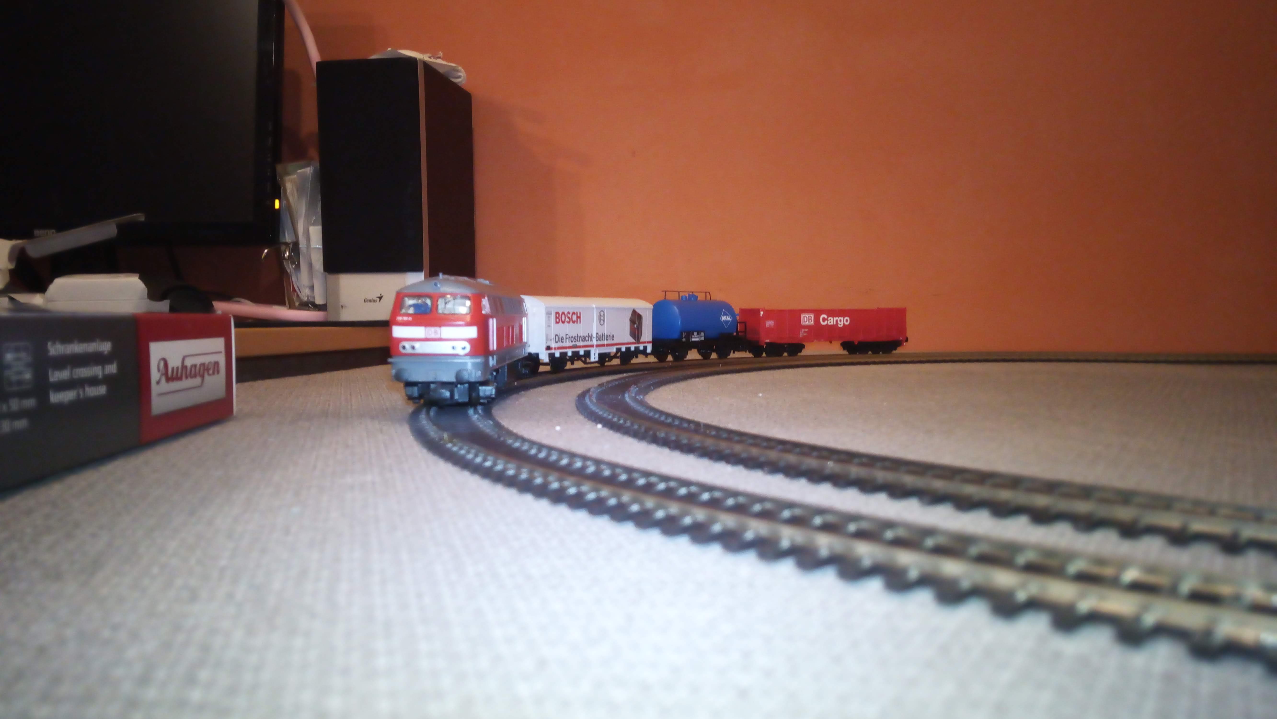

Tak dneska už jezdíme :) :)

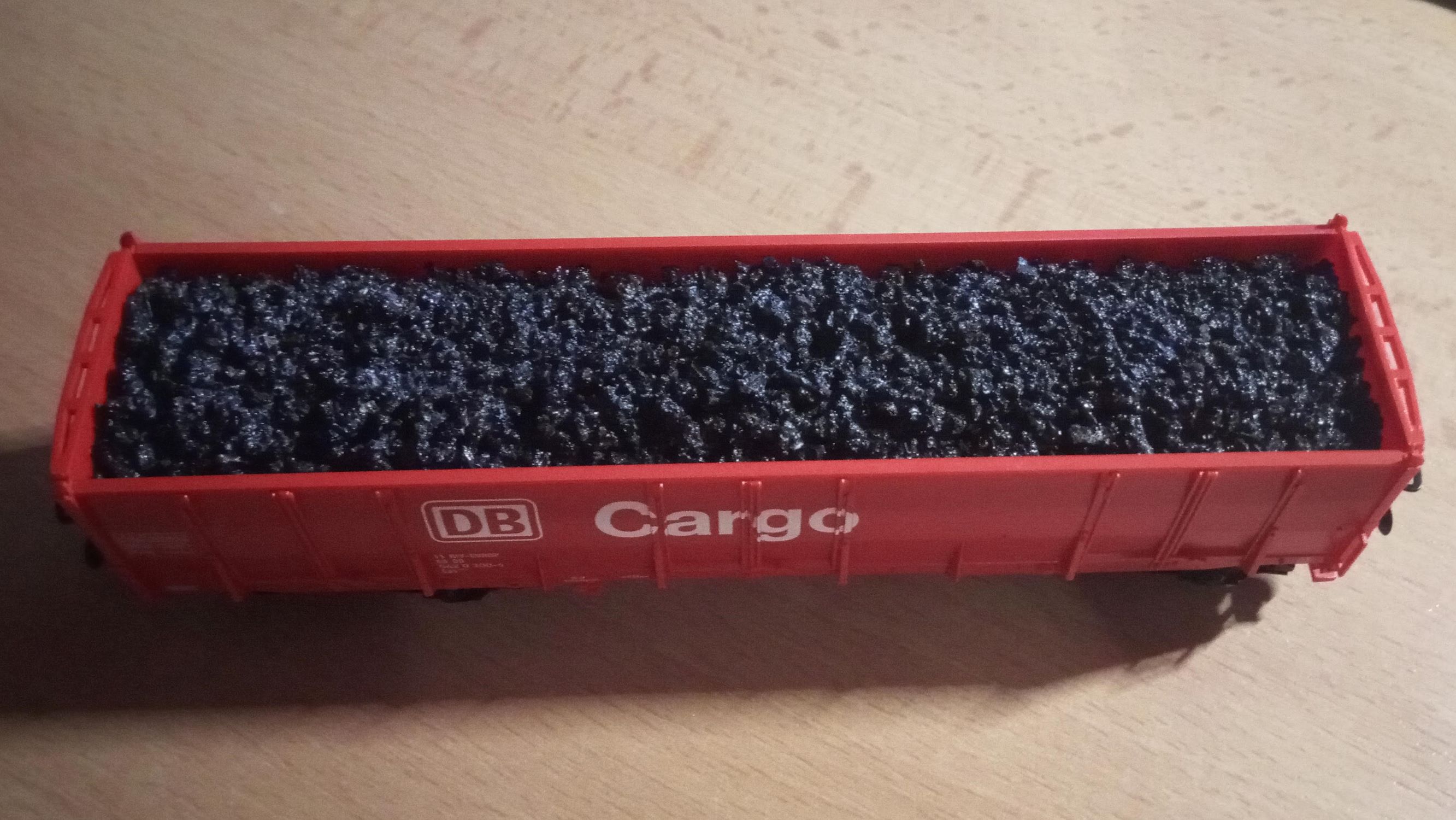

Příspěvekod Knapis » sob 24 srp, 2019 6:31 pm

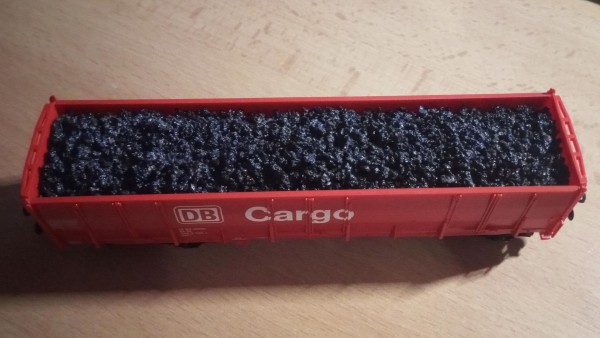

Tak dneska jen drobnost, uhlí do vagónku.

Příspěvekod milan ferdián » ned 25 srp, 2019 5:51 am
Podle původního plánku, co jsi prezentoval a foto, jde vidět rozměrový rozdíl. Doporučuji ti na plochu co máš k dipozici rozkreslit kolejivo. Tento způsob plánování, jde použit i wintracku, ale i u té grafiky co jsi použil hned v úvodním příspěvku.

Příspěvekod Knapis » ned 25 srp, 2019 11:36 am
Polystyren, který jsem lepil, měl délku 125 cm, tak jsem ho po nalepení zezadu nechal přečnívat a tím jsem dohnal těch 5 cm, co chybělo, aby se tam plánek pohodlně vešel. Aktuálně je tedy plocha 209x125 cm. Pokusil jsem se ve wintracku, přizpůsobit plánek rozměrům panelu. Na obrázku níže je zeleně stoupání a oranžová je vrchní stanice.
