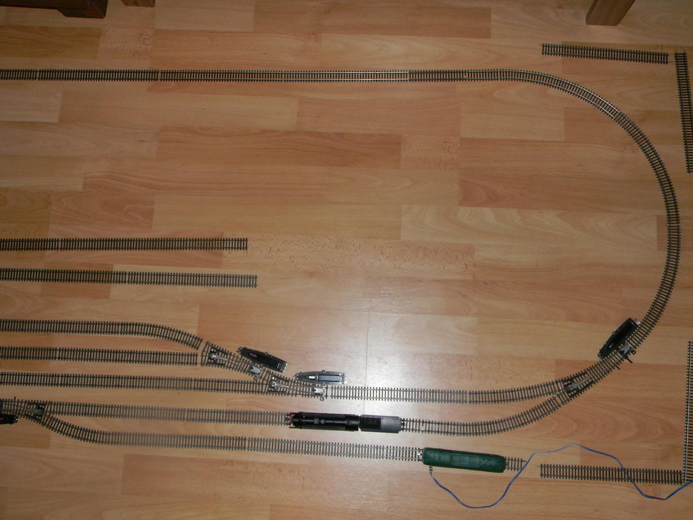

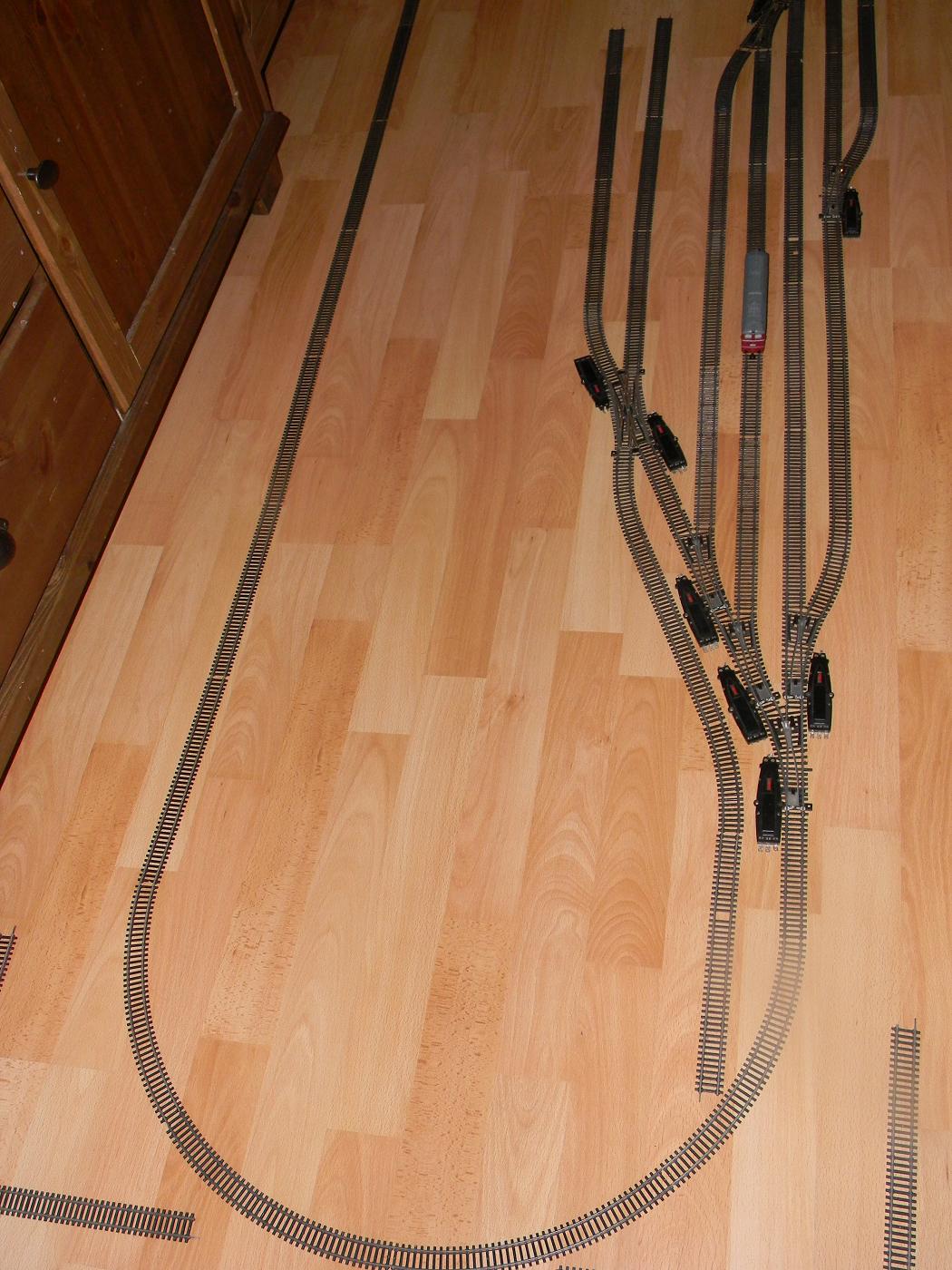

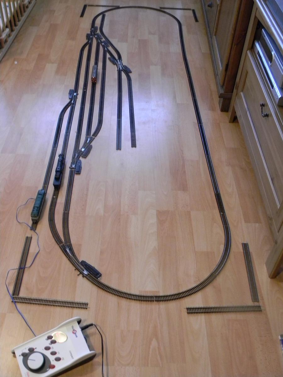

Jiz dlouho na toto forum chodim a nejak me to posledni dobou nahlodalo vytahnout krabice davno rozebraneho kolejiste,jeste ze stareho kolejiva BTTB.Neco jsem poskladal a chtel bych to nahodit na nejakou desku.Rozmer by se me mel vlest do "odkladaci" mistnosti.Kolejiste nebude stale vytazene.Chtel bych si na nem vyzkouset vsechno mozne,npr. zasterkovani koleji,nejaka ta trava atp..
Pozdeji pokud budou finance dokoupit nejake to profilove kolejivo(neco jiz mam)a postavit neco poradneho.Namet mam z zeleznicni zastavky/nadrazi Rožná.
Dnesni zkouska probehla docela spatne.Mam zatim 3loko Digitalizovane,478ka me prestala jezdit a jenom bzuci,doufam ze nic zavazneho,555ka me vykolejuje(vyskakuje predni behoun a sprazena dvoukoly se netoci :o :D asi je to na ni moc ostry) v obloucich a na obloukove vyhybce v prudci odbocce uplne vykoleji pokud nejede tendrem napred,679 bez prolemu.
tak premyslim ze nebude ovladane DCC ale analogem :roll: jednak bych musel jeste nejaky loko dovybavit dekodery a na to nejak zatim nemam v nasem rodinem rozpoctu prebytek kapitalu :(
pridavam nejaky to foto

Ohledně té 555-ky jsem uváděl v článku http://kolejiste.jbchocen.cz/index.php? ... &Itemid=82 drobnou úpravu, která vyřeší část problému s jejím vykolejováním. Druhá část problému je ale ve výhybkách BTTB, kde se musí zajistit, aby se pohyblivý plech tvořící jazyky výhybky výškově nevykláněl. I to je řešitelné vy podložením pod jazykem u kolejinice tak, aby se jazyk nemohl zhoupnout. Pak to jezdí naprosto bez problémů, tedy nevykolejuje.
Jinak je otázkou, zda toto plechové kolejivo používat? Ono závisí na tom, v jakém je stavu - oxidace, mechanické poškození - pokroucení, deformace a pod... Ale pokud to Sergej zvládne, tak si myslím, že by to moc problémy s oxidací momentálně mít nemělo a vodit by to mohlo. Ale do budoucna by se s nimi mělo počítat a předejít jim.
Takto jsem to řešil sám http://kolejiste.jbchocen.cz/index.php? ... &Itemid=80 (podotýkám jenom pro úplnost, že nakonec jsem vyházel všechny BTTB přestavníky a nahradil je přestavníky Zeuke), jezdím na plechovém kolejivu BTTB (+ pár výhybek Zeuke) k plné spokojenosti už 10 let.
