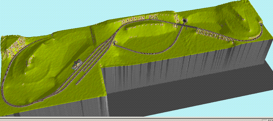

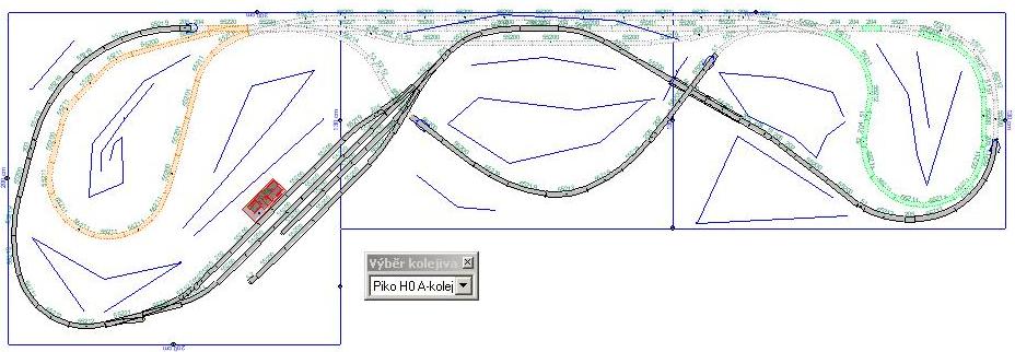

Příspěvekod Michal Vaniš » pon 18 říj, 2010 7:22 pm
Ladiznet a ostatní...Trochu jsem si pohrál s mou prvotní úpravou.Překopal jsem smyčky, tudíž mi vyšla i mnohem příznivější logika průjezdů SN i s tratí pod mostem.K tomu se váže i opticky lepší tvář krajiny.Nejkratší kolej SN 1,7m.Snažil jsem se kolem mostu to ideově upravit alespoň náznakem dle foto(viz odkazy výše).Kolej pod mostem lze i přesunout do SN, popř. zcela zrušit a protáhnout tudy třeba potok a silnici. :D

Re: Hora sv. Šebestiána
Příspěvekod Michal Vaniš » pon 18 říj, 2010 7:36 pm
Pozn: Ještě by tu byla možnost posunout SN o jednu "palubu" níž (cca 10cm?) vložením spirál u prvních skrytých vyhýbek vlevo a vpravo v tunelu.No, to už by se pak opravdu dalo výškově vyřádit na krajině... Ale počkáme, co na to "duchovní otec tohoto tématu... :o
Dodatek:Jsem si vědom, že plán sám o sobě je kostrbatý a vykazuje v geometrii "zemědělské vůle", nicméně to se dá vyřešit třeba využitím obloukových vyhýbek či flexi kolejiva.Ale protože jde spíš o návrh možností jak upravit popř. vylepšit stávající, tak prosim nekamenovat :P
