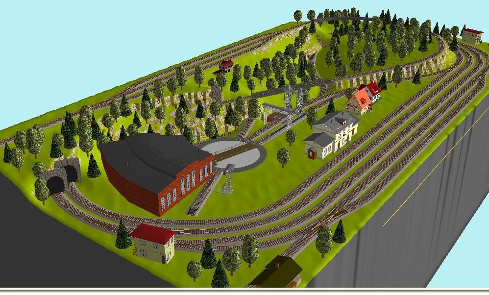

Příspěvekod Domba » stř 18 lis, 2009 3:02 pm
Já vim je to moc na sobě ale to depo chci:) "tzv. bych napsal že chci moc na malém místě." Asi je to pravda ale tak víc místa nemám:- /
ALe zase aspon všecky oblouky nejsou pod 425 předtim sem měl 380 takže myslim i lepší věc: )
HO : ))

Příspěvekod alexander » stř 18 lis, 2009 3:46 pm
Tak depo daj na samostatný odnímateľný panel.

Příspěvekod Domba » stř 18 lis, 2009 8:22 pm
právě že bohužel mi ten modul s depem nevýjde kvuli místu takže sem musel vymyslet jiný způsob...

Příspěvekod Michal Šuhajda » stř 18 lis, 2009 9:58 pm
Když nemůže být extra modul s depem, co přehodit staniční budovu ke kraji? Buď může být na odnímatelném panelu, nebo prostě nebude a zůstane jen peron.
Píšeš, že chceš depo, ale musí být bezpodmínečně s točnou? Nestačila by Ti dvoumístná remíza (a třeba může být i v koncové stanici)
jako další velký prohřešek vidím ty dva velké mosty (na krátké koncové lokálce :!:), kterými lokálka přejíždí trať (dvakrát tu samou a navíc vycházející z opačného zhlaví... Ale myslím, že to už zaznělo dříve.

Příspěvekod Domba » stř 18 lis, 2009 10:06 pm
Michal Šuhajda píše:Když nemůže být extra modul s depem, co přehodit staniční budovu ke kraji? Buď může být na odnímatelném panelu, nebo prostě nebude a zůstane jen peron.
Jojo to nádraží tam klidně přehodim:) vtom není problém. No já už na točnu mám připravené komponenty a kupoval sem si od kibry rotundu.tak zase co bych sní pak dělal.

Příspěvekod Michal Šuhajda » stř 18 lis, 2009 10:45 pm
Přehoď, přibude Ti místo.
A co si z ní udělat jen malé dioráma (na poličku nebo do vitrínky) Třeba časem získáš víc místa a vejde se. Případně zkusit rubriku prodám koupím (doplněnou o vyměním)

Příspěvekod Jarda H. » sob 21 lis, 2009 7:06 pm
Koukám, že jsi návrh Michala Š. o přesunutí staniční budovy zamítl a nechal ji na původním místě ! Takže se chci zeptat - kudy povede přístupová komunikace (neboli silnice) k objektu staniční budovy ?! Jak to máš řešeno ? Nebo je to jenom drobná chyba ve výkresu a budova přece jen bude na druhé straně, na přídavném panelu ?!
A co se týče točny a rotundy - názor, že mám něco koupeno a že to tam musím dát, no nechám to bez dalšího komentáře. Už jen proto, že stavitelem s konečným právem veta je (v tomto případě) autor plánku. Tak ať se ti daří !

Příspěvekod Domba » sob 21 lis, 2009 8:23 pm
Jarda H. píše:
jj chci ji dát na druhou stranu:) proto sem osobní vlaky v plánkách dával na krajní stranu jen si pořád nevim rady s příjezdem z lokálky. jen jestli to nemám udělat tak jak je to v turnově(příjezdy vlaků od jičína) a nebo nechat vlak přijet na ty poslední koleje a udělat lávku k nádraží(podchody nechci protože nepočítám s betonovýma nástupištema.
PS.depo chci přiblížit blíž ke kolejím nádraží aby vznikl ještě nějaký prostor mezi depem a druhou tratí...
