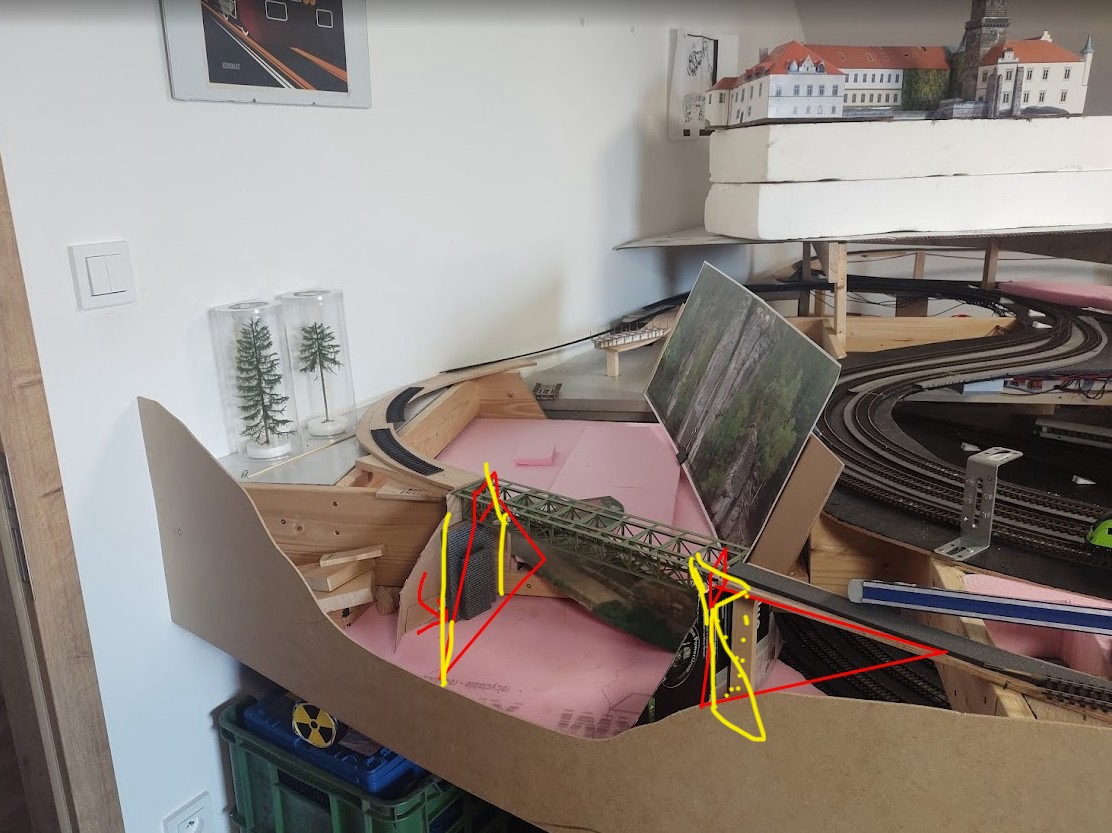

Řezaním celého pole se dostaneš na úhel opěry cca 45st. vůči ose mostu. To už je hodně a pokud tam nemáš říční proud, nedává to smysl. Za mě bych nechal opěry jak jsou a směr průhledu pod mostem korigovat jen křídly.
Zkusil jsem to načrtnout do fotky. Křídla s operou budou tvořit takové placaté Z.

Jak píše Michal, most bych nechal pravoúhlý. Pokud to nevyžadovala specifická situace (že by most nebylo kam opřít), tak by nikdo neutrácel za šikmý most.

Most bych asi taky neřezal. Podle mě vhodná kombinace opěrné zdi a náspu by tvar okolní krajiny ovlivnit nemuselo.

Děkuju všem za tipy, nic neřežu průhled dělám opěrkama :)

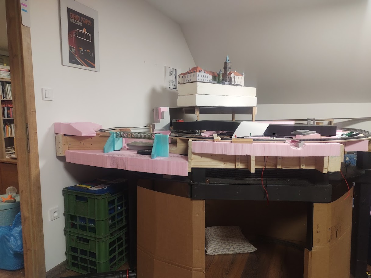

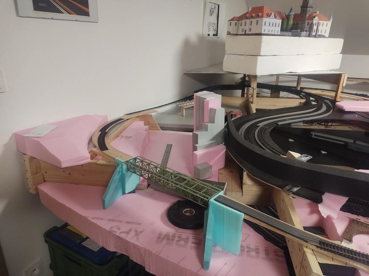

Už jsem si to dneska cvičně vyříznul z XPS.
Pohled od PC
detail

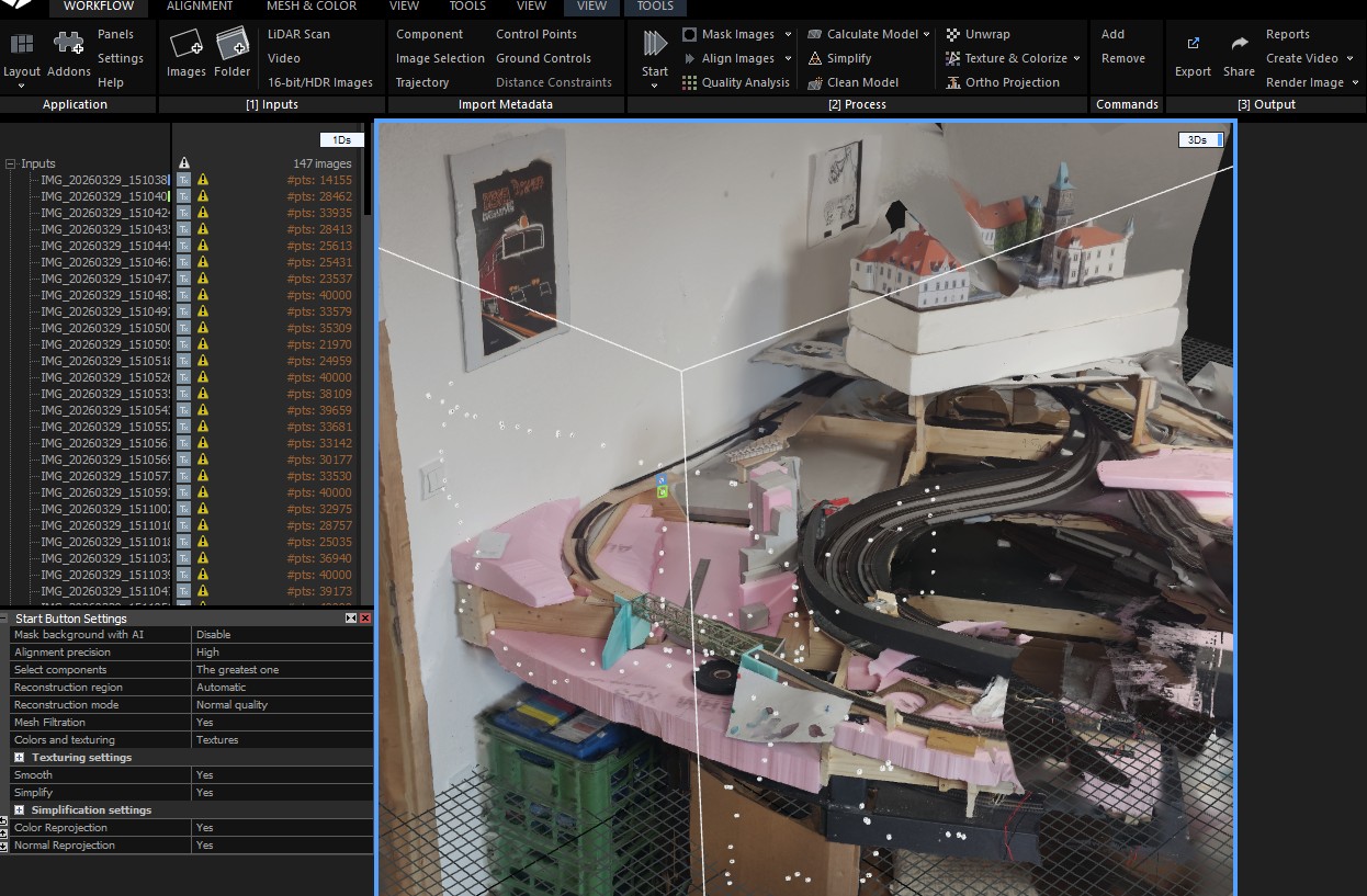

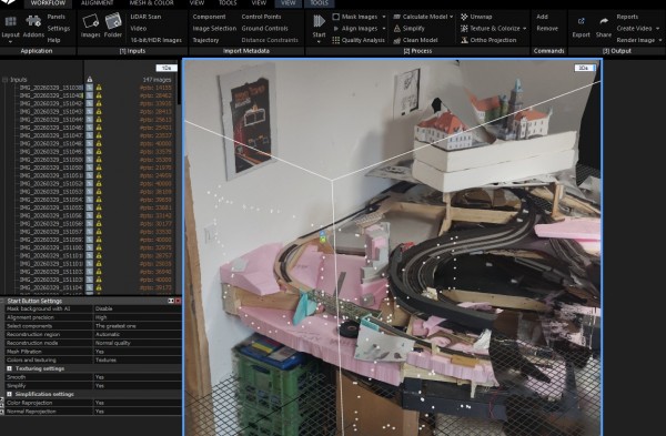

A to bych to nebyl já abych si to nenaskenoval do 3D :) pro další kolo zpřesnění a plánů

Možná jsem to nenapsal dost přesně, ale jedině pravoúhlý most, a to buď v celé své délce, nebo o jedno pole kratší. Dělat ho šikmý znamená celkem komplikaci pro výpočet, ale nechce se mi nic hledat ohledně výpočtů a protože mne statika nikdy neživila, tak za skripta byla kdysi nějaká ta korunka. Čili podpěry rovnoběžné a křídla jak se ti to bude hodit. Pokud bude trať na náspu, pak dozadu, jinak budou ukončovat původní terén.
