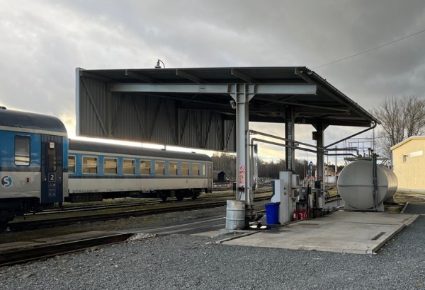

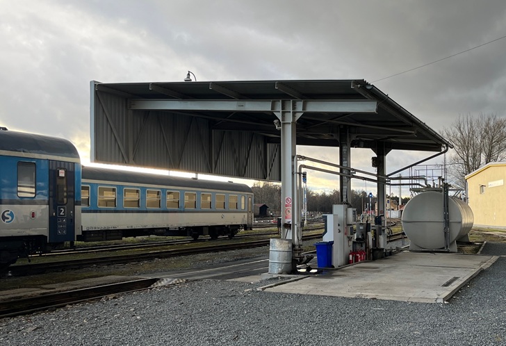

Po budově nádraží a se spokojeným výsledkem, jsem chytil slinu a pustil se hned do další stavby, na kterou jsem se těšil od samotného počátku. Panel s Rudnou jsem chtěl hned v úvodu plánování něčím zatraktivnit. Oproti skutečnosti jsem tak tuto stanici vybavil technickou stavbou a sice zbrojením naftou. Dlouho jsem hledal ale ze současně prodávaných stavebnic/modelů se mi nic nezamlouvalo. Proto jsem se opět rozhodl využít lokality, v které jsem v podstatě denně a nafotil si Kladenskou stanici, v které před pár lety došlo v této části k modernizaci. Zdejší zbrojení naftou přesně splnilo mé vize.

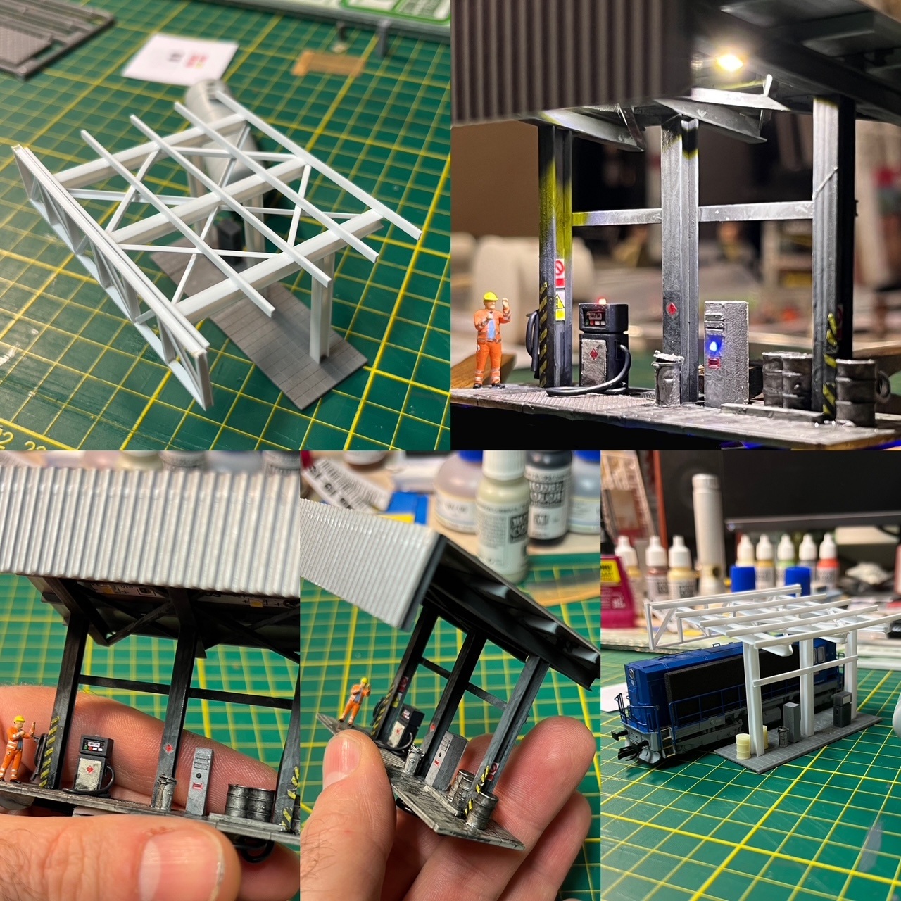

Po zběžném přeměření a rozkresu jsem pro model využil profily Evergreen, malou doplňkovou sadu chodníkových ostrůvků od Falleru a pak různé tištěné doplňky jako Tankovací stojan ADAST, plechovou skříň, popelnice či sudy. Po hrubém seskládání jsem přemýšlel, čím model zpestřit. Využil jsem staré odstřižky optických vláken a udělal tak doplňkové osvětlení na ADAST stojanu a také na rozvaděči. Dalším problémem bylo vytvoření tankovací hadice, jelikož jsem dlouho nevěděl z čeho ji vyrobit, aby vypadala přirozeně a ne moc toporně. Po několika měsíčním bádání mne nakonec napadla myšlenka využití kouska cínu, který je hezky tvárný, takže se dá velmi dobře vytvarovat. Po nabarvení pomocí fixu od AK barvy gumová černá si myslím, že hadice vypadají opravdu výborně.

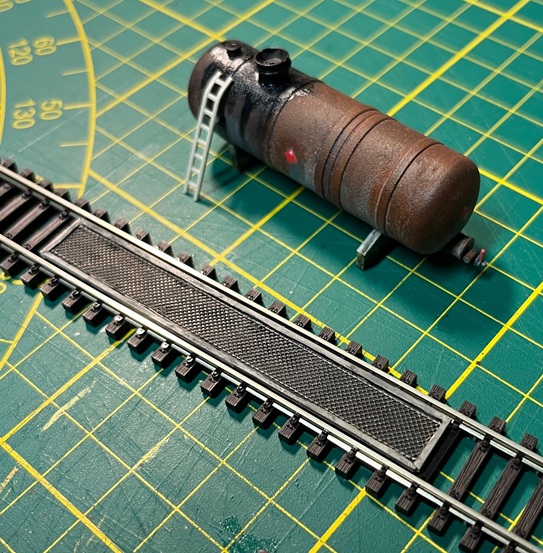

V současné době ještě dokončuji doplňky do okolí v podobě sběrného žlabu do kolejí a zásobníkové nádrže, která už něco pamatuje. Pro mřížové rošty, které jsou jednak před ADAST stojanem, tak na zmíněném sběrném žlabu, jsem po delším hledání, využil laserovaný papírový plot od JM detail. Díky své jemnosti je výsledek opět z mého pohledu velmi vhodný.

Tedy, umělecký dojem za 10, paráda!
Technický zjevně taky, vím, co tohle dá sr... - pardon, práce.
