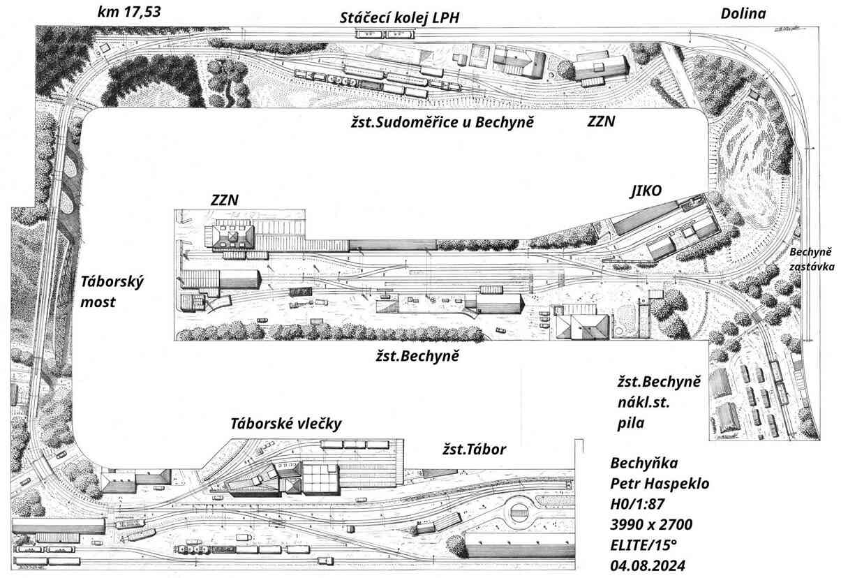

Příspěvekod petehasky » úte 16 pro, 2025 8:41 am
DOTAZ
Ahoj mam otazecku. Chci nechat udelat pozadi Sudomericke strany, ktere bude do U pokryvat i stranu Bechynske zastavky a vykusu Taborskych mostu, ale furt si nejsem jisty resenim, zatim mam 3 varianty. Na odbocce Dolina v 17,53 zacina klesani a tam je kamen urazu, bud udelam pozadi rozdelene na 2 casti kde bude na odbocce pozadi primo na zdi a v Sudo zacne dalsi odsazene 6cm od zdi aby zakrylo klesani, ale ta dira az ke stropu se mi nelibi. A pak dve varianty bud zlomu pozadi do praveho uhlu s vyriznutim prujezdu pro soupravy a nebo jen bude prilepene v lehkem sklonu aby zlomy videt nebyli ale vyrizly prukezd tim padem bude delsi.
Co si o tom myslite? Pripadne mate jiny napad? Diky moc

Příspěvekod prcek » úte 16 pro, 2025 11:48 am
Obecně bych se vyhnul zlomům a spárám. Pozadí do oblouku - alespoň na internetu - vypadá mnohem lépe. Že bude průjezd "za oponu" delší by vadit nemělo, "jen" si budete muset víc pohrát s jeho zamaskováním. Záleží na tom, kam se pozorovatel dostane a co uvidí. No a nebo si to vyzkoušet na nějakém kusu lepenky a tisku na obyč. papír.

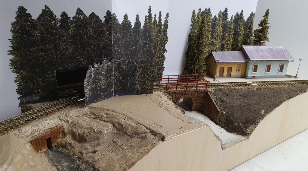

Příspěvekod Ivan » úte 16 pro, 2025 12:40 pm
Žádné řešení není ideální. Souhlas s prckem, ze rohy je lepší zaoblit. Dnes bych se snažil o méně lomů a více zaobleně, je to však jen mini.
Máš skok, který mám na kolejišti taky, tak pro představu, jak mám řešeno. Co je důležité, je pohled diváka na scénu. Trápí-li tě pohled z určitého úhlu, který se většině diváků nenaskytne, tak bych ho moc neřešil.
V místě přechodu mám jen oblohu, aby to i při přesunu diváka moc nerušilo.
komu se v mobilu nezobrazí celé, dejte otevřít obrázek v novém okně.

Příspěvekod jafobe » úte 16 pro, 2025 5:47 pm
Kdyby to bylo na mě, asi bych si pro danou část udělal tapety které by se na kus překrejvaly stejním motivem, nejlépe s oblohou co by šla dobře napojit... a oblohu za Sudoměřicemi oddělil za stromy a poslal našikno dozadu zatímco spodek tapety by schovával kolej, a "polostromy" a o těch pár cm vzadu by byla už tapeta schodná ale už navazujícína oblohu za "polostromy" vhodné výšky a průhlednosti by se toho dalo dost schovat. Kolem potoka by mohli být už skoro celé stromy jen odspoda tak aby nezasahovali do průjezdného profilu zadní koleje. To by toho mělo schovat dost a zamezit divákovi vidět bílá místa a navazozování tapet.

Příspěvekod Zlámalík » úte 16 pro, 2025 5:55 pm
jafobe píše:Kdyby to bylo na mě, asi bych si pro danou část udělal tapety které by se na kus překrejvaly stejním motivem, nejlépe s oblohou co by šla dobře napojit... a oblohu za Sudoměřicemi oddělil za stromy a poslal našikno dozadu zatímco spodek tapety by schovával kolej, a "polostromy" a o těch pár cm vzadu by byla už tapeta schodná ale už navazujícína oblohu za "polostromy" vhodné výšky a průhlednosti by se toho dalo dost schovat. Kolem potoka by mohli být už skoro celé stromy jen odspoda tak aby nezasahovali do průjezdného profilu zadní koleje. To by toho mělo schovat dost a zamezit divákovi vidět bílá místa a navazozování tapet.
Jaromír
Pravdu má, náčelník!
Příspěvky: 3038

Příspěvekod Kavka_ » úte 16 pro, 2025 8:55 pm
Také mi to přijde jako ideální řešení - já to řešil v malém vlastně dost podobě, byť přední motiv byl na kulise v měnší velikosti
(a to v mém pojetí je ta předsazená kulisa potištěná oboustranně)
Edit: A přijde mi, že není špatné celé okolí vjezdu za kulisu dostat do černé matné barvy, ať neodráží světlo...
