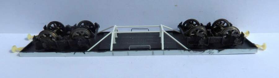

Nejprve jsem sestavil dvounápravové podvozky o rozvoru 1,8o m.
Tempotaxi
Příspěvky: 4924
Bydliště: Kladno
Re: Stanice Nová a Stará Ves
Příspěvekod Tempotaxi » ned 24 srp, 2025 2:40 pm
Dále jsem pokračoval na voze řady Jaa, Na.
Usazení dvounápravových podvozků.
Vlepení plechové zátěže.
Zhotovení vzpěr.
Ale je problém, žádná dostupná kinematika se tam nevejde.

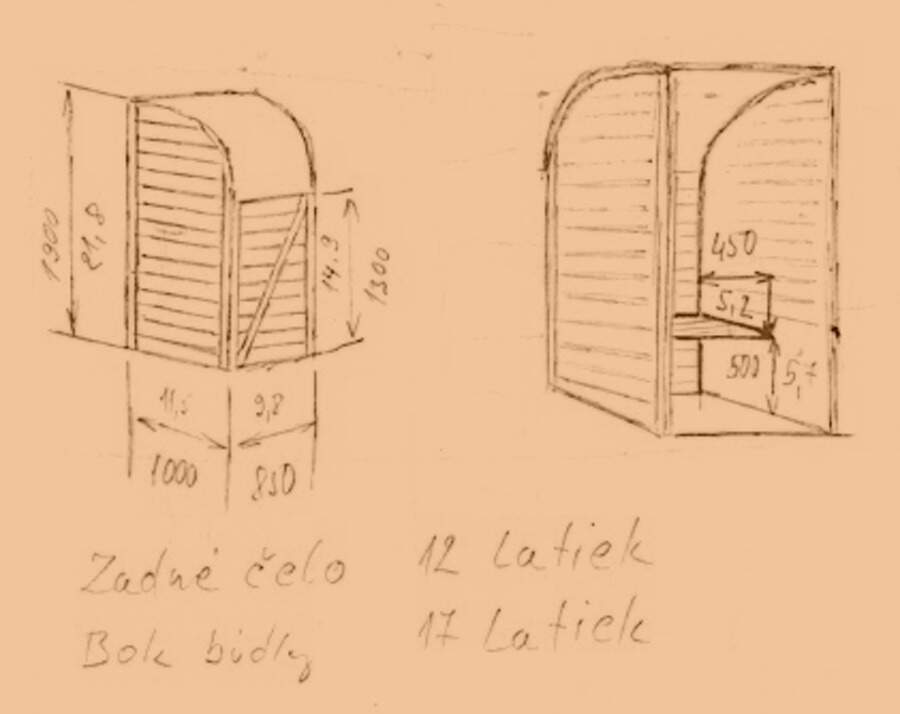

Zde je pak plánek, jak má brzdařská budka vypadat.

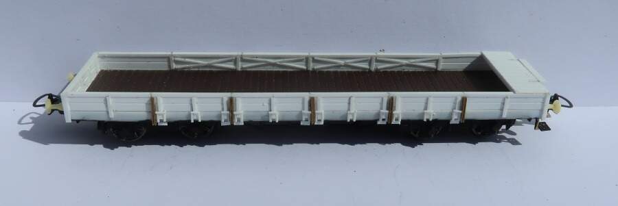

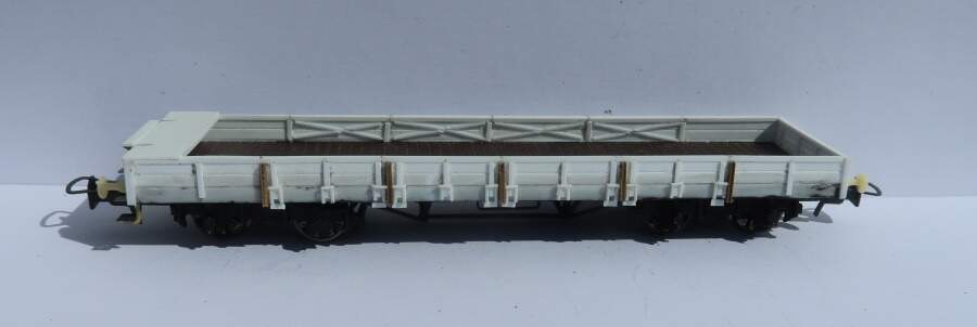

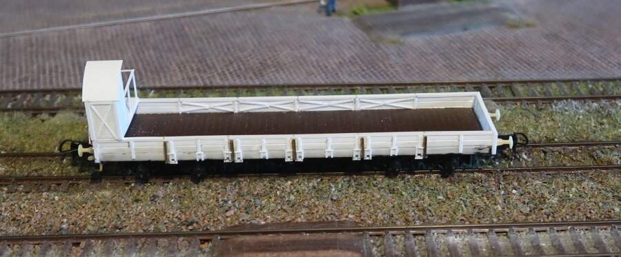

Příspěvekod Tempotaxi » stř 27 srp, 2025 11:46 am
Doplnil jsem brzdařskou budku.
Ještě je potřeba udělat vyhlídková okna.

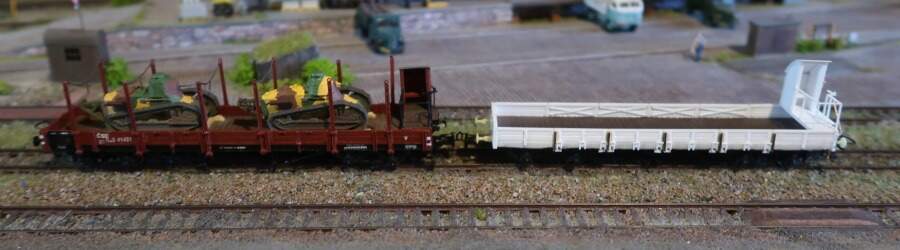

Pro srovnání je zde delší a kratší čtyřnápravový plošinový vůz.
