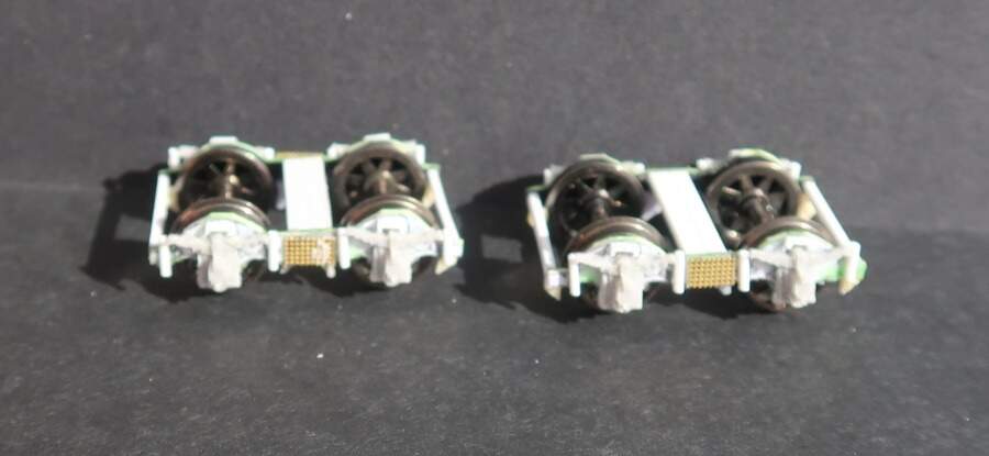

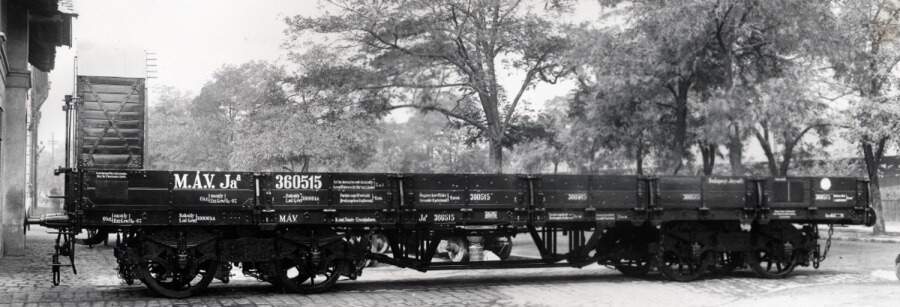

Dalším model bude čtyřnápravový nízkostěnný vůz Na 3.40450 až 455.
Původně je vůz maďarské konstrukce řady Jaa.
Po roce 1918 přešlo pod ČSD celkem 6 vozů.

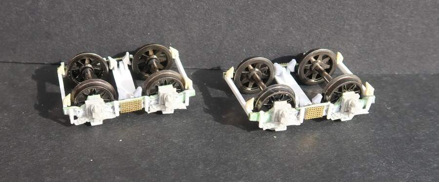

Nejprve jsem sestavil dvounápravové podvozky o rozvoru 1,8o m.
