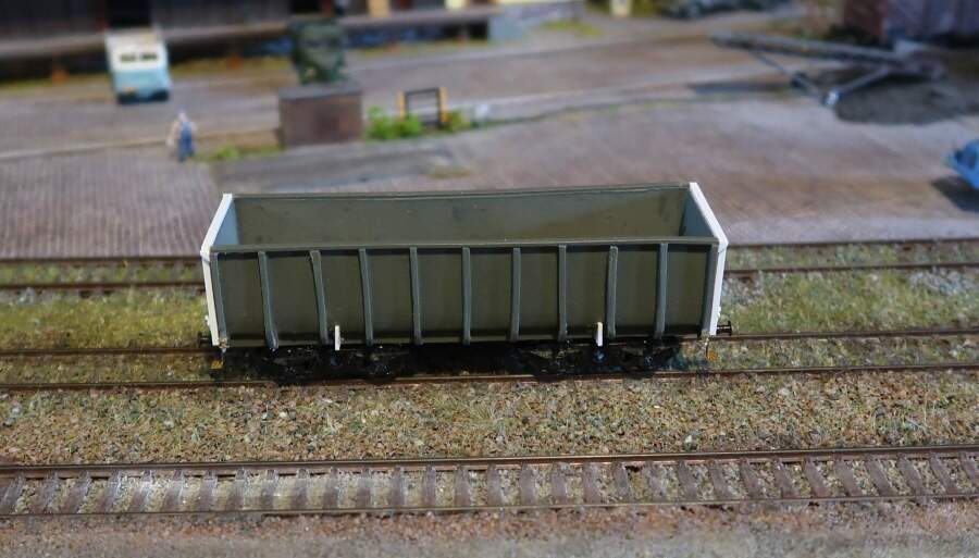

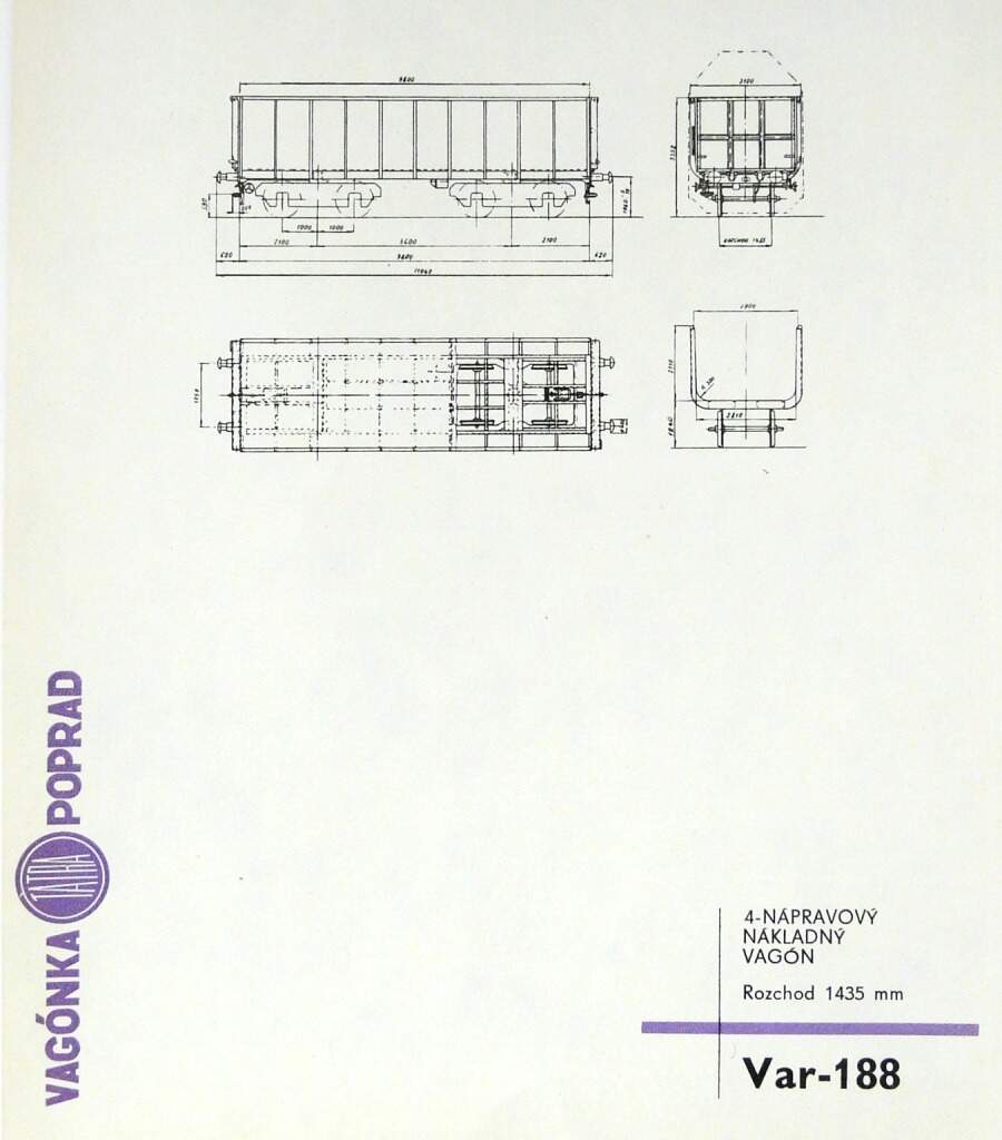

Příspěvekod Tempotaxi » úte 12 srp, 2025 5:25 pm
Byla zahájena stavba čtyřnápravového prototypového vozu řady „Var“. Skříň a konstrukce rámu je nedílný svařovaný celek, který má tvar korýtka a je vyztužen bočními vzpěry. Vůz má být odolný na manipulaci v rotačním výklopníku. Skříň je v dolní části zaoblena a směrem vzhůru skříň je rozšířena pro usnadnění vykládky zmrzlého substrátu.
Předpokládala se přeprava v ucelených kyvadlových soupravách ze stanice Čierná nad Tisou do podniku VSŽ Košice.
Nejprve bylo potřeba zhotovit papírová žebra. Žebra jsem ještě napustil lepidlem.
Do žeber se pak vlepí skříň.
Tempotaxi

Příspěvekod Tempotaxi » stř 13 srp, 2025 1:50 pm
Prototyp vozu Var.
Vyrobené papírové korýtko.
Papírové jsou žebra, boční a čelní plechy. Horní okraj bočnice a podélný rám spodku je plastová deska. Pro zpevnění je vše stříknuto a uvidím, až to bude pořádně proschnuté, jak to bude vypadat.
Barva se pomálu vsákne do papíru a tím pádem se bude moci papír strojírensky upravovat.
Tempotaxi
