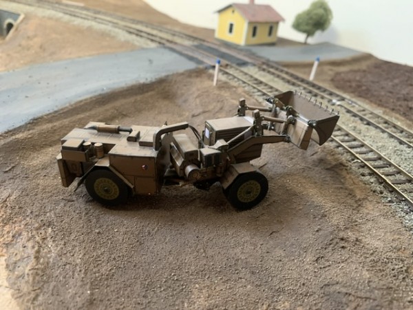

Podařilo se mi ukořistit jednu “tajnou” fotografii s nasazením techniky Železničního vojska.
Kolový otočný dozer DOK v akci právě dokončuje poslední úpravy “figury” náspu.
Ačkoli to téměř není poznat, jde o papírovou vystřihovánku původně v měřítku 1:30, která byla zmenšena na velikost H0.
Precizní stavbu včetně otáčivých kol, pohyblivých hydraulických pístů atd. udělal kamarád Pavel z Nbk. Tímto mu děkuji, protože já bych na to neměl trpělivost.

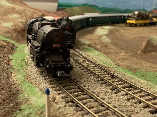

Kolem přejezdu se začíná zelenat. Ovšem kvůli vysokému stavu správkových M262, se provozu na tratích musely ujmout parní lokomotivy. Důkazem budiž krátký fotoseriál na Rajceti

Ahoj, krásné. Jen by to chtělo trochu přisvítit...

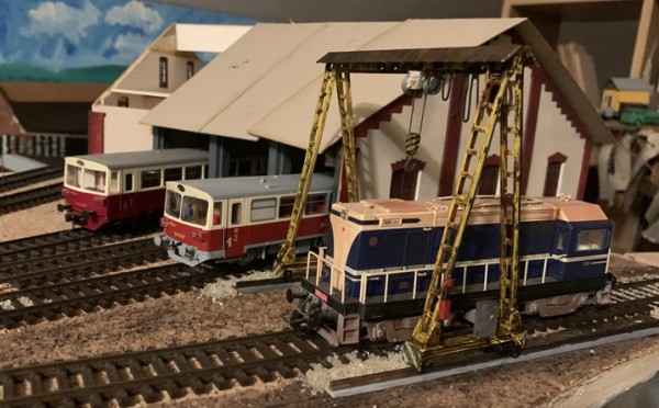

Po skoro půl roce bych měl zase něco napsat. Už proto, že jsem přestal jezdit, rozebral stanici a začal doplňovat části kolejiště resp. stanice "v době dřevěné" Aktuálně se věnuji pokládce kolejí v depu. Připevnil jsem vjezdovou kolej, postavil uhelnou skládku, připravil místo na uhelný výtah, osadil a elektricky připojil točnu (vlastní výroby). Dál jsem připevnil koleje k rotundě včetně dvojnásobné srdcovky (spájené z kolejnic a cuprexitu) a další koleje. Aktuálně čekám na objednané lepty uhelného výtahu a zbrojení naftou. Již dávno zakoupený kozový jeřáb od ES Pečky jsem si uzpůsobil na míru - doplnil jsem chybějící elektrické rozvody, umazal jednotnou svítivou žluť apod.) a osadil na kolej.

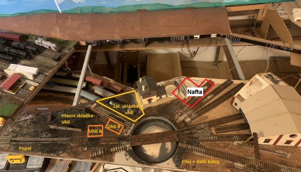

Tak drobný posun. Depo dospělo ke kompletnímu kolejovému schématu (na tomto dílu). Na kolejišti bude provedeno ještě druhé napojení na stanici úvraťovou výhybkou na konci koleje pod jeřábem. Na leteckém pohledu je tahle kolej vpravo dole a výhybka bude ještě víc vpravo.
Kromě tří kolejí vedle rotundy jsou všechny koleje fixovány. U těch tří čekám až mi přijde zbrojení naftou. Kromě toho už zbývá jen doplnit krátké bezpečnostní koleje (přejezdy) kolem točny (na dolní straně obrázku). Jinak začínám vyplňovat prostor mezi kolejemi, kde už úpravy nepředpokládám. Budu muset slepit nějakou tu kůlničku, abych trochu zaplnil prostor mezi popelem a kozovým jeřábem.
Zatím trochu váhám ohledně pozice Uhelného výtahu, na který též čekám. Uvažuji hlavně o pozici A, která logicky vyplývá z provozu, aby nemusely lokomotivy přes točnu. Navíc umožní i dozbrojení dlouhých lokomotiv (Němka apod.). Ovšem v době ukončování parního provozu a přechodu na naftu, do které je kolejiště situováno, zbrojení uhlím na místě A spíš blokuje hlavní vjezd do depa, tedy by se hodilo ho přesunout. Provedení uhelné skládky umožňuje postavit jeřáb i na místě B, ale je otázka je jestli by se s výtahem někdo stěhoval, protože to znamená i nový základ, přesun, úpravu kabelů apod. Spíš si myslím, že by skončil rovnou ve šrotu.
Pokud Vás napadne něco rozumného, budu rád , když se podělíte.
