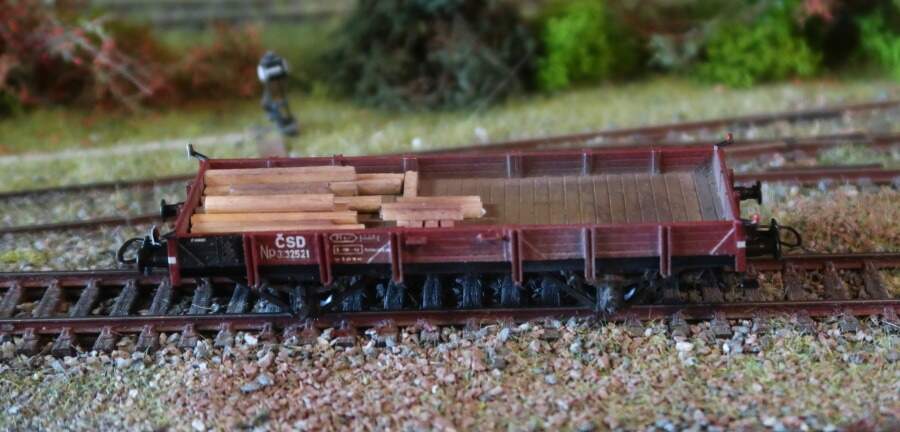

Příspěvekod Tempotaxi » pát 18 dub, 2025 2:11 pm

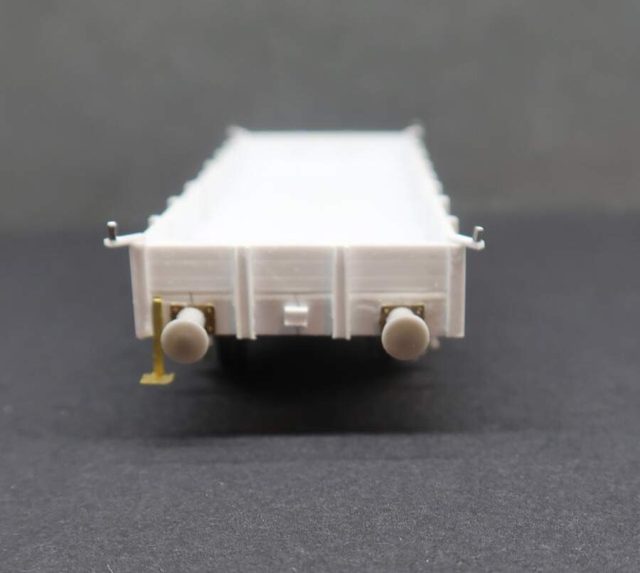

Na stavbu dalšího modelu nic není, pár plastových profilů a deska. Rozsochy, nárazníky jsou odlitky a potom ještě pár leptů. Jako zátěž je plech. Takže podle fotky v knize vznikne další model.

Příspěvekod Tempotaxi » sob 19 dub, 2025 9:42 am
A vůz je hotov. Číslo je sestřihané. Sestříhal jsem Np 3.32521.

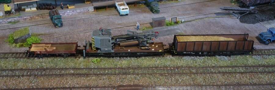

Příspěvekod Tempotaxi » sob 19 dub, 2025 9:47 am
Vůz jsem přidal k pojízdné betonárce.

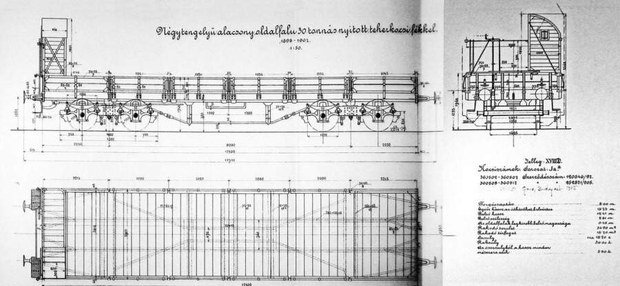

Příspěvekod Tempotaxi » sob 19 dub, 2025 3:11 pm

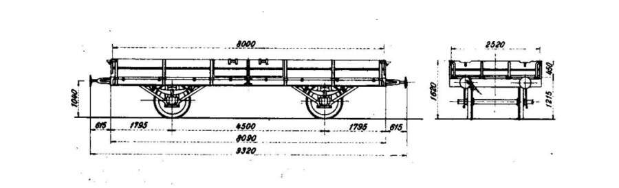

Podle předešlých vozů odpovídá zhruba rozměrově i tento plánek maďarského vozu.
Vnitřní délka vozu je po přepočtu 92 mm, vnitřní šířka 29 mm po přepočtu a výška stěny je 5 mm po přepočtu.
Dále skříň se skládá z pevných bočnic a v každé bočnici je po jednom zásuvném díle.
Dále se dají odebrat i čelnice.
Rozměrově odpovídají nízkostěnné nákladní vozy řadě N 3.25670 až 699.
Když porovnám plánek a fotky, tak už jsou možné dvě stavby. Rozdíl je v použitém typu rozsoch.

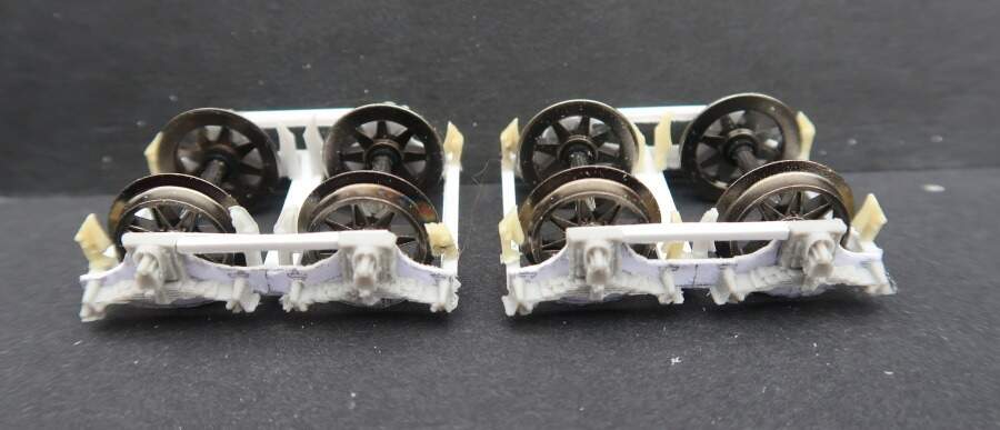

Příspěvekod Tempotaxi » sob 19 dub, 2025 3:23 pm

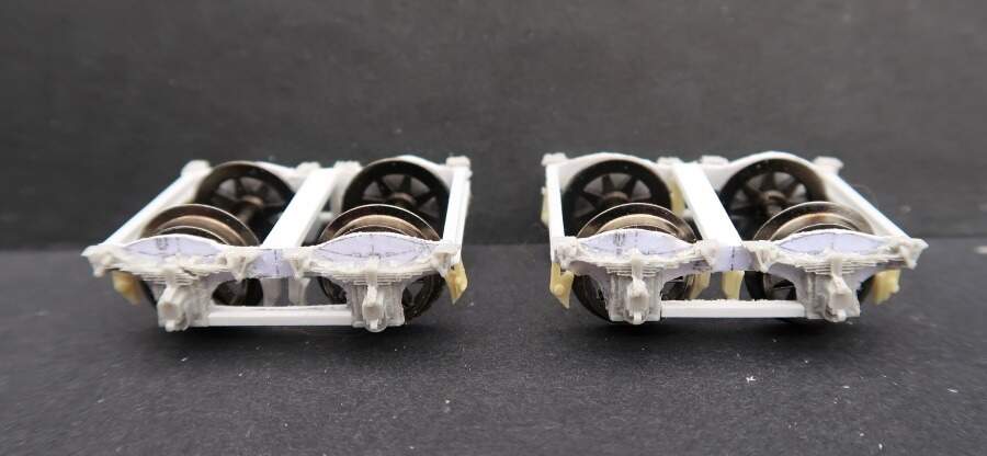

A zde jsou pak postaveny zatím jen podvozky a každý podvozek má jiné rozsochy.

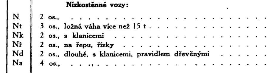

Příspěvekod Tempotaxi » sob 19 dub, 2025 3:53 pm
Ještě přidám rozdělení do řad nízkostěnné vozy v roce 1921.
A zde už jsou nízkostěnné vozy v roce 1927.

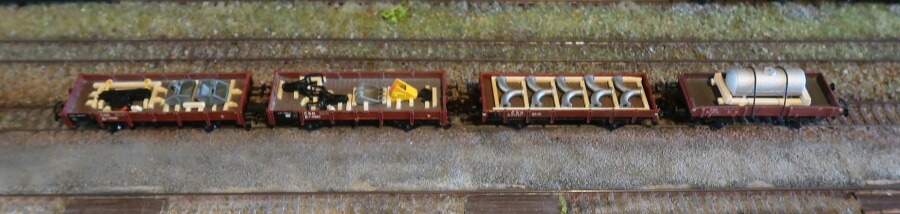

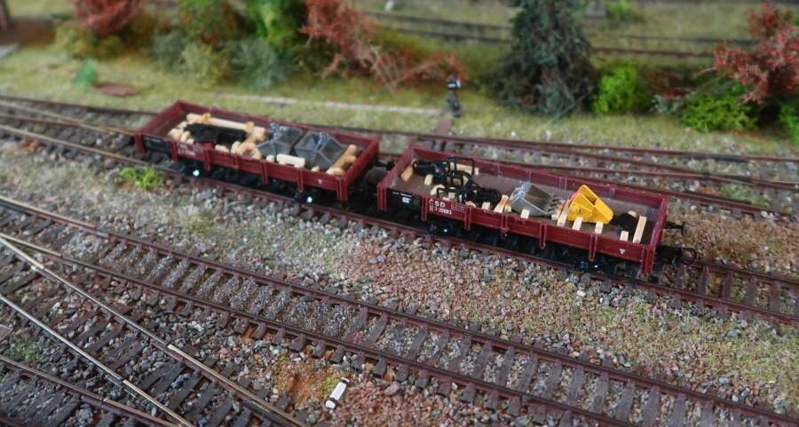

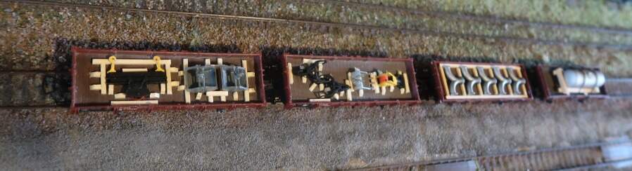

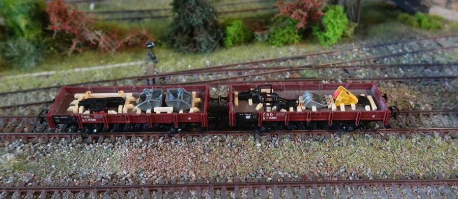

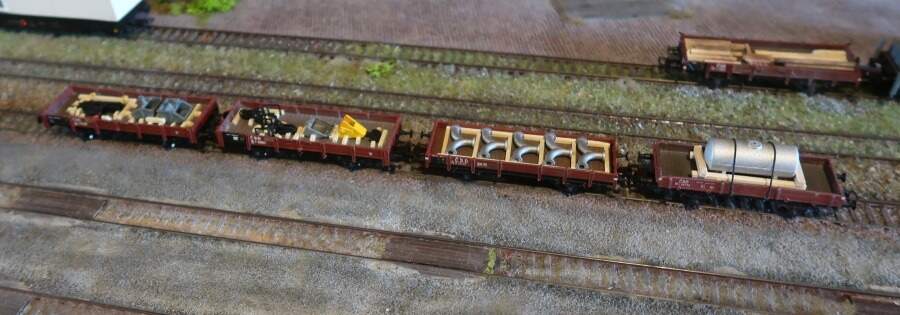

Příspěvekod Tempotaxi » stř 23 dub, 2025 2:03 pm

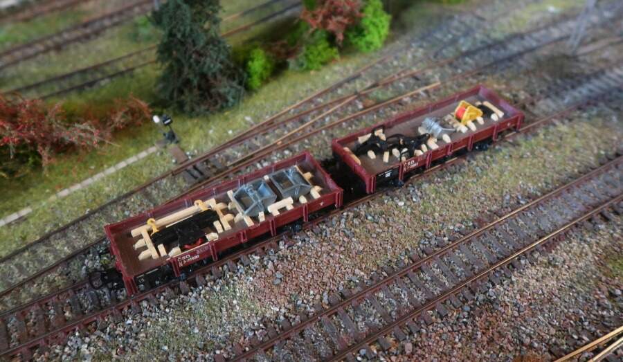

Tak dvounápravové nízkostěnné nákladní vozy jsou hotové a naložené hutním produktem.
Vůz N 3.25693, původně MÁV Jnh 181310.
Vůz N 3.25680, původně MÁV Jnh 181243.

Re: Stanice Nová a Stará Ves

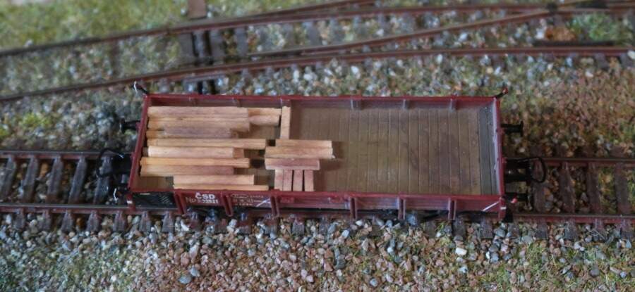

Příspěvekod Tempotaxi » stř 23 dub, 2025 2:06 pm
A souprava nízkostěnných nákladních vozů může vypadat třeba takto.

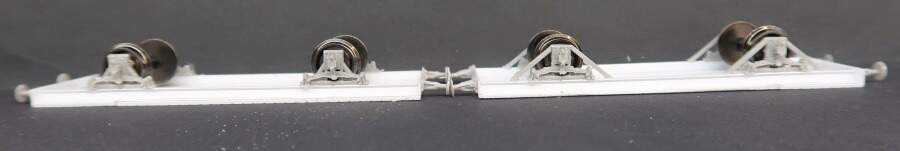

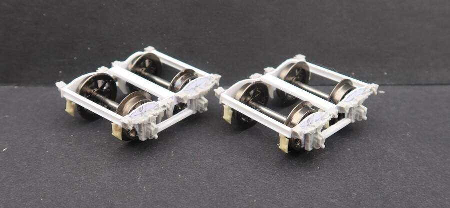

Příspěvekod Tempotaxi » čtv 24 dub, 2025 2:19 pm
Postavit se dá ledascos.

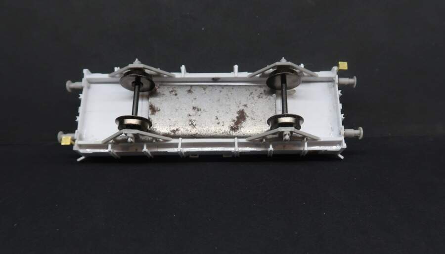

Výroba dvounápravových podvozku pro nízkostěnný nákladní vůz Na.

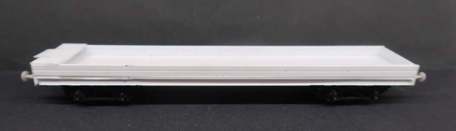

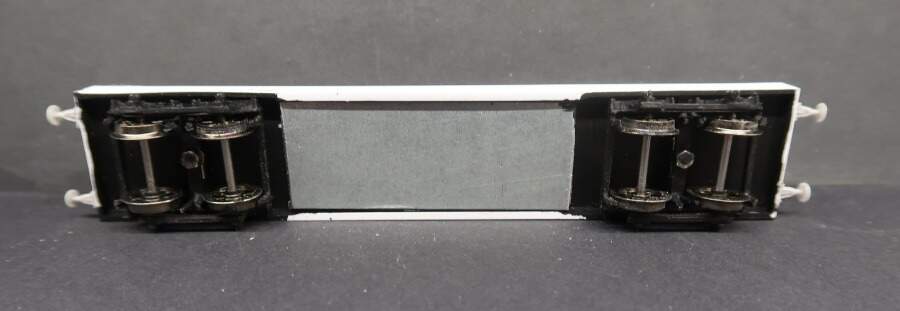

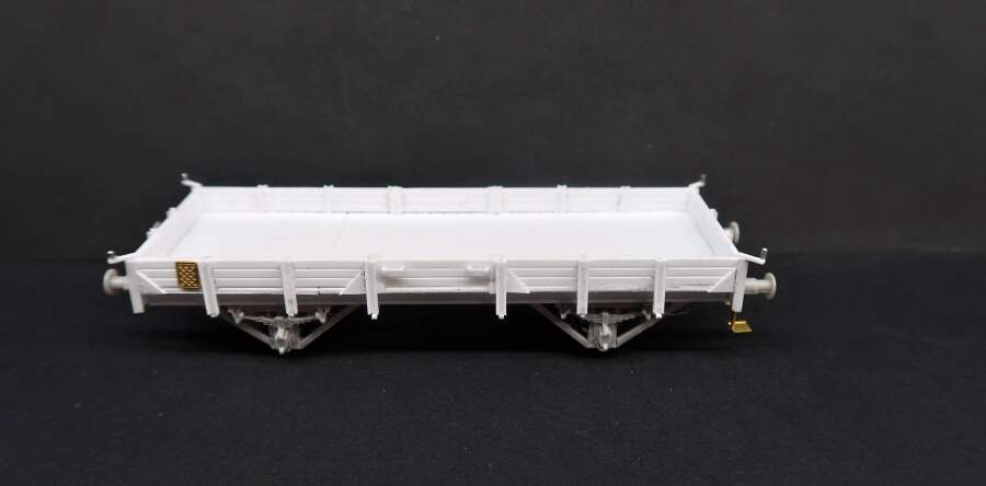

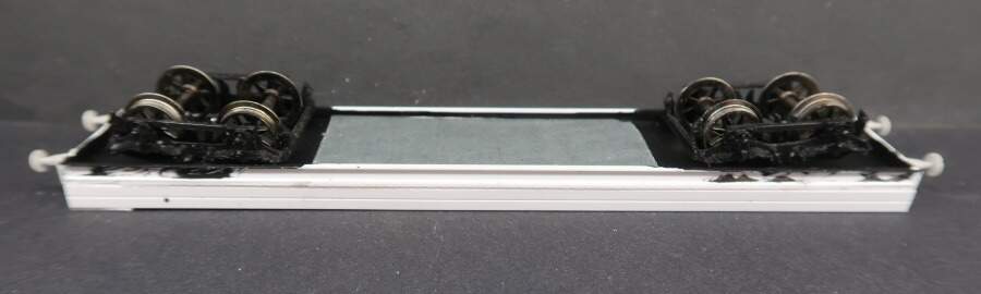

Příspěvekod Tempotaxi » pát 25 dub, 2025 2:18 pm
Stavba nízkostěnného nákladní vozu řady Na.
Dva dvounápravové podvozky jsou tedy hotové, postavil se rám a vlepilo se závaží.
Pak se do rámu usadily podvozky a pak začal problém naučit model jezdit. Tedy projíždět oblouky.
Povedlo se, 475 mm to projíždí v pohodě.
Vůz vyrobila firma Ganz asi v roce 1907.
Na Košicko bohumínské dráze jsou dva vozy, které pak přebírá ČSD pod číslem Na 3.41 400 a 401. V roce 1927 jsou už v evidenci ČSD.

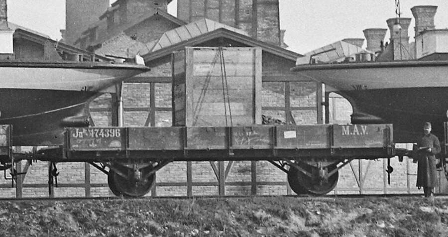

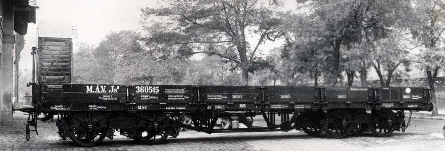

Příspěvekod Tempotaxi » pát 25 dub, 2025 3:02 pm

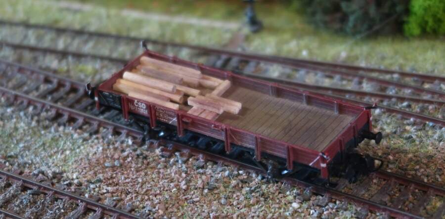

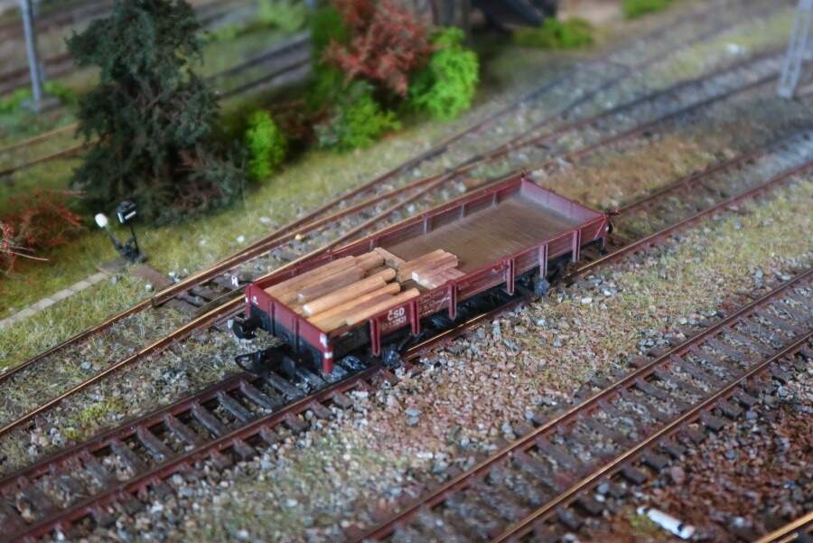

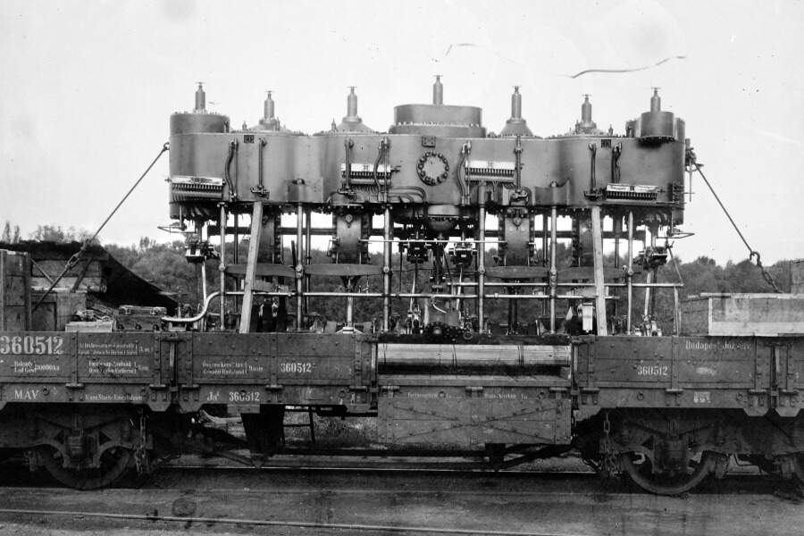

Model vozu Na 3.41400 a 401 by měl vypadat asi takto.
Zde je fotka vozu MÁV, ale u KBD jsou trochu jiné podvozky.
Dále pár vozu MÁV v roce 1925 přešlo pod ČSD.
Vozy MÁV Jaa 197003, 005, 009, 017, 033, a 047.
U ČSD mají pak čísla Na 3.40450 až 455.

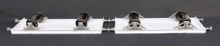

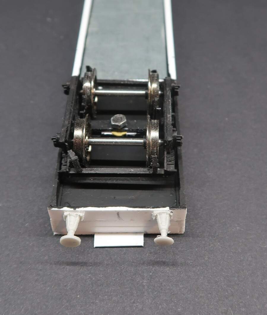

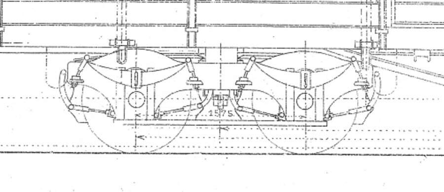

Příspěvekod Tempotaxi » pát 25 dub, 2025 3:12 pm
U vozů Na 3.41400 a 401 je tento dvounápravový podvozek.
