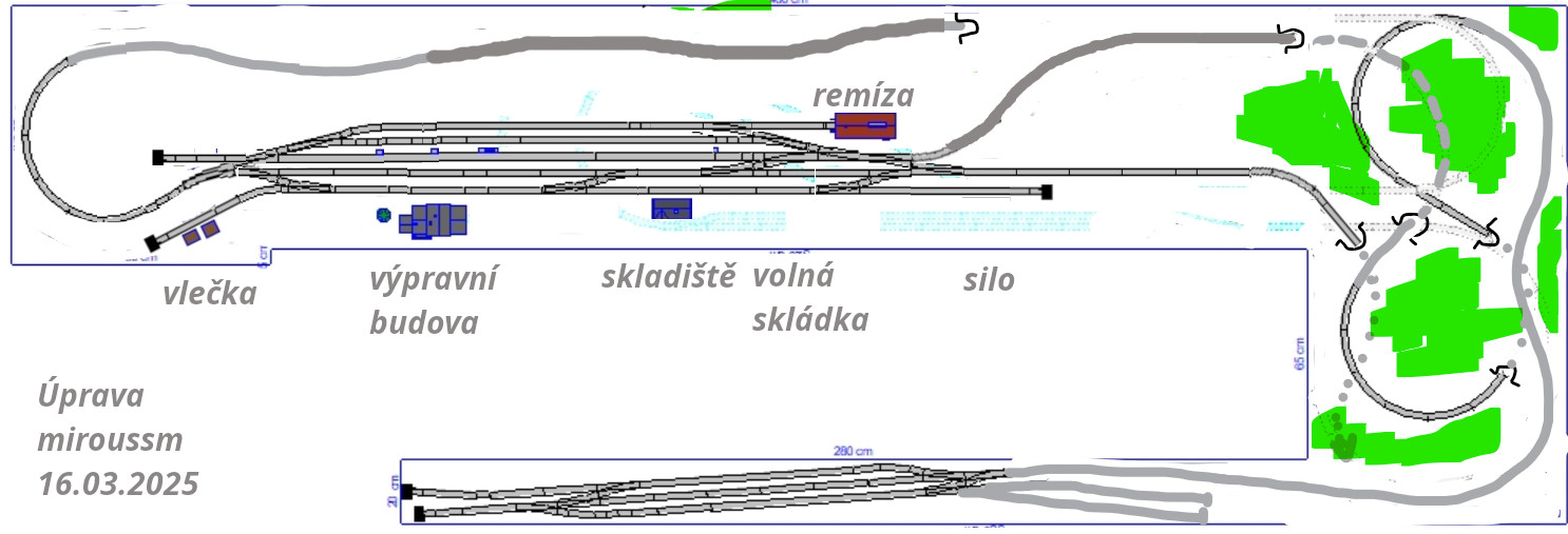

Možná je to úplná blbost, ale co takhle přidat demontovatelný díl a poslat přes něj lokálku k hlavnímu panelu, klesla by o úroveň níž a zajela by do skrytého nádraží? Není to velká blbost?

Je to blbost, sorry. Nedává to provozní a prostorovou logiku. Teda pokud si na ni hrajeme. Vlak odjede do Jilemnice a za chvíli jede po ulici v Martinicích z druhé strany?
Jestli chceš z lokáky někam odjet, pak jednu kolej vytáhni podél zdi rovně za nějakou kulisu, za kterou se motorák schová - a po čase pojede zpět. Nebo za kulisou udělej koleje dvě, abys tam mohl objet s lokomotivou i vlak.
Tu horní stanici bych se ale snažil udělat úzkou a co nejkratší - kvůli místu pro manipulaci. 60 cm je totiž málo, tam se rozumně nevejdeš a budeš si věci, které budou na kraji, lámat. A ani si to neužiješ.

Poloměry oblouků zvětšete. Jo a naučte se používat kreslící programy, když už je máte :mrgreen: .

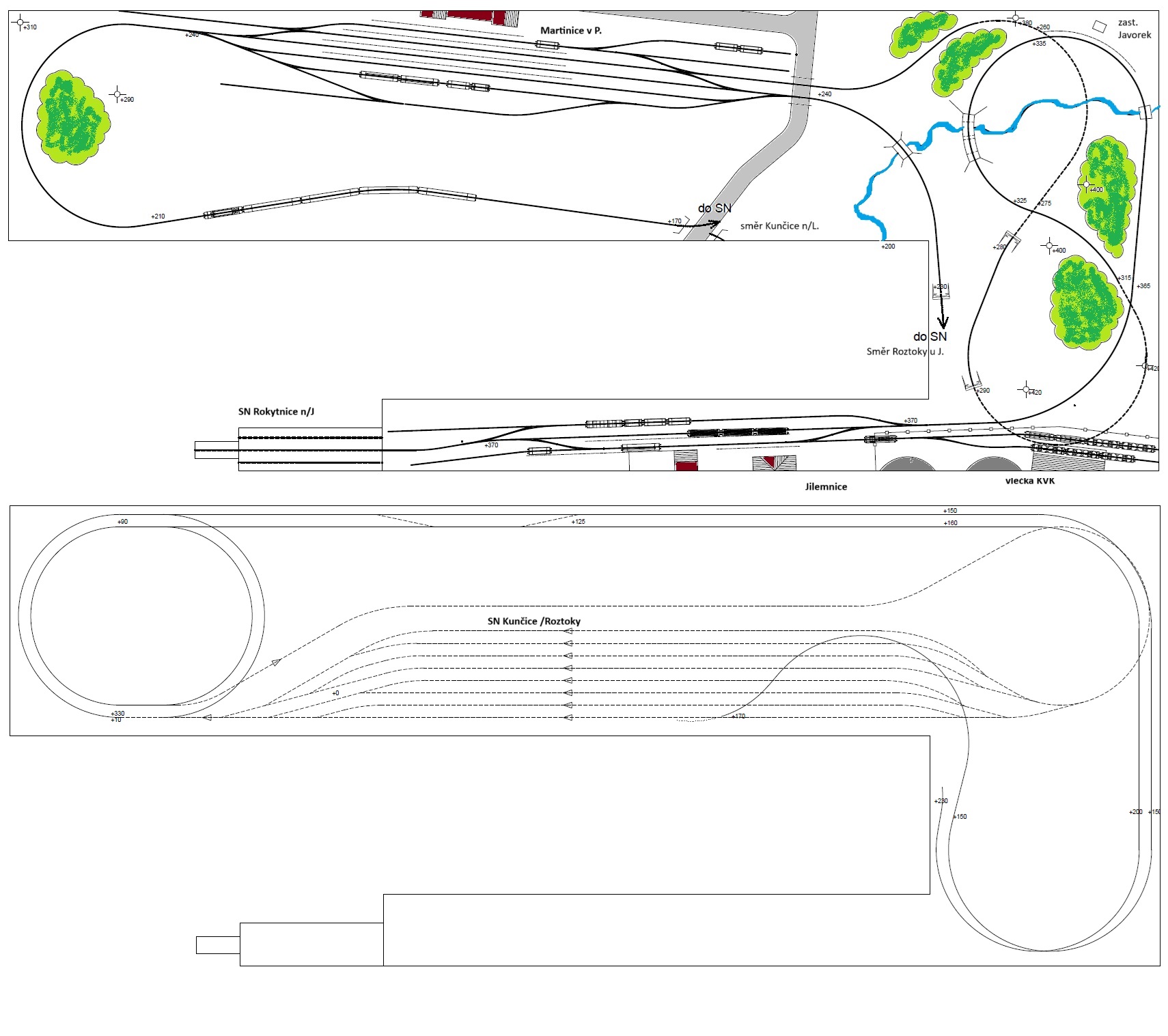

Příspěvekod Michal Šuhajda » pon 17 bře, 2025 2:16 pm
Ještě mi nedala spát možnost posunout Martinice k zadní stěně. Vzhledem ke vzdálenosti by to nemusel být zase tak velký problém dosáhnout, tak jsem to zkusil nakreslit. Pokud. By se dosah zdál problém, není problém část s Martinicemi zúžit jako v předchozích návrzích.
Zkusil jsem zohlednit připomínky, které jsem zaregistroval (a které mi utkvěly v děravé paměti :).
Např. jsem omezil počet tunelů, takže vlaky mizí i jiným způsobem. Hlavní trať do Kunčic mizí pod silničním mostem (trik okoukaný od Milana Ferdiána - 1. kniha kol. Drsná Stěna)- uznávám, že mimo přímý pohled je použití tohoto triku lepší. Lokálka se pro změnu dvakrát zanoří do porostu. Ten je proto zvýrazněn, ač jinak jsem krajinu moc nenaznačoval. Ovšem neodpustil jsem si potok s kamenným obloukový viaduktem, když se žádný z Jizerských mostů nevejde.
Pro upřesnění jsem doplnil přibližné výškové vedení tratí - kóty začínající + jako výchozí rovina je zvolena skrytá stanice s kótou +0.
Protože kolejiště bez skrytého nádraží je poloviční, doplnil jsem i SN. Je ve spodní části obrázku.
Taky jsem doplnil fiktivní pokračování trati do Rokytnice - dobrý nápad od Zlámalíka. Jen místo jednoduchého kousku trati je navržena dvoukolejná přesuvna (ruční), s délkou kolejí cca 600 mm, ale pokud to místo umožní klidně by šla prodloužit. Na druhou stranu, pokud by na ni nebylo místo, dá se redukovat na jedinou kolej pro motorák. Nicméně hezký provozní motiv může být např. pravidelné zkracování Mn vlaků resp. odvěšování /přivěšování zátěže k Mn vlaku v Jilemnici.
Tato situace je nakonec vidět i na obrázku. V Jilemnici křižuje Mn vlak z Rokytnice s MOs v podání 810+010+810, který jede opačným směrem. do Rokytnice. Vlaková četa odvěsila lokomotivu 742 od vlaku (2xEs, Zek, Dsd). Lokomotiva před příjezdem osobního vlaku stačila zajet na vlečku, kde vyzvedne tři plné vozy Uacs. Ty po odjezdu MOs do Rokytnice ve stanici objede a připojí k Mn vlaku, s kterým bude pokračovat do Martinic..
V druhé části kolejiště ke stanici Martinice mezi loukami a remízky stoupá R 960 Krakonoš, kde soupravu 853+3xBnp+853, výjimečně nahradil trutnovský Brejlovec 750 a 4xB. (Důvod náhrady kupodivu není neschopnost 853, ale to že 853 nemám nakreslenou) :D .
PS: Přemýšlel jestli neudělat Jilemnici dle skutečnosti (4 koleje, výtopna…), ale to už nechám na případném staviteli.
PPS: Návrh kolejiště je vyvěšen už od pondělí. Díky tomu, že nebyla zatím žádná reakce, řešil jsem postupné doplňování obrázku editací, ale už s tím končím ;)

Omlouvám se, vůbec jsem teď týden neměl čas reagovat. V jakém programu to kreslíš? Moc nerozumím tomu, jak funguje ta ruční přesuvna, jak to vlastně v reálu vypadá. Znám to ze skutečného provozu, myslím, že v depu na Masaryčce byla, ale co tím docílím tady?
Jinak i tento návrh vypadá parádně. Ano, i já velmi reálně uvažuji, že bych vytvořil dle skutečnosti buď Jilemnici nebo Rokytnici.

Příspěvekod Michal Šuhajda » ned 23 bře, 2025 6:04 am
kresleno je to v autoCADu, vytištěno do pdf. Barvičky jsem doplňoval v Paintbrushi (Malování) při ukládání souboru jako jpg, aby šel nahrát na fórum.
Výkres můžu poslat v některém z uvedených formátů, případně mohu dodělat délkové kóty, poloměry apod.
Přesuvna jsou v tomto případě dvě koleje na na desce, kde je možný horizontální posun (ve vedení a např. z nabytkkových šuplíků kolmo na osu koleje. Fígl je v tom, že na rozdíl od depa přesouváš celý vlak. Parádní přesuvnu má Zlámalík na kolejišti Malá Paka. Podívej se buď v sekci Mini kolejiště, nebo na jeho web.
V Tvém případě by byla možná ještě lepší řešení vertikální přesuvna. Ta je podstatně užší - jen na jednu kolej, protože koleje s vlaky jsou v rámu nad sebou (jako ve vitríně) a pohybují se nahoru a dolů.
PS: krajina je naznačená jen velmi hrubě, víceméně jen v místech kde má souvislost s vedením trati (maskování výjezdů, apod.)

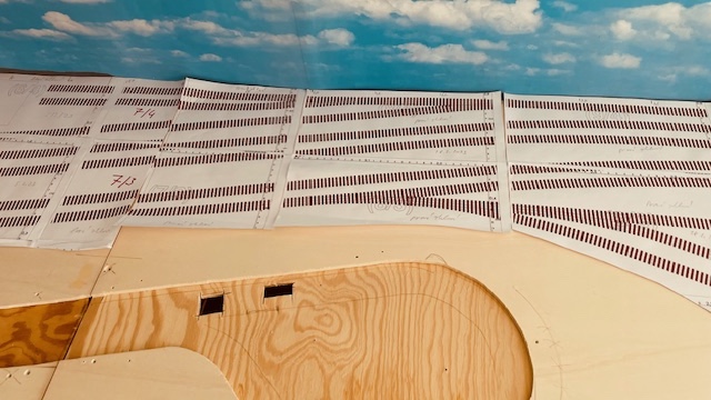

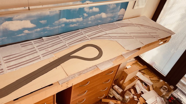

To namodelování rozvržení rozhodně doporučuji, osvědčilo se mi například pro zjištění obtížné dosažitelnosti do rohu, když jsem si návrh kolejiště vytiskl ve skutečné velikosti (1:1) v XtrackCADu. Podle mého názoru je málo prostoru těch 65 cm mezi hlavní částí kolejiště a protější koncovou stanici. Zkuste si třeba postavit proti sobě dva stoly na tuto vzdálenost a zkusit si jaká tam bude možná manipulace. A třeba si na ty stoly dejte vytištěný návrh. Tam také budete vidět jaká bude dosažitelnost na celou předpokládanou šířku navrženého kolejiště. Návrh si lze vytvořit ve zvoleném měřítku a následně ho vytisknout - lze to i v měřítku 1:1 na tiskárně pro papír A4 a pak to složit. V příloze je takto vytvořen návrh nyní mnou budovaného kolejiště. V knihovně aplikace XtrackCAD je možné najít kolejivo řady měřítek a výrobců, já jsem to navrhoval z kolejiva PECO Code 55 (velikost N). V aplikaci lze jednoduše vytvářet i trať z flexi kolejí, lze si přitom předem určit minimální povolený radius

Příspěvky: 4458
