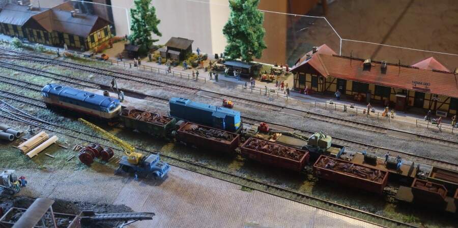

Příspěvekod Tempotaxi » sob 15 bře, 2025 12:39 pm
Podnikové lokomotivy SONP Kladno T 448.0837 a T 478.4001. Předlohou modelové výpravny mě byla výpravna Kladno – Dubí.

Příspěvekod Tempotaxi » sob 15 bře, 2025 12:44 pm

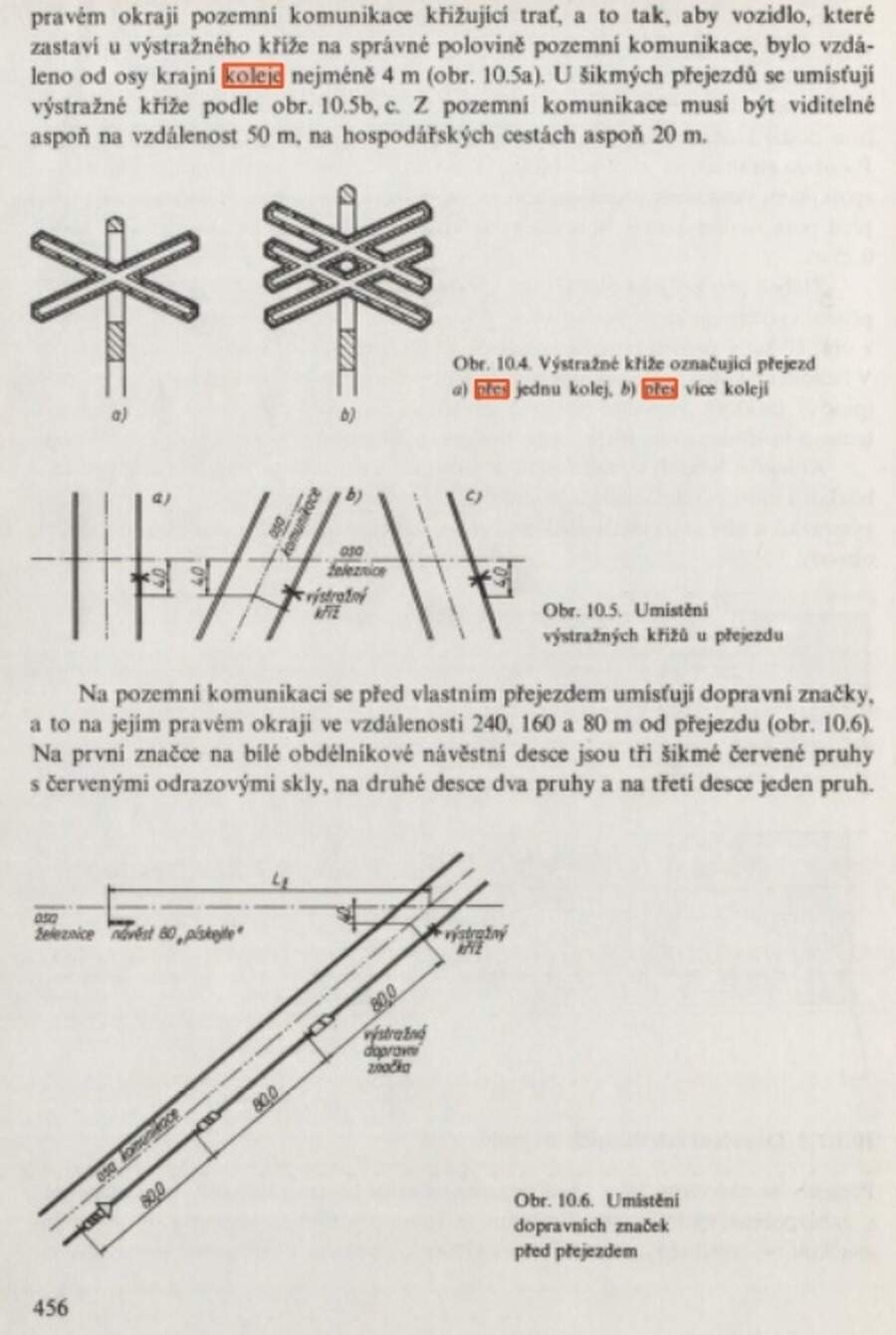

Příspěvekod Tempotaxi » ned 23 bře, 2025 7:38 am

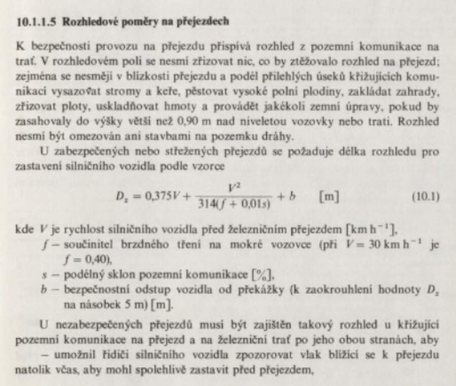

Ještě se vrátím k železničním přejezdům. Zde jsou prosím stavební a technická data k železničnímu přejezdu.

Příspěvekod Tempotaxi » ned 23 bře, 2025 7:42 am
Rozhledové poměry na přejezdech pro silniční dopravu.

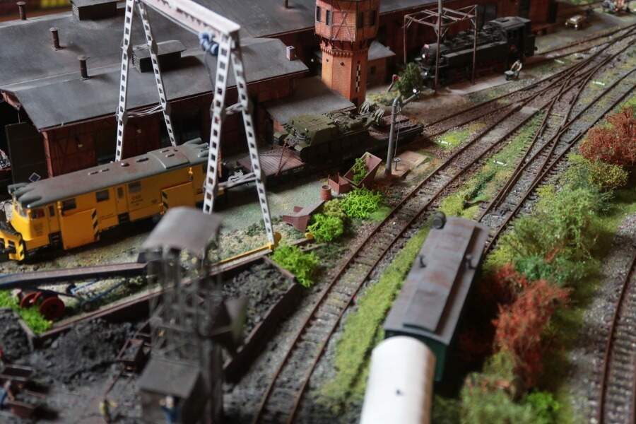

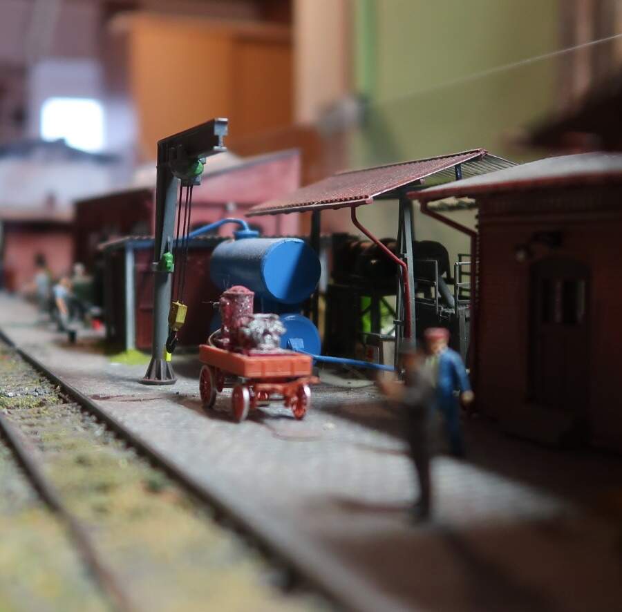

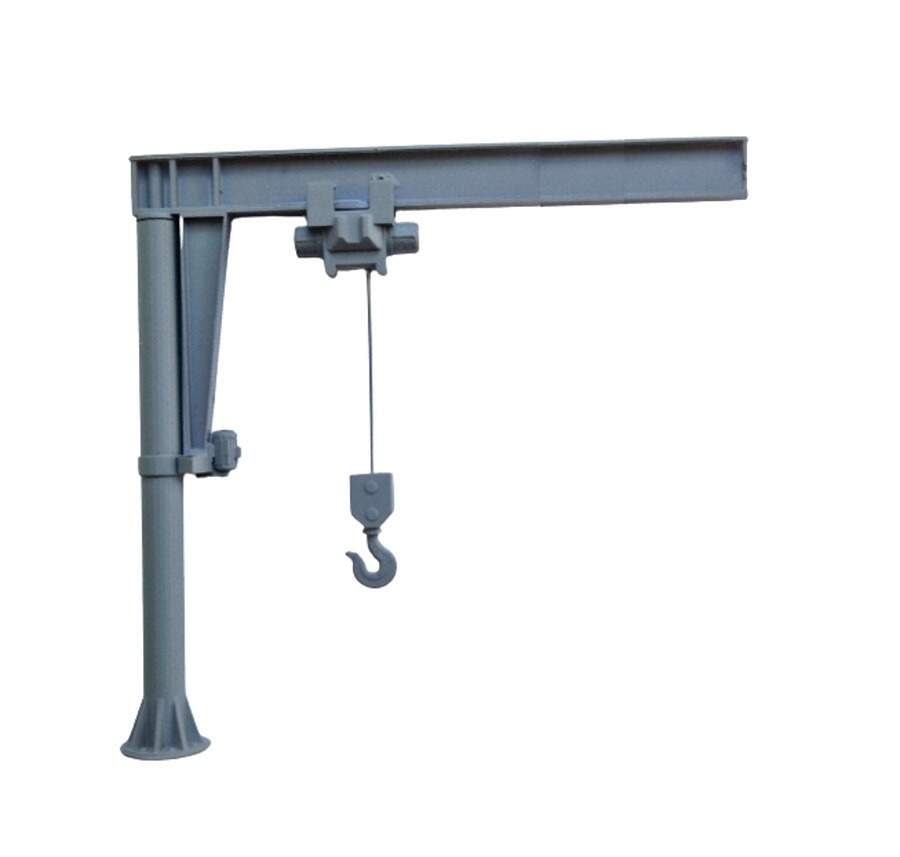

Příspěvekod Tempotaxi » pon 24 bře, 2025 2:34 pm

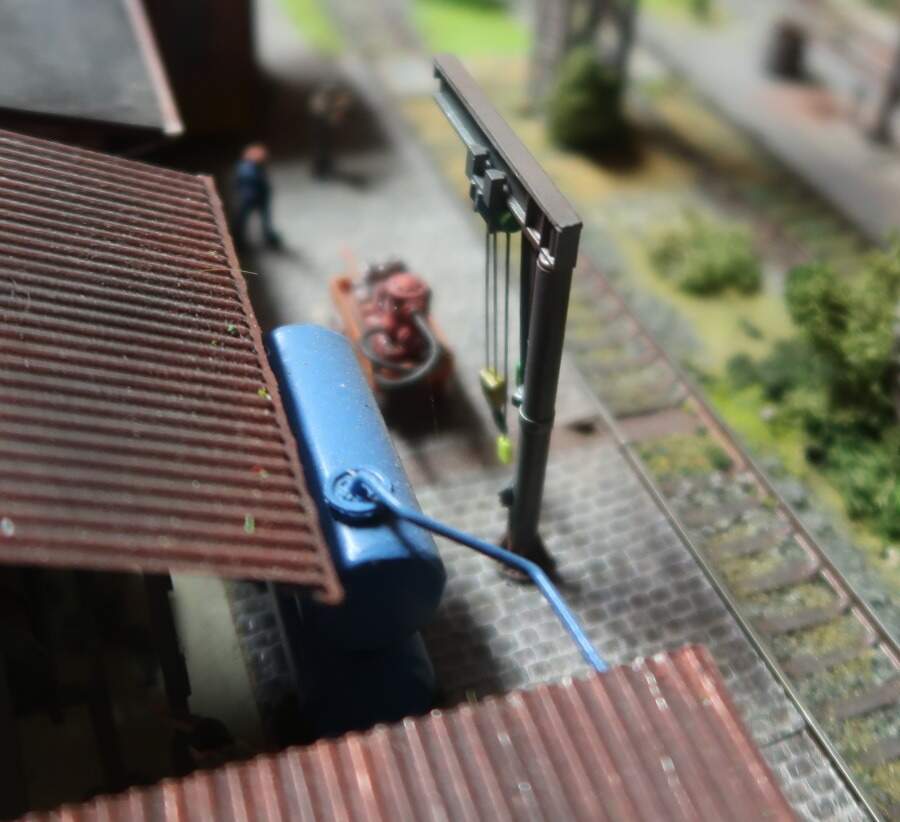

Na kolejišti bude další sloupový jeřáb a to do prostoru olejového hospodářství směrem k sušičce písku. Je potřeba občasná manipulace se sudem oleje, mazivem a nádobou na převoz písku.

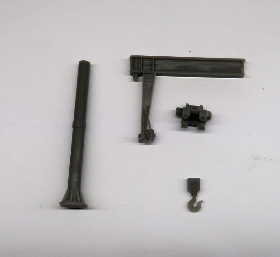

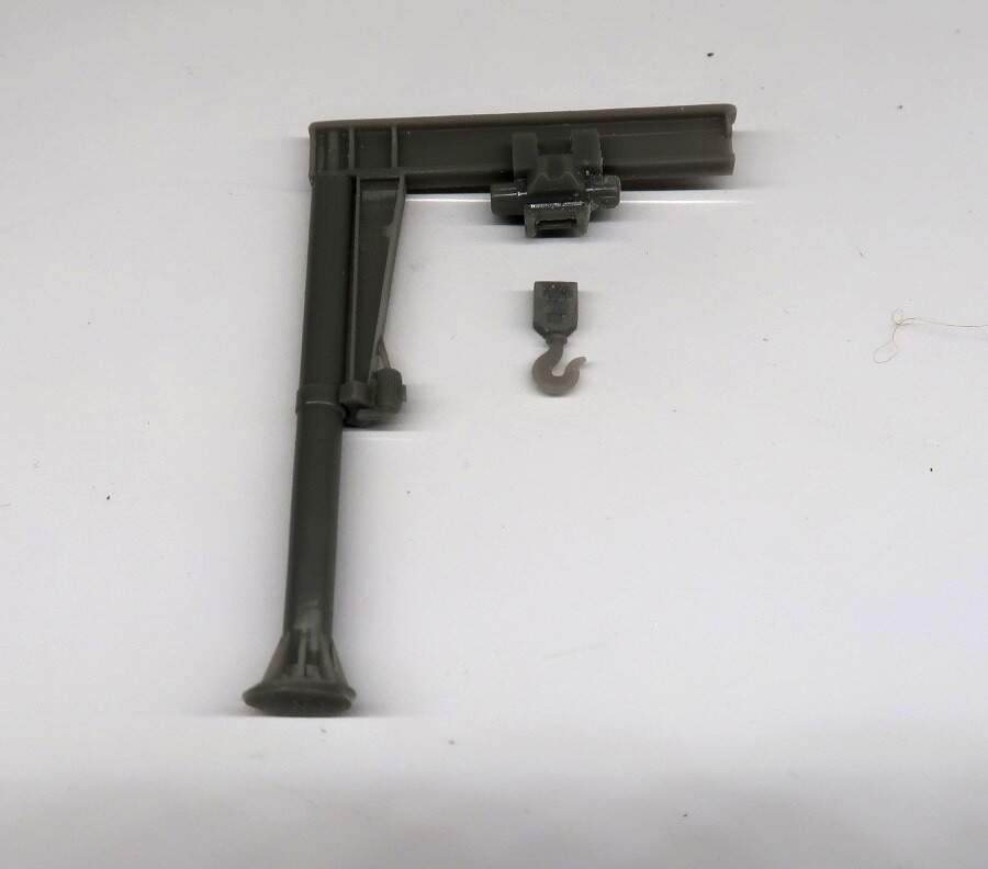

Tenhle sloupový jeřáb je na několik dílů a je možnost hák dát na jedno nebo na dvě lana. Dále je jeřáb otočný. Ještě se přidá kabeláž a pojistková skříň s vypínačem. Ovládání jeřábu může být na kabelu, který vede přímo do kočky. Ceckové ovládání by jeřábu slušelo.
A takto vypadá sestava sloupového jeřábu od výrobce.

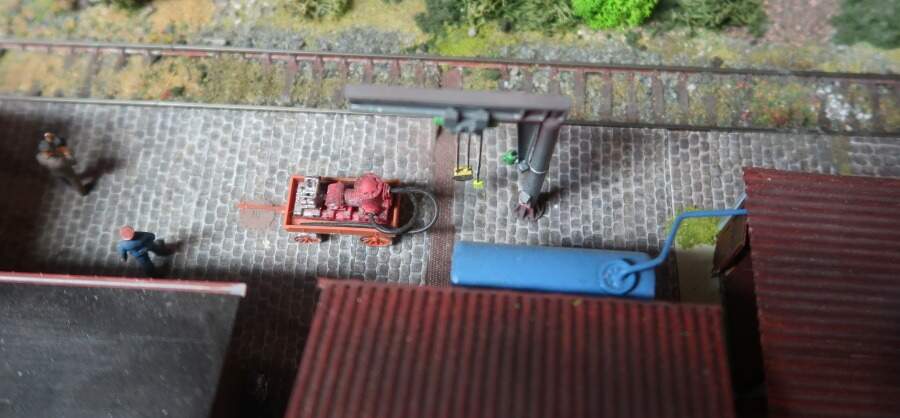

Příspěvekod Tempotaxi » pon 24 bře, 2025 5:26 pm
Sloupový jeřábek je usazen u pískárny a olejového hospodářství.

Re: Stanice Nová a Stará Ves

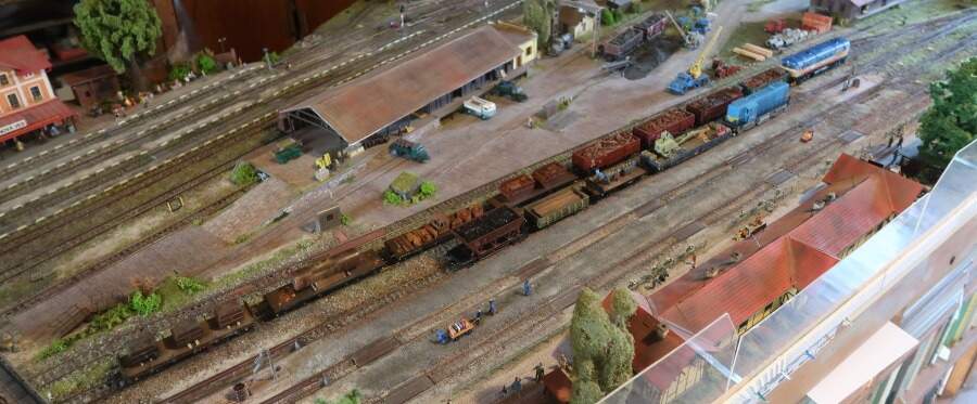

Příspěvekod Tempotaxi » pon 24 bře, 2025 5:47 pm

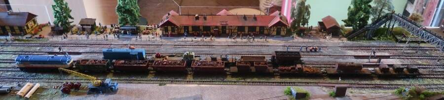

Celkový pohled – olejárna – pískárna – dílna.

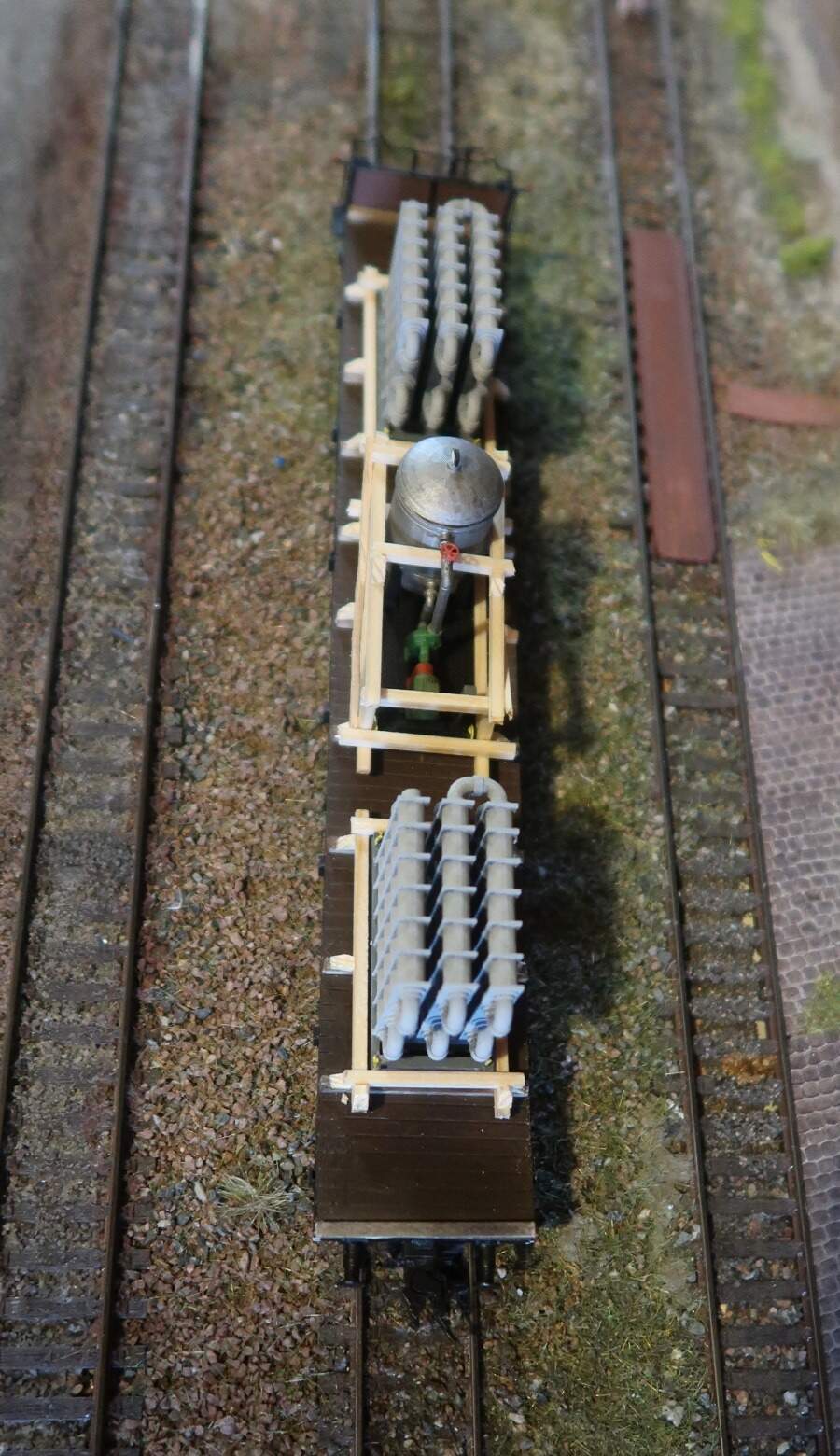

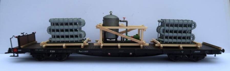

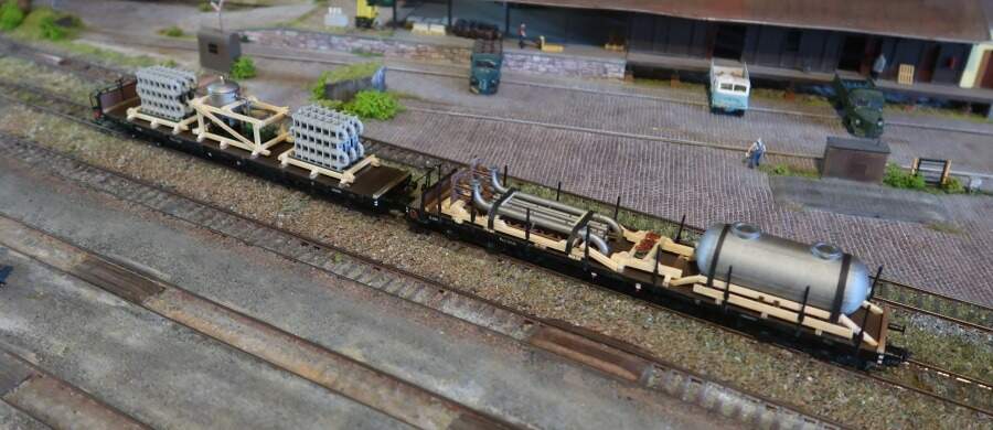

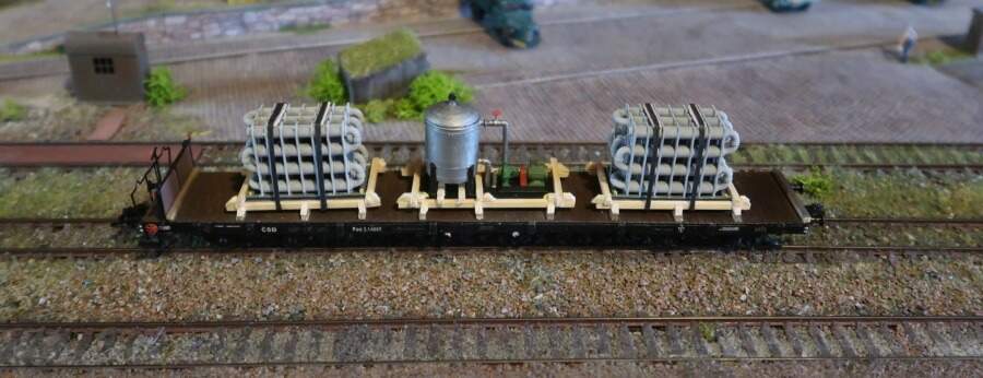

Příspěvekod Tempotaxi » úte 25 bře, 2025 8:24 am
Model čtyřnápravového plošinového vozu Pae 3.14088
Náklad:
Dvě chladící baterie.
Hydrofor, tlaková stanice.
Naposledy upravil Tempotaxi dne úte 25 bře, 2025 10:08 am, celkově upraveno 1

Příspěvekod Tempotaxi » úte 25 bře, 2025 8:27 am
Na kolejišti pak vůz vypadá takto. Vůz zapadá přesně do začátku 50 let.

Příspěvekod Tempotaxi » úte 25 bře, 2025 8:31 am
50 léta to byla léta budování chemického průmyslu. Tak zde je začínající souprava pro chemický průmysl. Vozy Pa 3.14100 a Pae 3.14088.

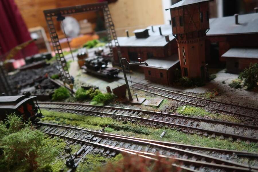

Příspěvekod Tempotaxi » úte 25 bře, 2025 3:00 pm

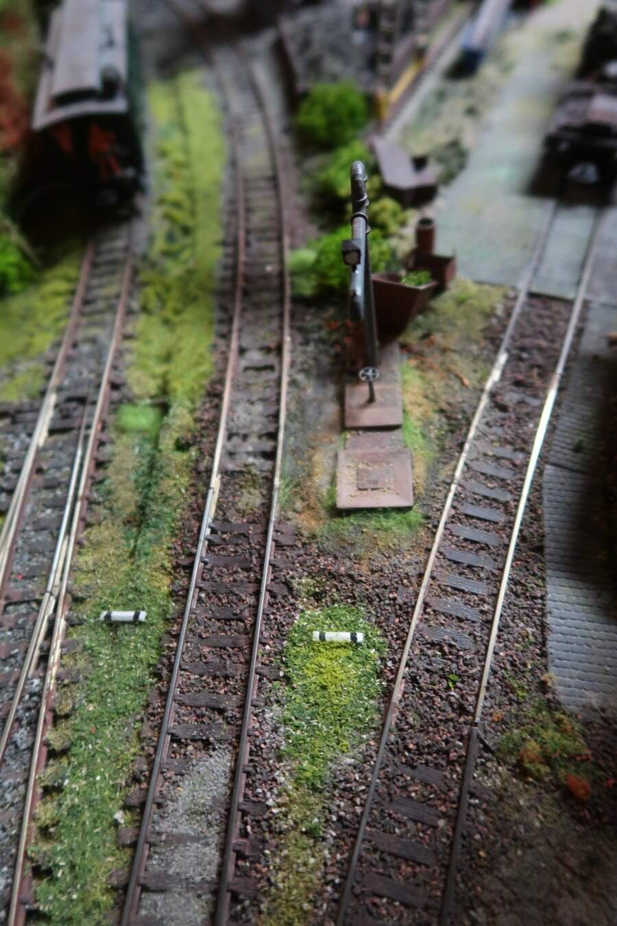

Ještě přidám do výtopny další vodní jeřáb.
Sehnal jsem opravdu pěknou stavebnici vodního jeřábu.
Tempotaxi
Příspěvky: 5450
Bydliště: Kladno
Příspěvekod Tempotaxi » úte 25 bře, 2025 7:41 pm

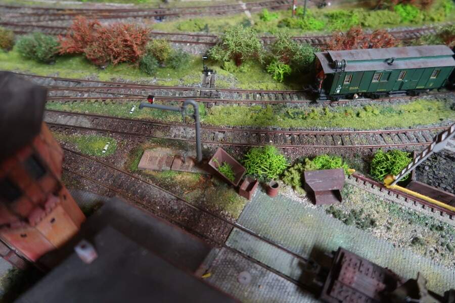

Další vodní jeřáb je usazen na druhé straně výtopny. Aby lokomotiva po nabrání uhlí nemusela znova k popelové jámě, a kde jsou právě dva vodní jeřáby. Na druhou stranu nebyl žádný vodní jeřáb. Tak dnes už tam jeden stojí.

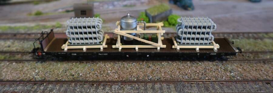

Příspěvekod Tempotaxi » stř 26 bře, 2025 11:27 am
U vozu Pae 3.14088 se mně nelíbilo zajištění nákladu, tak jsem ho předělal.
