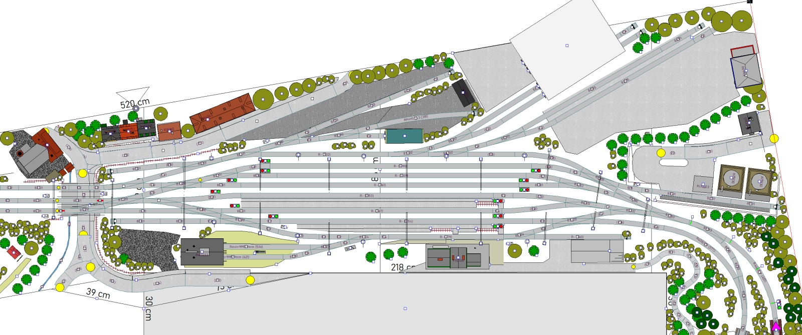

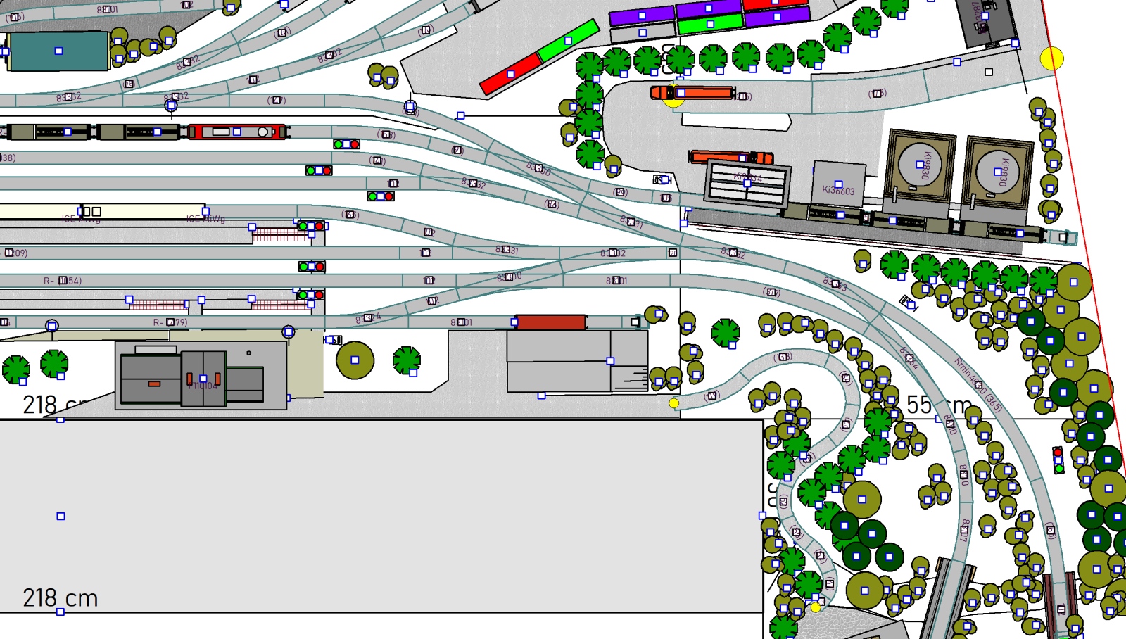

Nikdy neříkej nikdy a tak je tady nápad a úprava stanice pro milovníky modrého zábradlí :lol:

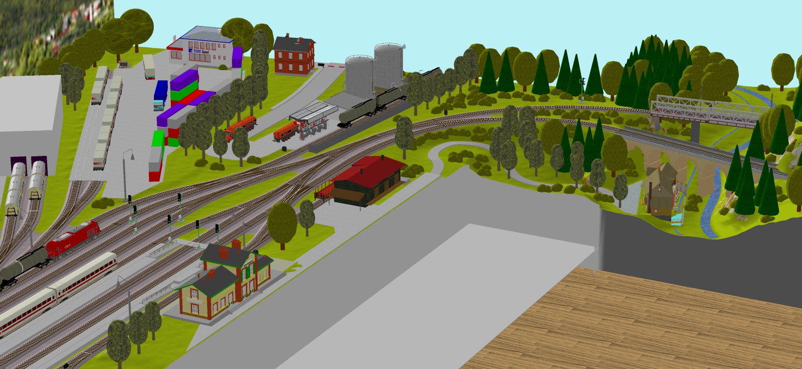

1) Současná Velká Paka je taková spíše čtvrtoepošní a má dva sypané perony. V téhle nové verzi chci hrany tři - pořád jsem ale nevěděl, jak tam udělat ten další perón. Betonový úzký - no to je taky už staré řešení... Takže jsem se odhodlal do návrhu sáhnout víc, všechny nákladní koleje jsem kus odsunul a získal místo na poloostrovní perón (viz příspěvek v jiném vlákně zde) mezi hlavními kolejemi podle současných zvyklostí. Šířka sice nebude světoborná, ale pro znázornění reality bude dostatečná. K tomuto typu nástupiště patří boční šikmé rampy a přechod přes koleje. Délka peronu je na vlak se čtyřmi Bmz, aby se vešel ještě před přechod.
Když už, tak už a i první peron se dá upravit na tento styl - navíc se středovým přístupem od budovy a jednou nástupní hranou.
2) A s tím souvisí úprava na pravém zhlaví - když už jsem to posunoval, dostal jsem se vpravo moc ke kraji kolejiště, oblouk před stanicí začal být nepříjemně utažený. Tak mne napadlo to zakroutit jinde a Angličana nahradit dvěma výhybkami - výsledkem je dle mého mnohem přirozenější tvar zhlaví, navíc snáze sjízdný. Sice se zkrátila délka širé tratě, ale ty dvě vytažené výhybky se dají rozumně "zazelenit" tak, že divák ani nepozná, kde vlastně stanice končí a tak vizuální dojem zůstane snad stále dobrý.
Plánek upraveného řešení je níže - délka staničních kolejí je nyní lepší, resp. užitná je stejná, ale povedlo se natáhnout tu část mezi čelem vlaku a výhybkou, takže to nebude působit tak natlačeně.

Však já dříve říkal, že se pomalu dostaneš k tomu, že Velkou Paku předěláš komplet :mrgreen:
Takhle to více odpovídá současné epoše, což je tvůj styl :wink:
Příspěvky: 2434
Re: Velká Paka II - kolejiště na půdě (TT)
Příspěvekod Dusan » sob 13 led, 2024 2:46 pm
S tím se dá souhlasit, už na tom 3D náhledu jsem tu veksli nenašel na první dobrou 8)

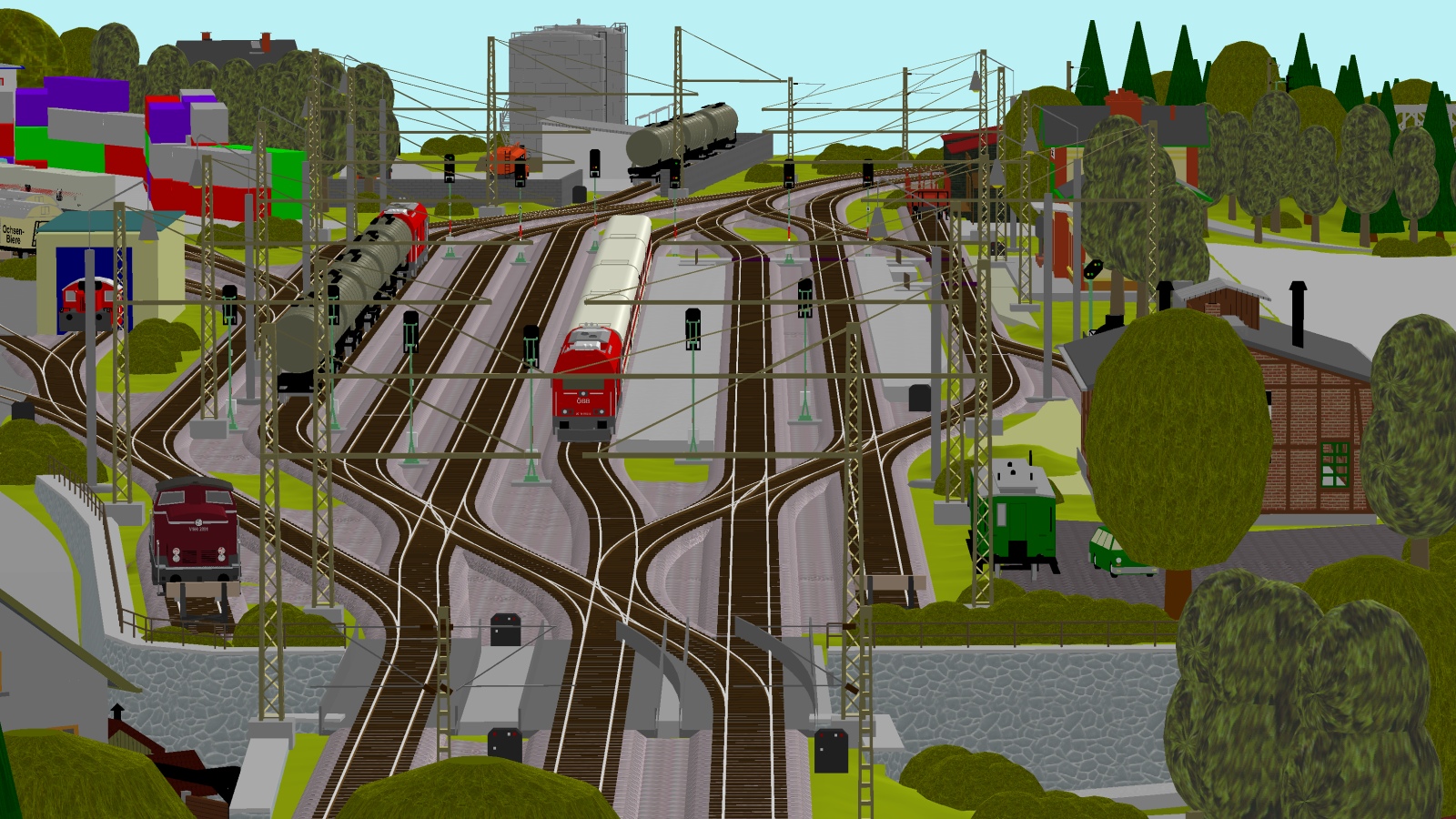

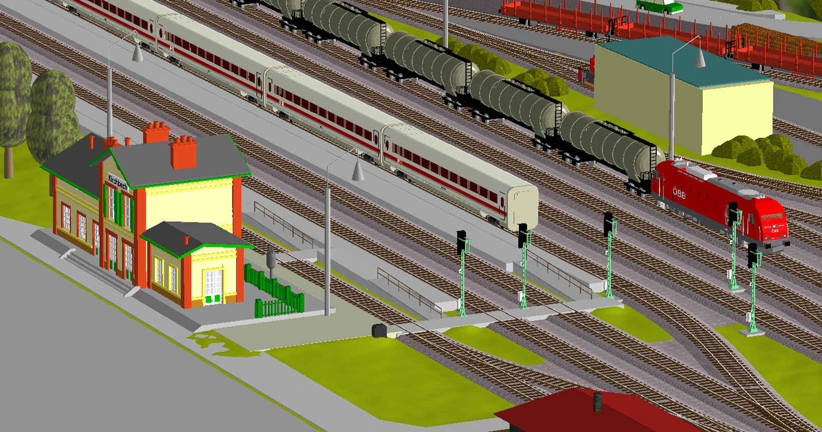

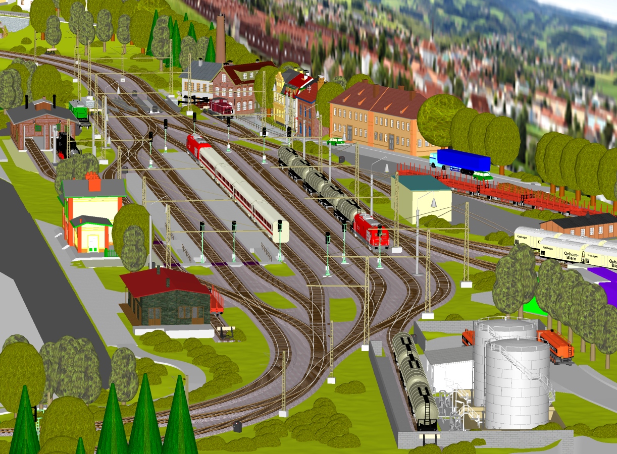

Příspěvekod Zlámalík » úte 23 led, 2024 11:38 pm
Ivan píše:Však já dříve říkal, že se pomalu dostaneš k tomu, že Velkou Paku předěláš komplet :mrgreen:
No tak jo, no :D
Co se změnilo? Dohromady nic.
Když už jsem tam dostal ty poloostrovní peróny, vadilo mi, že čtvrtá kolej od budovy, přes kterou už nevede přechod pro cestující, je do odbočky. Oblouk ve čtvrté koleji taky lízal kraj perónu, takže by se zkrátila jeho využitelná délka. Viz příspěvky o něco výše. No ale, když by se celé zhlaví trochu natočilo, tak o dva stupně... Zkrátka - už po čtyřech hodinách práce to bylo hotové :D Nyní je průjezdná kolej ta čtvrtá, což by třeba sneslo i 80 km/h (???) a i do nákladní skupiny se z pravé strany jede přes dvě symetrické výhybky, tedy mnohem plynuleji.
Když se podíváte, jak se ty koleje krásně kroutí, je to VI. epocha jak vymalovaná, toto řešení jsem pracovně nazval Horažďovice nad Smržovkou.
Hotovou verzi jsem poslal Karlovi Kočímu (KK-koleje), aby ji zapracoval do návrhu - byl hodný a vypadá to, že se na to snad i těší :)
Dřív tu byla námitka moc krátkých kolejí - no, to jsou pořád, ale přece jen se mi povedlo něco získat, takže odzadu (odshora) jsou na dopravních kolejích využitelné délky vlaků: 109 cm, 104 cm a 116 cm v nákladní skupině a 105 cm, 105 cm a 80 cm u peronů. Přičemž od čela vlaku po výhybku počítám na každé straně těch cca 17 cm, abych nestál u námezníku.

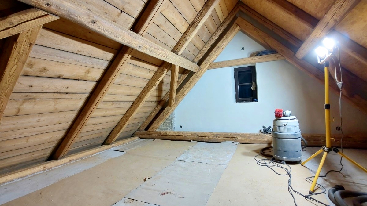

Příspěvekod Zlámalík » sob 10 úno, 2024 11:28 pm
Jsem patrně první, kdo ty trámy (po víc, jak dvou stech letech) čistí. Vypadám u toho adekvátně. Odsávání, brejle, respirátor, všechno jedno, lítá to všude.
Nástroj na čištění leží na vysavači. Nylonový kartáč dřevo nezničí, opravdu jen okartáčuje. Je to fuška, ale vypadá to parádně.
