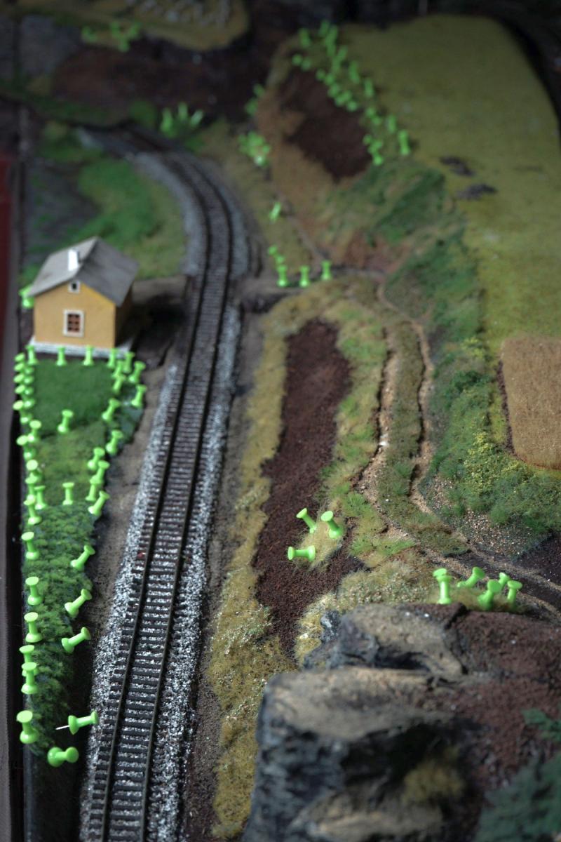

Nástin kde by měl být strážní domek u přejezu lesní cesty, sice na ten prostor asi nedostanu jeden z darovaných o kterém jsem původně přemýšlel, takže se asi bude muset vytvořit jiný o trochu menší, nebo ten zamýšlený trochu překopat...

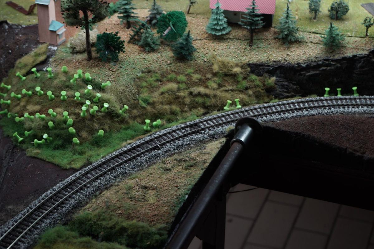

špendlíková armáda se odstěovala, tak je líp vidět zatravněnou část kolem nové hlavní tratě...
A špendlíková armáda momentálně bojuje blíže hlavní odbočné stanici... :D

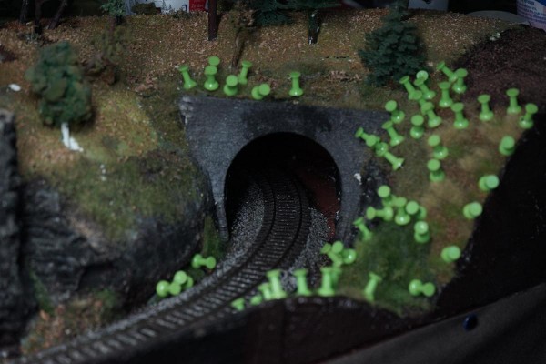

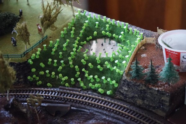

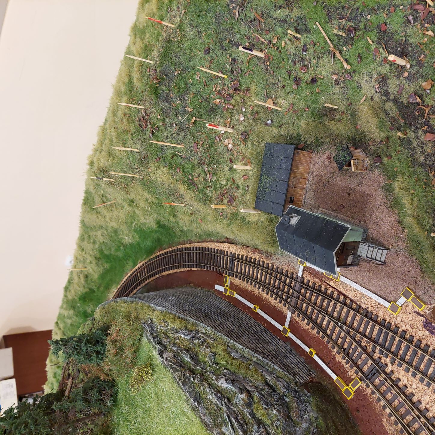

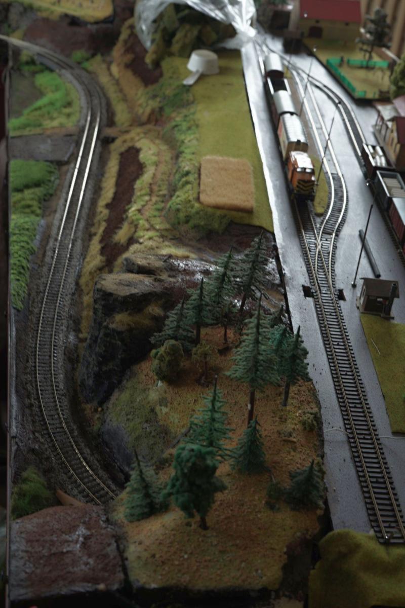

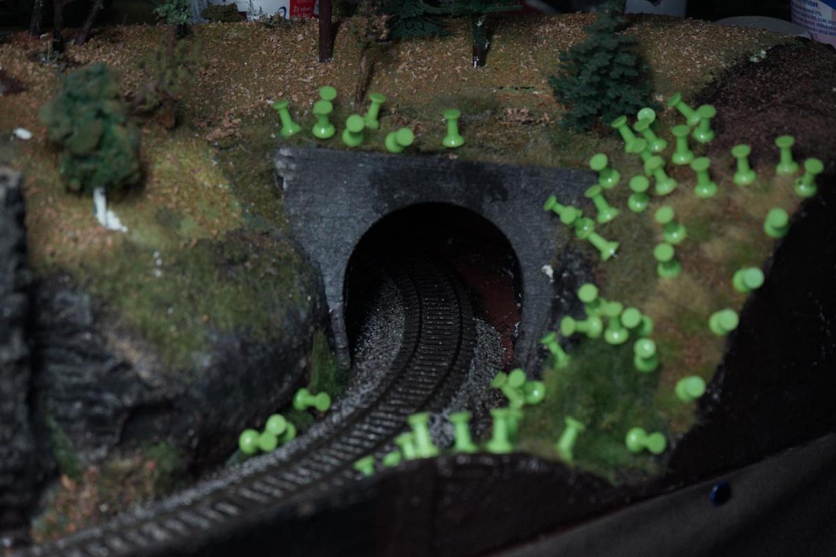

A pár fotek z víkendu, i když na kolejiště zbylo jen pár hodin před spaním a po vstávání... jinak se dělalo na velkém stroji... okolí tunelu...

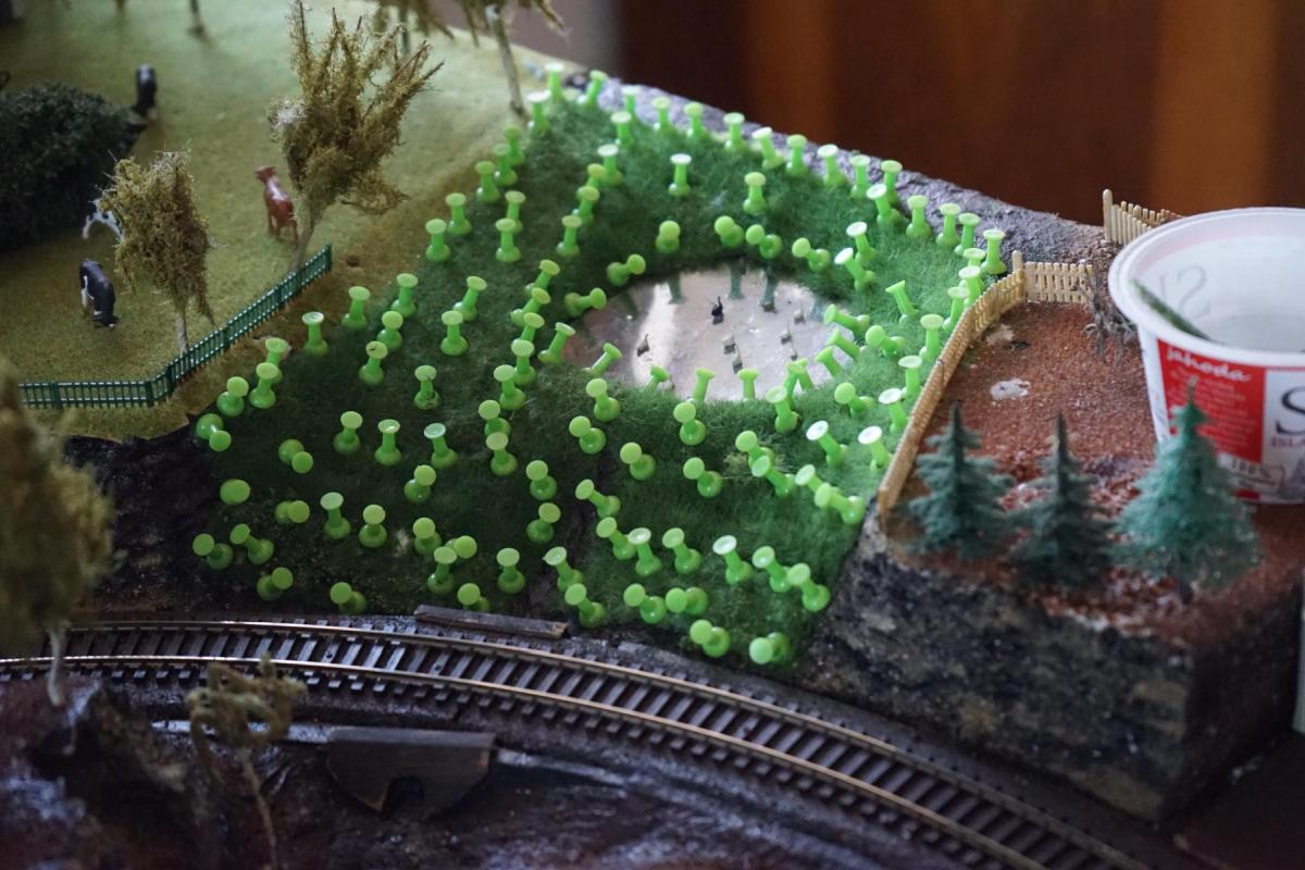

a konečně došlo i na rybníček, kde bude potřeba dodělat přechod k původnímu zatravnění...

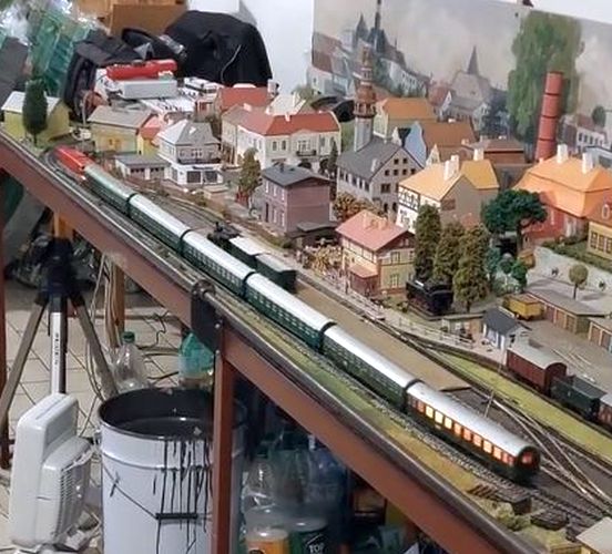

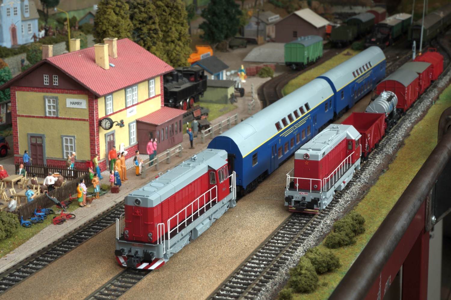

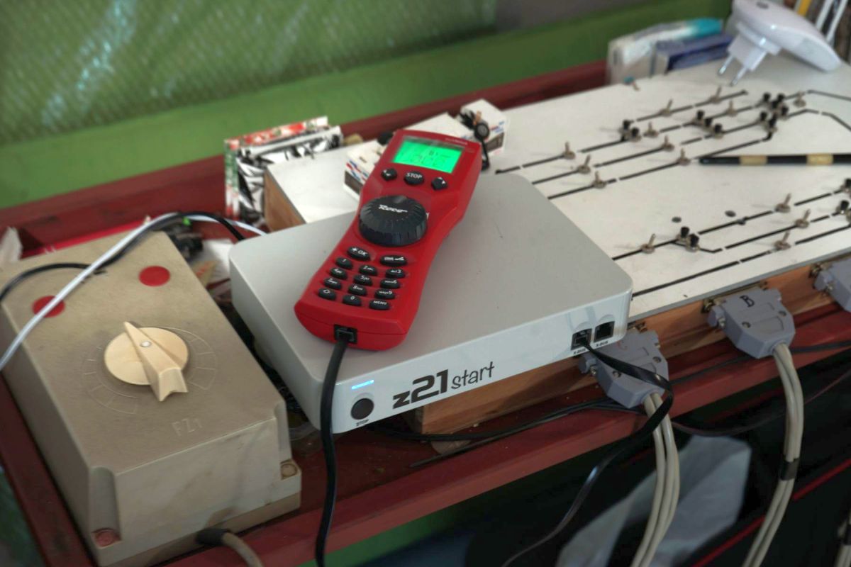

Poslední dobou na kolejiště nebylo moc času, víc se řešili vělké stroje. Ale minulý týden se konečně dostalo i na ty malé. Krom nějaké skoro nutné údžby nejvíc používaných strojů které potřebovali alespoň vyčistit aby se s nimi dalo jezdit trochu spolehlivěji, také došlo na pokusy... když už tu kdysi někdo pronesl zmínku o digitálním provozu... 8)
Když před nedávnem slovo dalo slovo, a s jedním kamarádem, začínajícím modelářem, který ale zatím nemá kolejiště, ale má nějaké modely v digitálu a ve zvuku, jsme se dohodli že vyzkoušíme provoz jeho strojů na našem kolejišti... Tak jsem dopravil svou centrálu Z 21 start a jednu svou loko v digitálu abych to mohl připravovat než dorazí, a trochu poupravil přívod napájení od trafa k ovládacímu pultu tak aby se dala připojit centrála a přepínat jestli do kolejí půjde analogové napájení nebo to digitální... S ohledem na analogový základ kolejiště a tudíž i odpojitelné úseky (většina oboukolejnicově) nejen na nádraží, ani nebylo nutné sundávat lokomotivy zrovna nepoužívaného napájení. Kamarád byl spokojený, já u toho vyzkoušel jednu z dalších možností provozu vozidel i průjezdnost nezkrácených rychlíkových vozů... :)
A jak vypadá rychlík se šesti Y, z toho 4 nezkrácenými, na našem kolejišti? Nic moc, i nejdelší kolej odbočné je na to krátká... :mrgreen:

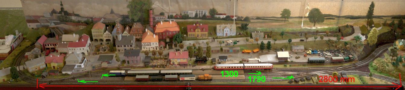

Tak trochu pro navázání k předchozímu příspěvku a pro lepší představu o tom co se na jaký rozměr v H0 vejde... A hlavně jak to vypadá v reálu když tam stojí nějaká vozidla..
Stůl pod odbočnou stanicí má 3,2 metru, poloměr oblouku nalevo je zhruba 360 mm takže zbylá délka na panelu kde je nádraží i s kusem za ním je necelých 2,8 metru (takže kdyby to nebyla takto koncipovaná odbočná vešel by se tam nejspš oblouk další kdyby to bylo jen na jednom panelu), nalevo jsou vyhybky kratší s ostřejším odbočením, napravo jsou o něco delší... na nejdelší koleji je mezi námezníky necelého 1.8 metru, na dalších míň pokud nebudu chtít stát na vyhybkách...

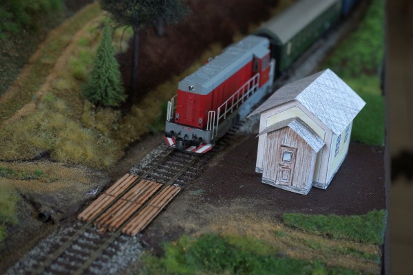

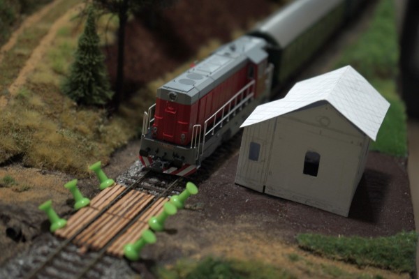

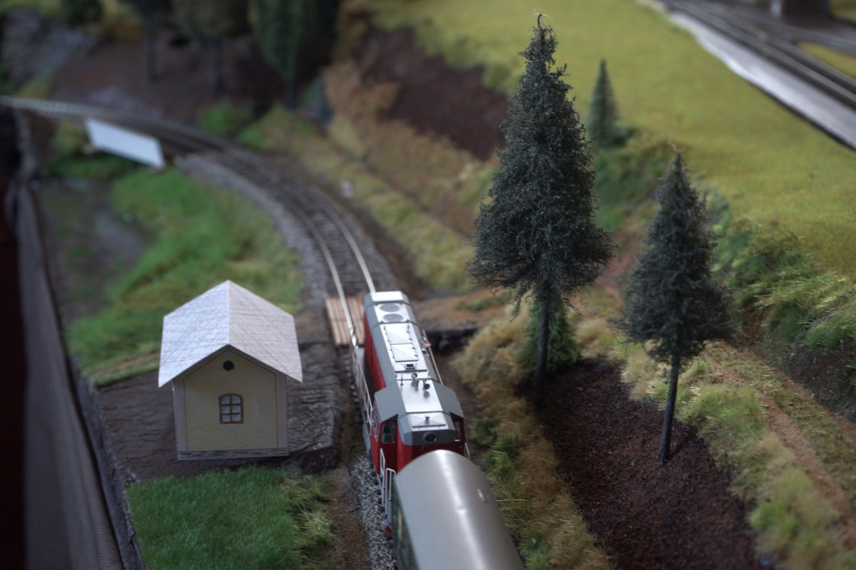

Aby se neřeklo že se na kolejišti nic neměni, tak se na něj dostalo i mezi svátky, kdy se měnil chladič našeho motoráku a dělala se příprava na novoroční výjezd, a já tam pak zůstával do dalšího dne kdy jsem vyrážel s kolegou na obchůzku tratě...

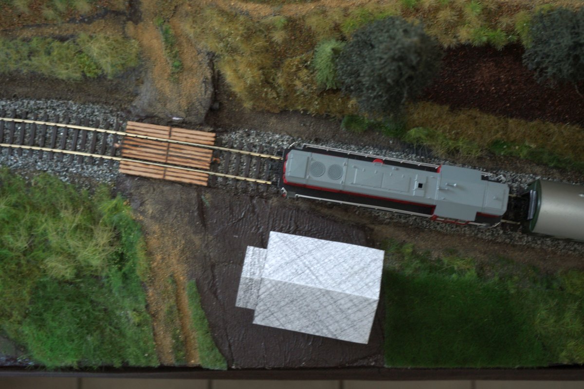

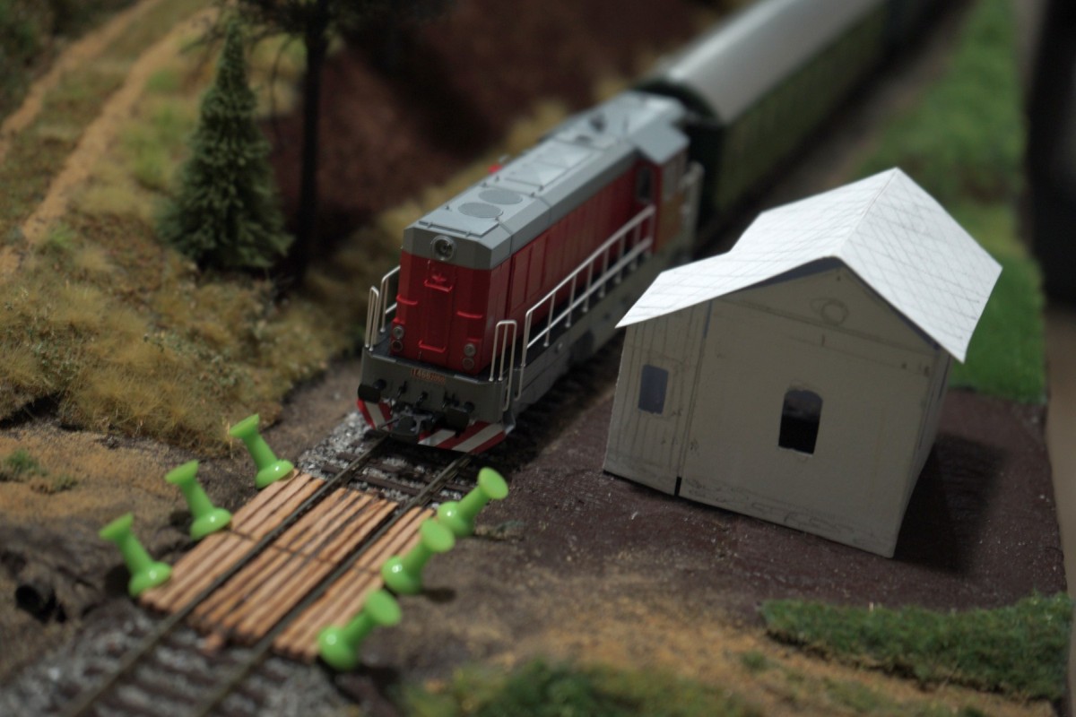

Zabudovali se přažce na přejezd, zkoušela se velikost strážního domku u něj (hlavně ta půdorysná která bude nejvíc omezující s ohledem na prostor mezi kelejí a hranou panelu...). Ten o kterém jsem přemýšlel, v podobě lasercute stavebnice co se mi dostala do ruky, by byl moc natěsno...
...takže zkouším improvizaci po vzoru jednoho domku z Turnova byť ten je na poměrně vysokém náspu což tady nebude...Jen možná přístavek by se mohl přestěhovat do štítové strany i když to tady nebývalo moc časté, aby bylo víc místa ke koleji i k hraně panelu...

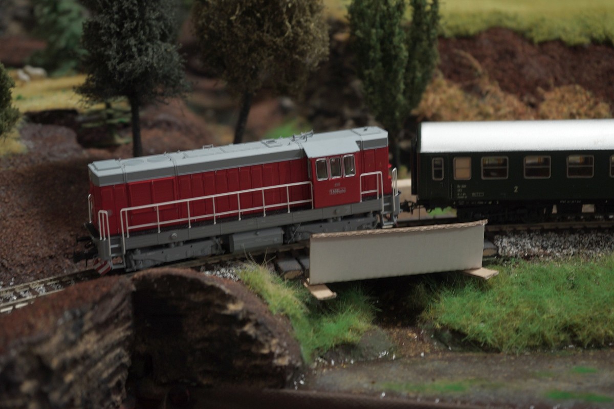

Taky se zkoušela a odměřovala velikost a umístění bočnic mostku (zatím jsem se definitivně nerozhodl jestli bude plnostěná s dolní mostovkou více po vzoru těch německých nebo nějaká otevřenější s horní mostovkou a jen zábradlím nahoře, víc podle našich vzorů... tam ale s ohledem na umístění v oblouku by asi nevypadala nejlíp přes svou šíři... takže asi zkušebně budu muset udělat obě varianty). Na foto je jen naohýbaný papír abych viděl kde to hrozí kolizí a kde už ne...

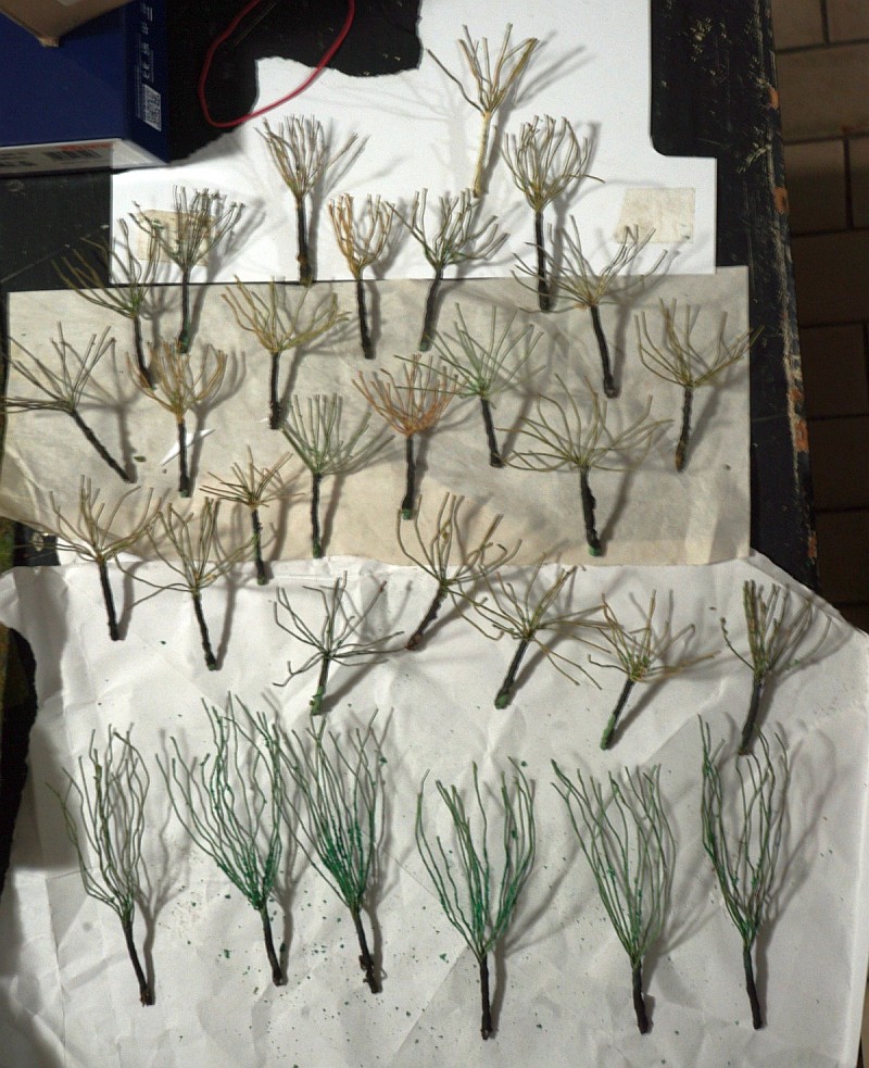

A došlo i na přípravu pár dalších starších stromků na recyklaci, na kterých molitanový posyp už nedržel nebo za moc nestál...

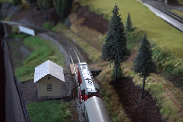

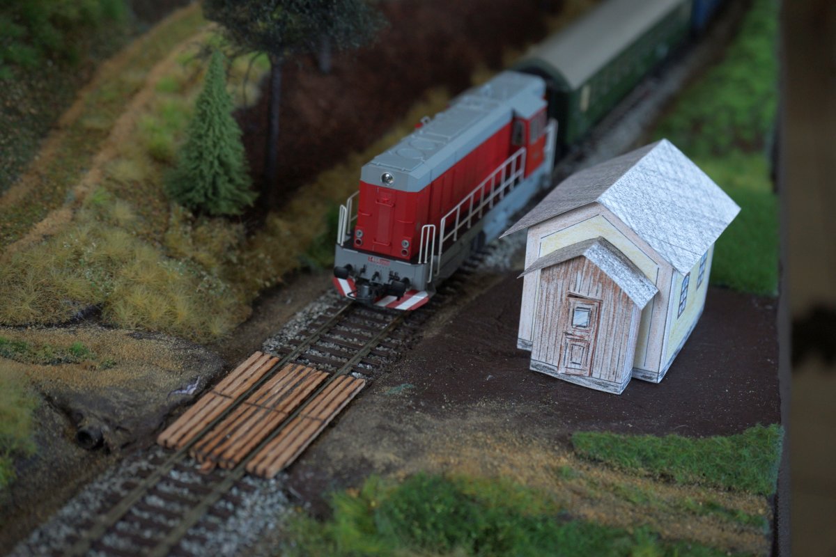

Tak jsem sice kolejišti ani tento víkend nevěnoval moc času... Ten vyžral zase krátkej balm a jeho topení ve větším měřítku... takže na něm od včera jde už zase nevím po kolika letech či spíš desetiletích otevřít záklopky pro nasávání vzduchu do topení zvenčí... 8) Ale aspoň jsem stihl poslední návrh strážního domku dal zkusmo na kolejiště... a řekl bych že to by to takto asi mohlo jít... :)

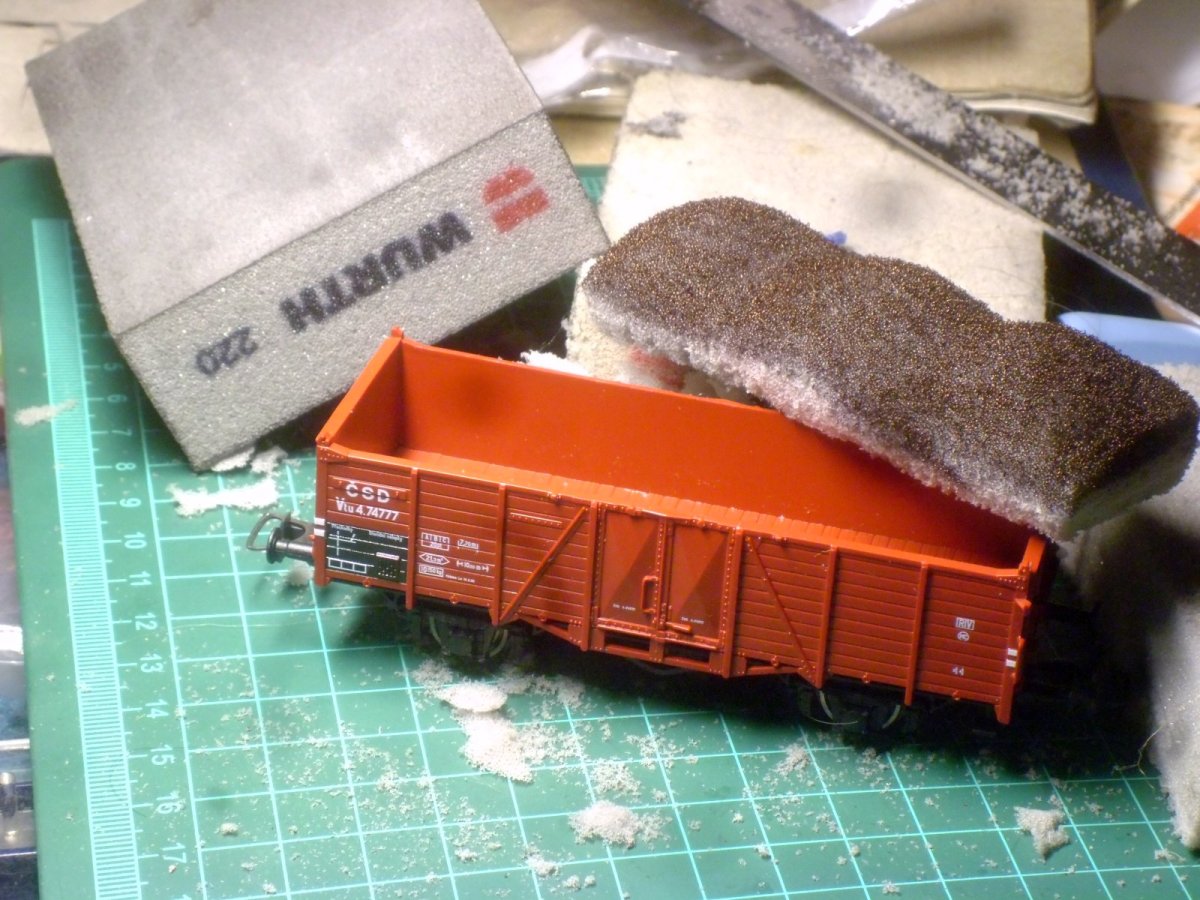

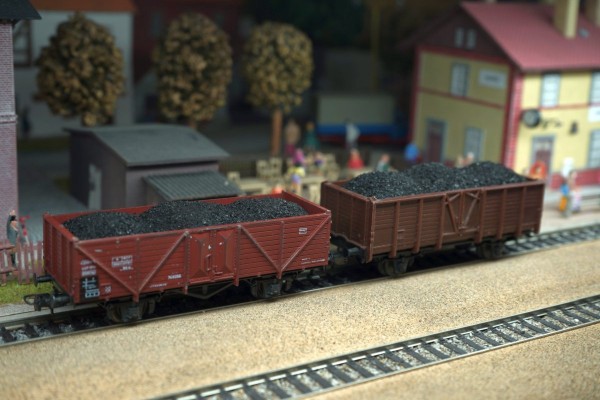

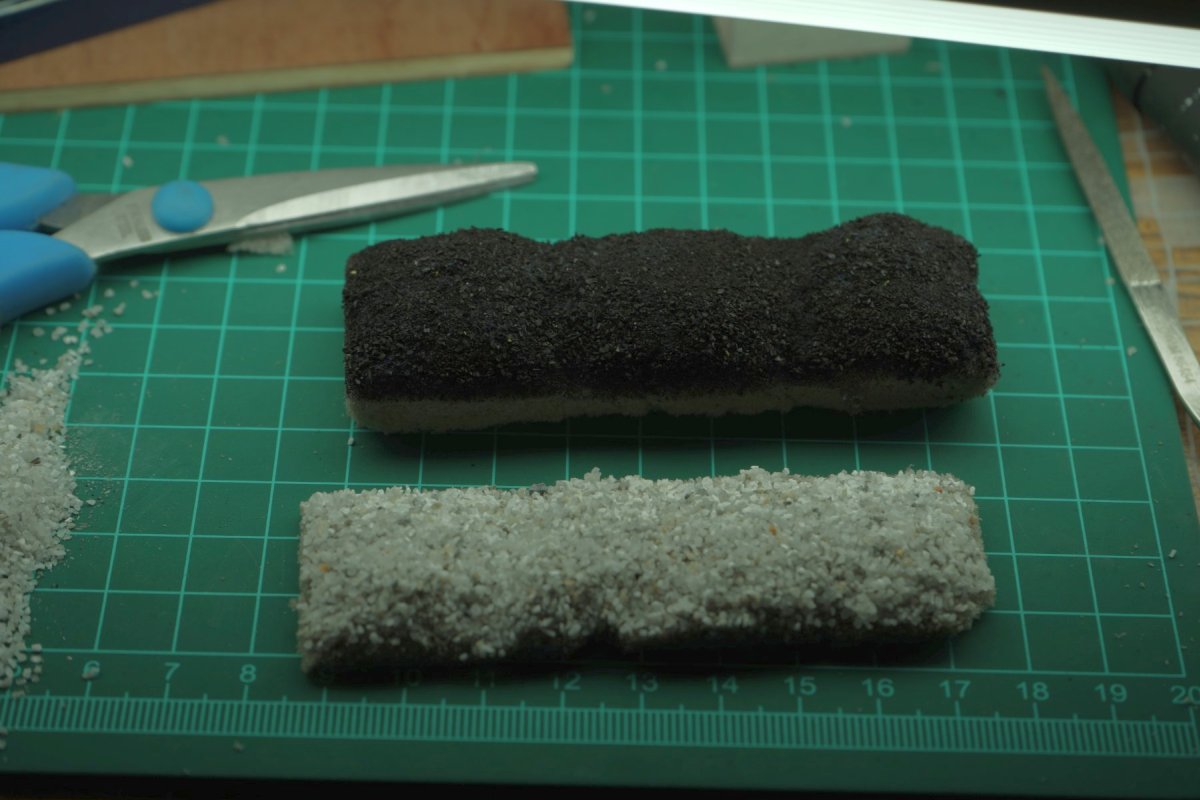

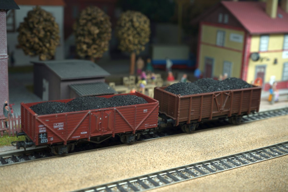

Moc času na kolejiště se porád nedostává, ale i tak sem tam aspoň něco málo přubude...
Co s nima když už nemakaj jako dřív... nu třeba jim dát nové zaměstnání aby se citili užitečné... :mrgreen:
Jinak jde o obroušené brusné houby... není to molitam ale hutnější pěnová hmota, asi obdoba aranžovací hmoty co se dá sehnat v květinkce. Sice je to z houbiček trochu omezené velikostí ale na kratší vozy to i v H0 stačí, a dlouhé nemám. Seřízmu nahrubo tvar, nůžkami a šmirglem upravím, trochu probarvím podle toho co je za náklad, natřu lepidlem a posypu uhlím, štěrkem apod. tak aby to nebylo nalepené z boku a nedřelo bočnice, ale že to je v základu natřené tak neprosvítá světlá barva pod uhlím... Je to trochu poddajné a pružné sice ne jako molitan, ale stačí když se to udělá o kousek větší a ve voze to pak drží...

Ahoj. To nevypada vubec spatne :) Cipisekmp.

Vtipný a Dobrý nápad, náklad jako pravý.
