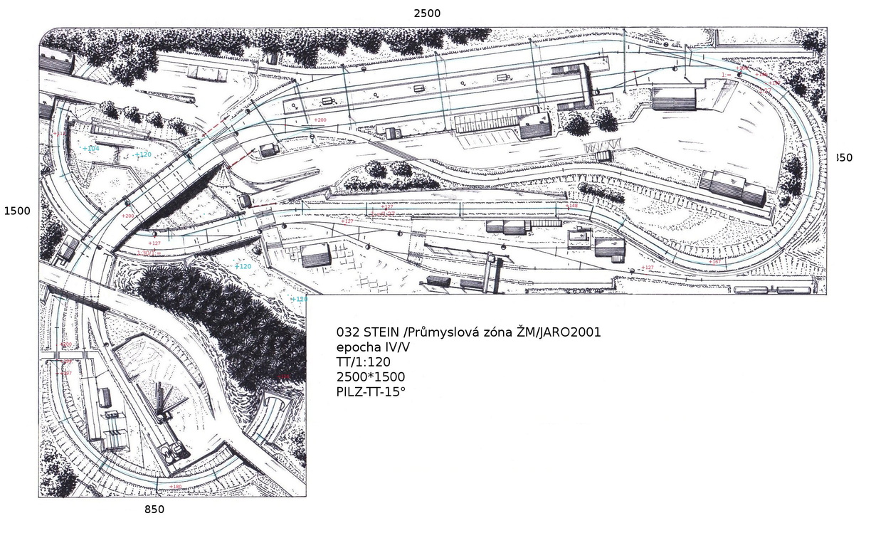

Strana 24 je hodně povedený grafický návrh ....
Re: HO 400*100*130
Příspěvekod milan ferdián » pát 25 lis, 2022 7:36 am
workous píše:Strana 24 je hodně povedený grafický návrh ....
To kolejiště tu někde je, ale tobě neodpovídá plocha. A propó, pátá varianta SN :lol: .

Příspěvekod StandaR » pát 25 lis, 2022 8:07 am
Varianta na tu Průmyslovku už vznikla v TT.. v H0 to do L při 130cm poskládat určitě nepůjde

Příspěvekod workous » pát 25 lis, 2022 10:15 am
[quote="Abe Simpson"]Varianta na tu Průmyslovku už vznikla v TT.. v H0 to do L při 130cm poskládat určitě nepůjde
JJ je to mimo rozměr, ale ta vizualizace je super je tam vše a má to atmosféru....děkuji za odkaz

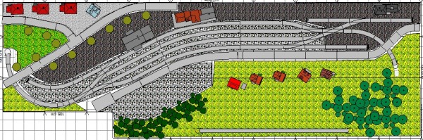

Příspěvekod workous » ned 27 lis, 2022 10:11 am
MIlane, takhle nějak jsi to myslel? okolí je jen nahrubo to se bude muset doladit jde o stanici jestli to není úplná blbost

Příspěvekod hank61 » čtv 01 pro, 2022 6:57 am
Zajímavé řešení. Jen mě napadá, že jestli bude v té stanici, zejména na její pravé straně nějaká manipulace s odpojováním a připojováním vozů, tak se tam bude dost blbě sahat. Neznám celý autorův záměr, ale nebylo by vhodnější tu stanici jakoby vodorovně překlopit a dát ji blíž k přední straně segmentů. Více krajiny by poté bylo za kolejištěm, což by mimo jiné bylo jednak praktičtější a také by kolejiště dostalo opticky větší hloubku :wink:

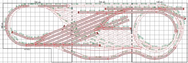

Příspěvekod workous » úte 06 pro, 2022 8:32 pm
U návrhu od Milana ....jsou tu otázky... na hloubku a dosažitelnost či světlost SN. Místnost má 3,5 * 4,1, takže pro výstavbu je možno odsunout od zdi (kolečka) tedy přístup ze všech stran při kolizi ze dvou stran. Jak jsem avizoval chtěl bych rozdělit kolejiště na tři části tedy první 150 další 130cm a poslední 120. Chtěl bych pro stavbu využít žebra z Wintracku v minulosti se mi to osvědčilo a tentokrát materiál dřevo.Servis otvory nutnost. Co se týká kolejí a výhybek cca 90 procent mám... budu se snažit nahradit kusovky za flexi. Pod kolejištěm by měl být uložný prostor a tím musím začít, takže stavba může začít až budu mít dokončený prostor a rámy. Nyní je čas na průzkum jaké budovy kolik a kam návěstidel nějaký ten přejezd v pravo zmiňovaná zřícenina :) atd atd. No jo,ale kam dám tu točnu :D ? Zatím bych to uzavřel a pokud bude nějaká novinka bude referovat :D :D

Příspěvekod StandaR » stř 07 pro, 2022 9:59 am
Pokud by sis s tím chtěl opravdu vyhrát, tak točnu můžeš udělat v místě prostoru pro dveře napojené na levé zhlaví stanice přes Angličana místo třetí výhybky. Modul by to byl odjímatelný, takže by ses zavřel v místnosti a zablokoval vstup modulem :D

Příspěvekod workous » stř 07 pro, 2022 12:00 pm
Ok díky za tip, ale vlevo je to uzavřené jedině kam by se šlo hnout je pravá strana do L
