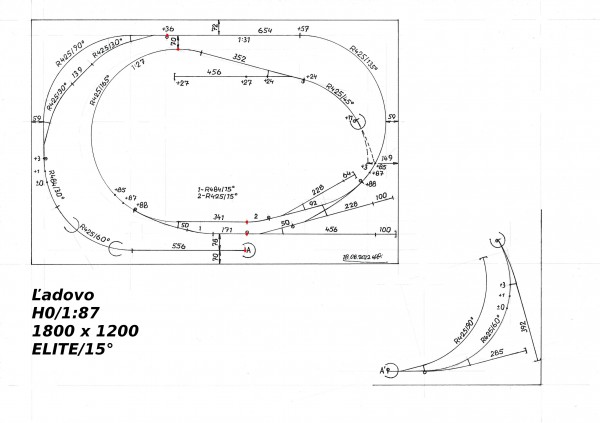

Mám prosbu, dokázal by mi někdo (za úplatu) překreslit kolejiště Ĺadovo z Plánů kolejišt 4 od Milama Ferdiána z TT do H0?
Osciluji na pomezí přechodu z TT na H0 a toto mělo být malé testovací kolejiště. Potřeboval bych vědět jak to vychází rozměrově v H0 aby to dávalo smysl a dodrželo aspoň zákldadní funkční normálie (stoupání etc)

shiso píše:Potřeboval bych vědět jak to vychází rozměrově v H0 aby to dávalo smysl
Koeficient je zhruba 1,4, R360 nepoužívej, stoupání 3 cm na metr, easy business. :D to zvládneš :wink:

Koeficientem myslíš přepočet rozměru?

shiso píše:Koeficientem myslíš přepočet rozměru?
Jo, myslí (1/87)/(1/120) takže rozměr v H0/1.4 rovná se přibližně rozměr v TT

Ono také bude záležet na použitém kolejivu, takže ten koeficient bude třeba i větší, proto psal Vladimir zhruba.
Pozor při téhle šířce bude nutný již přístup ke kolejišti že tři stran.
Jukni třeba na kolejiště Ronov od Milana Ferdiana, je přímo v H0 a koncept je trochu podobný Ladovu, jen menší. Budeš mít představu o velikosti.
K nakresleni můžeš použít soft SCARM, xtrackcad (oba zdarma), nebo wintrack (placeny). Není to tak složité :wink:

Po staru bych to na kopírce zkopíroval na 138%. Samozřejmě taky záleží na tom v jakém měřítku je to v knížce a podle toho provést další korekci. Člověk by získal alespoň základní představu a má na čem "stavět" (imaginárně)...

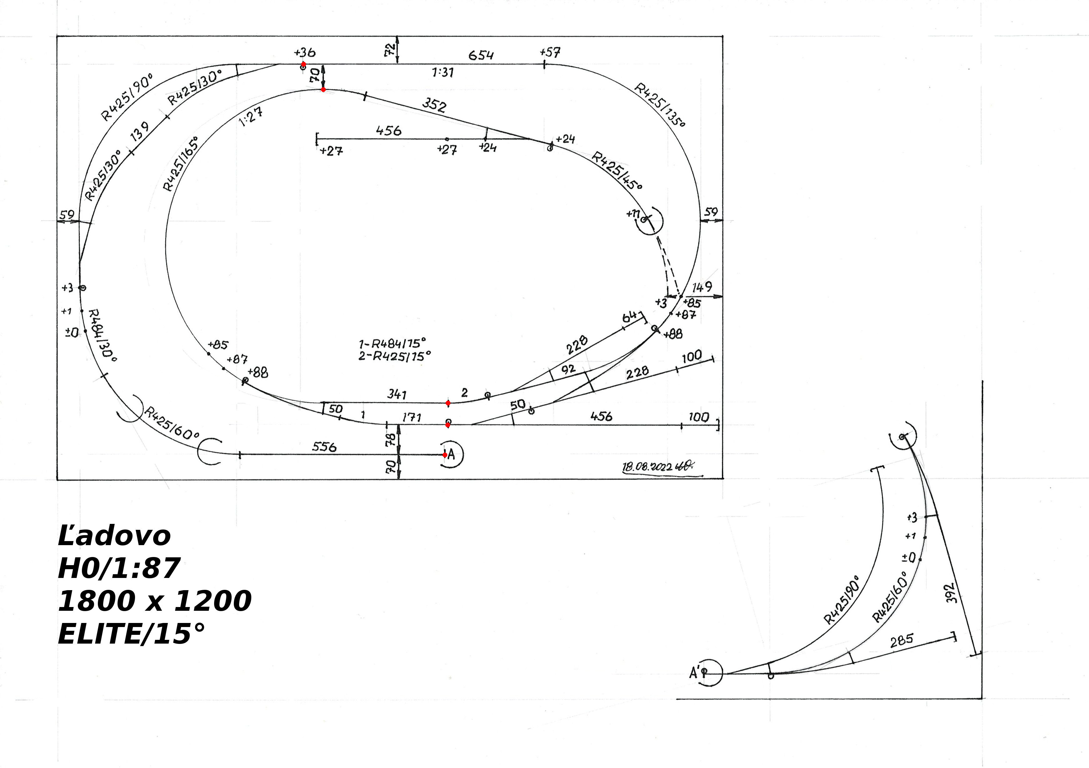

Ľadovo H0/1:87 180,0 x 120,0 ELITE/15°
Podle potřeby buď ponechat délku rámu kolejiště 180,0 cm nebo o 10,0 cm prodloužit (červené body kde vložit 10,0 cm). Tím se mírně upraví sklon tratě a v horní stanici se prodlouží staniční koleje o 10,0 cm.

Milane moc, moc děkuju!!
A i touto formou ještě jednou díky za všechny skvělé plánky a návrhy!
