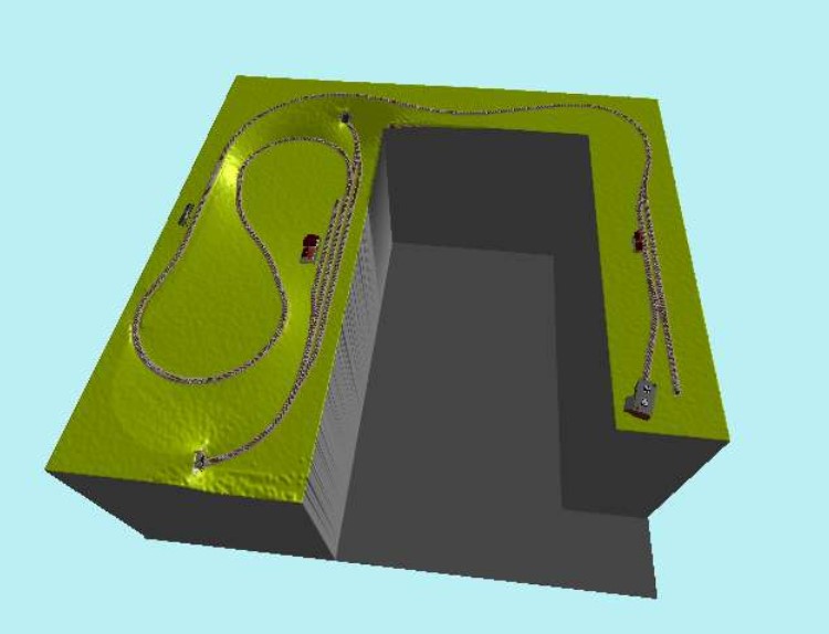

Pěkný den všem.
Dávám k posouzení plánek kolejiště v N-ku,který jsem dal dohromady. Nemyslím si, že bych to celé stavěl v nejbližší době, ale rád bych všechno pořádně promyslel, než s akcí začnu. V současnosti se bavím stavbou domácích modulů podle normy T-Trak. Modelařím zatím v kuchyni, takže celý okruh vytáhnu a jezdím jen jednou za čas. Je mi jasné, že ježdění dokola na dvojkolejce člověka dlouho bavit nebude a proto přemýšlím co dál. Chtěl bych kolejiště ze segmentů, které bych spojoval stejně jako moje moduly. S kolejivem od Kato jsem spokojený a chtěl bych ho proto použít. Při návrhu jsem chtěl zachovat možnost ježdění a kochání se, ale také možnost provozu odněkud někam.
Co si o návrhu myslíte vy zkušenější?
Díky
Tomáš

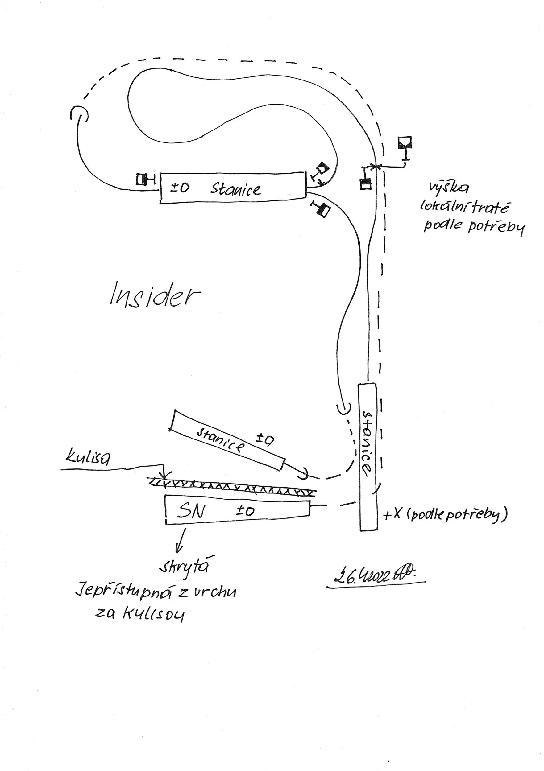

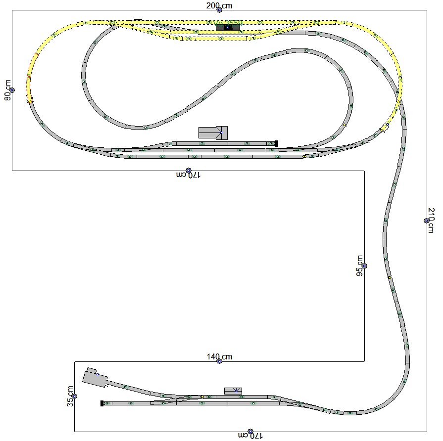

Tak co třeba takhle.
Na hlavním panelu odbočná stanice,v rovině 0mm, odtud vedou koleje do skrytého nádraží (označeno žlutě), které je v úrovni -50 mm a je přístupné ze zadní části kolejiště. Dále odbočka na lokálku se zastávkou a koncovým nádražím v ůrovni +100 mm.
Tam bych možná přidal ještě jednu kolej s volnou skládkou. Kolejivo je Kato Unitrack.
Tomáš

Příspěvekod Jirkátor » úte 26 dub, 2022 5:44 am
Proč má ta odbočná stanice jen dvě koleje?
Jirkátor
Příspěvky: 1317
Bydliště: Veselí nad Lužnicí
Re: Kolejiště v N-ku ve tvaru U
Příspěvekod HonzaM » úte 26 dub, 2022 6:23 am
Tohle kolejiště musí být přístupné ze strany skrytého nádraží. To skryté nádraží má druhou a třetí kolej tak krátkou, že se tam vejde nanejvýš dvouvozový motorák, třeba Desiro Arriva. Nelze tu hlavní část kolejiště prodloužit?

Příspěvekod milan ferdián » úte 26 dub, 2022 7:29 am
Insider
Drobná úprava vašeho námětu.
-m-
Příspěvekod Insider » úte 26 dub, 2022 10:30 am
milan ferdián píše:Insider
-m-
Díky za dobrý nápad, hned by byl bohatší provoz.Hned tři viditelné nádraží.
Zkusím to překreslit s geometrií kolejiva Kato.
Možná ještě zkusím vymyslet nějakou smyčku, aby se dalo také jen tak kroužit.
Tomáš
Příspěvekod Insider » úte 26 dub, 2022 10:39 am
HonzaM píše:Tohle kolejiště musí být přístupné ze strany skrytého nádraží. To skryté nádraží má druhou a třetí kolej tak krátkou, že se tam vejde nanejvýš dvouvozový motorák, třeba Desiro Arriva. Nelze tu hlavní část kolejiště prodloužit?
Jojo to vím, ale přístupné by to bylo i zezadu, v rohu u zdi by byla ta užší část.
Délka 2 koleje je 434mm. Třetí koleje 310mm, to už vážně není moc...
Zkusím na tom zapracovat, původní idea byla mít tu větší část rozdělěnou kulisou uprostřed.
