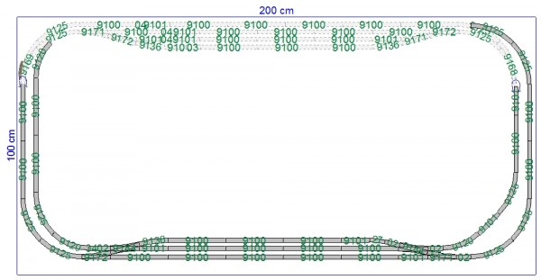

Příspěvekod Samotr9 » ned 29 pro, 2019 12:00 pm

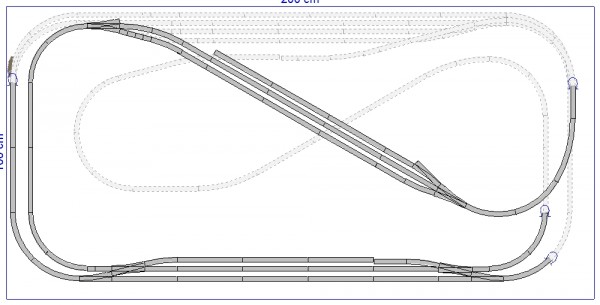

Trošku jsem si dnes hrál a takto by měl vypadat základní okruh. Zmenšil jsem poloměry zatáček, do SN jsem umístil obloukové výhybky. Od Trixta jsem sice měl návrh umístit výhybky do oblouku, ale nakonec mi to moc nesedělo, protože bych zmenšil prostor pro stoupání a zároveň klesání druhé tratě do horního nádraží.

Příspěvekod HonzaM » ned 29 pro, 2019 3:44 pm
Bude to kolejiště přístupné že všech stran?

Příspěvekod Samotr9 » ned 29 pro, 2019 4:22 pm
Ano, ke kolejišti bude přístup ze všech stran. Bude na kolečkách,aby se dalo dostat k SN a pravého tunelu, který bude u zdi pro případ vykolejení, oprav a úprav.
Hanku omlouvám se, nejsem vláčkař :oops: Máš pravdu, zmenšil jsem poloměr oblouků. :oops: :oops:
Napadla mě také možnost, že pokud by stoupání bylo příliš prudké, je možnost udělat hlavní kolej k SN klesající.

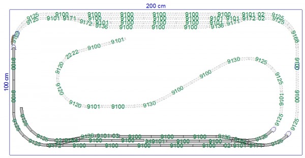

Příspěvekod Samotr9 » ned 29 pro, 2019 7:30 pm

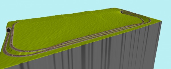

Trošku jsem popojel. Konečně mám čas se trápit s WinTrackem. Upřímně řečeno, jsem z toho na prášky a vůbec mi to nejde. 3D pohled nedám k náhledu, protože nejsem schopen to nakreslit tak,aby to vypadalo podle mých představ. Absolutně mi nejde nastavit stoupání, takže to nechám pouze ve 2D. Asi je to úplně blbě, ale takhle by to dle měl mělo vypadat.

Příspěvekod milan ferdián » pon 30 pro, 2019 12:25 pm
Ach jo, potřebuješ pomoc od kluků/kreslířů. Ale snažíš se a to se cení. Abych nezapoměl, koukám, že jdeš najednou do pater, tak až budeš možná někdy listovat v knize, tak tam objevíš své kolejiště na původní ploše. Ponechal jsem dvojkolejku, skryťák na dvojkolejce pro čtyři soupravy, skryťák na lokálce jako výhybna a viditelná klasika koncová. Obloukové výhybky jsem nepoužil :mrgreen: .

Příspěvekod Samotr9 » úte 31 pro, 2019 2:23 pm
milan ferdián píše:Ach jo, potřebuješ pomoc od kluků/kreslířů. Ale snažíš se a to se cení. Abych nezapoměl, koukám, že jdeš najednou do pater, tak až budeš možná někdy listovat v knize, tak tam objevíš své kolejiště na původní ploše. Ponechal jsem dvojkolejku, skryťák na dvojkolejce pro čtyři soupravy, skryťák na lokálce jako výhybna a viditelná klasika koncová. Obloukové výhybky jsem nepoužil :mrgreen: .
Tak ať se ti daří :wink: .
-m-
To máš pravdu, trápím se s tím kreslením neskutečně. Ty patra jsou z toho důvodu,že jsem našel dalších 35cm na šířku a napadlo mě kolejiště přeci jen složitější. Navíc malej spíš krouží a ideálně s několika vlaky najednou, než aby posunoval, takže o vlečce uvažuji, ale zatím nejspíš nebude tolik využívána. Tvůj původní návrh pořád mám uložený v PC, kdyby náhodou. :)

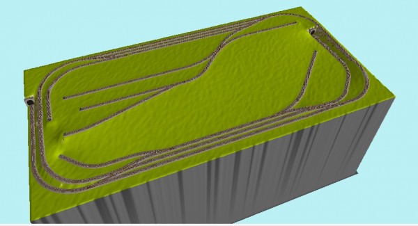

Ještě mě napadlo vykouzlit toto. Nahoře bude viditelné nádraží, vše průjezdné s dolním nádražím a SN. V dolním nádraží mohu vymyslet nějaký průmysl s vlečkami.
Jen si nejsem jistý, jestli budou vlaky schopné vystoupat na této ploše do výšky 45mm s tím,že trať do SN klesá do -14mm.

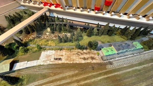

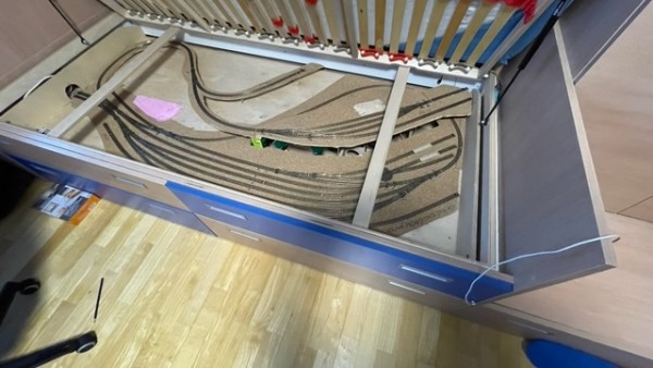

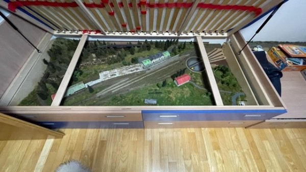

Synovo kolejiště v postelích pokročilo, díl představující Kořenov (s jizerským mostem) už má hotovou krajinu, chybí jen rotunda u točny. "Tanvald" v druhé posteli je již plně provozní, krajina ale zatím chybí, snad do jara bude. Je sympatické, že je nádraží (podle reálu) v oblouku, na modelových kolejištích to moc obvyklé není.
