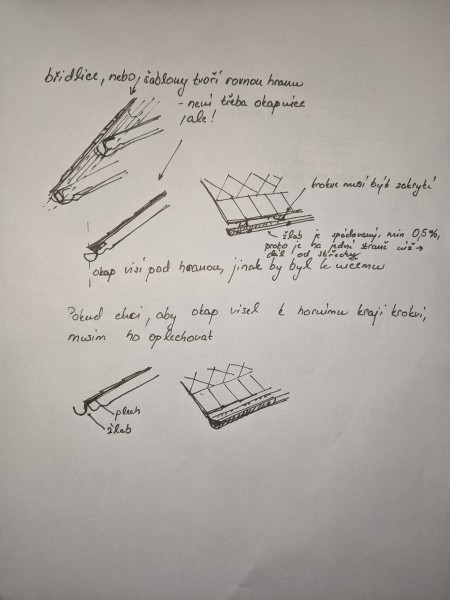

Příspěvekod vojtas » ned 16 kvě, 2021 11:25 pm
Jen tedy dům 91/35 brzy sežere dřevomorka. Chybí mu okapní plechy. Takhle by byl okap naprosto k ničemu a ještě by zmokly a shnily krokve. Jinak je to ale modelářsky fakt neskutečný, jen mě tohle jako stavaře praštilo do očí.

Příspěvekod Zlámalík » pon 17 kvě, 2021 9:18 am
V úterý to vzal vítr... Jo, tohle je chyba, stejně tak je divný navázání brány mezi dvojici domů, kde se tašky stýkají na 45°, ale ono i v reálu je vidět prasáren... Tak se tam dá kus lina a už tam neteče :-D

vojtas píše:Jen tedy dům 91/35 brzy sežere dřevomorka. Chybí mu okapní plechy. Takhle by byl okap naprosto k ničemu a ještě by zmokly a shnily krokve. Jinak je to ale modelářsky fakt neskutečný, jen mě tohle jako stavaře praštilo do očí.
Jj mas pravdu uz jsem to resil ze ta strecha je trochu kratsi a koukaj ven, kdyby mi to doslo driv mohl jsem je zkratit pod strechou :(

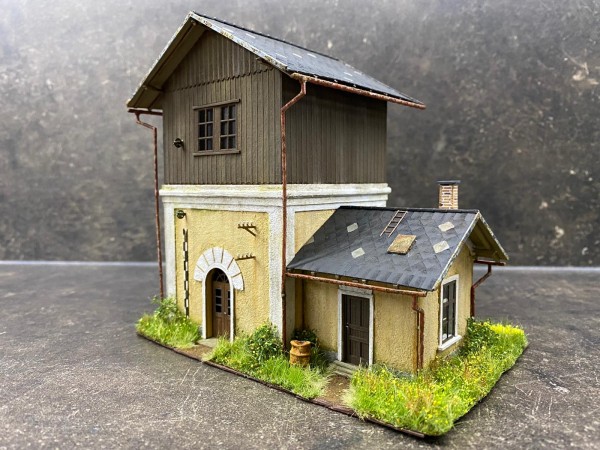

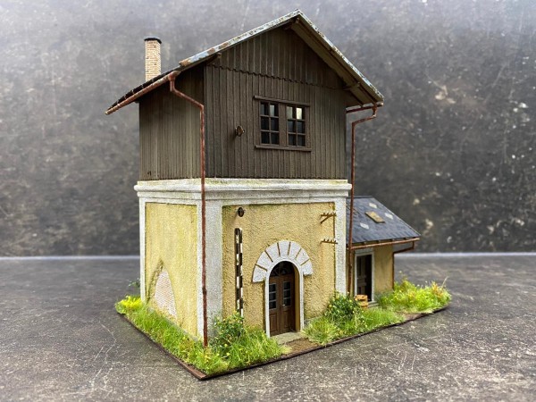

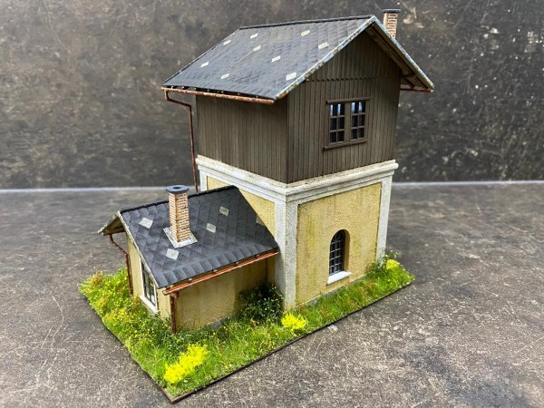

Příspěvekod petehasky » čtv 27 kvě, 2021 3:43 pm
Tak jsem si temer dodelal vodarnu

Příspěvekod vojtas » čtv 27 kvě, 2021 6:12 pm
Zase ty okapy. U takhle pěkných modelů je to strašná škoda. Jsou skoro perfektní, ale tyhle detaily to trochu kazí. Ber to tak, že když tohle je jedinný, do čeho můžu rejpat, tak je to spíš pocta, než negativní kritika. Nakreslil jsem ti k tomu náčrtek.

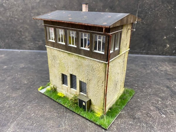

Příspěvekod petehasky » čtv 16 pro, 2021 4:43 pm
Tak v lednu se už konečně stěhujem do domu kde bude moje malé království, do té doby aspoň stavím pár modelů pro kolegy.

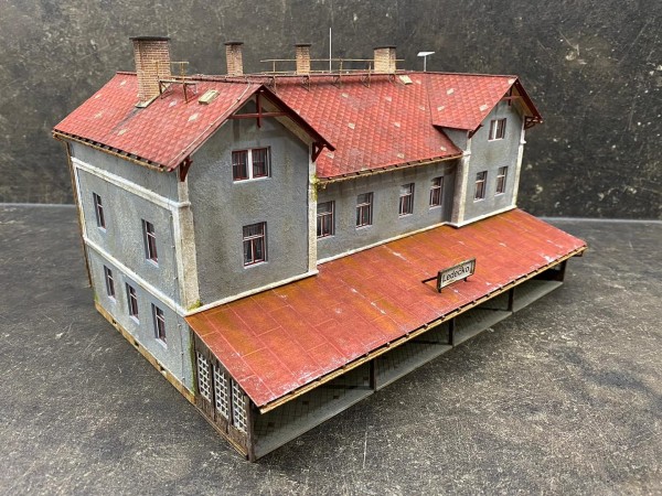

Příspěvekod petehasky » čtv 16 pro, 2021 4:44 pm
A ještě Ledečko kde jsem si ja blbec zas nepohlidal ty okapy :D
