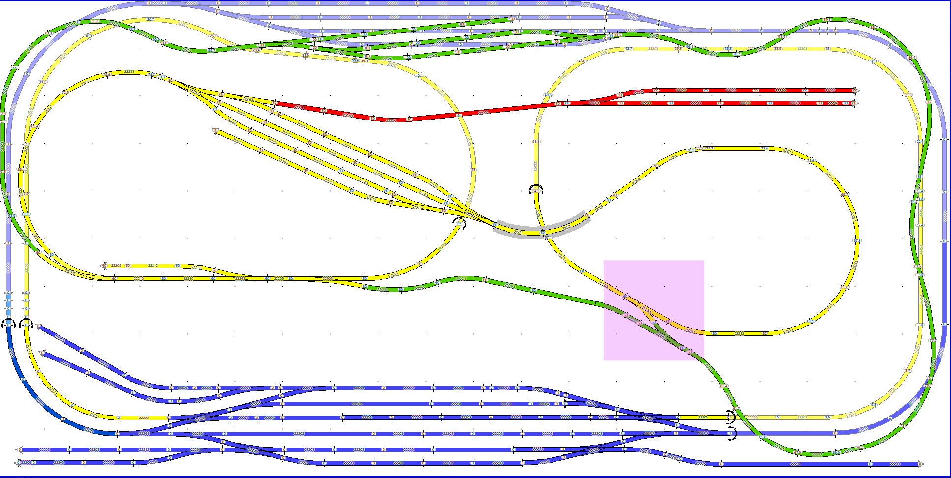

V tomhle místě ti ty výšky fungovat nemohou. Bez těch výhybek jo, ale takhle ne.

Ted na to koukám, máš pravdu.
Budu muset to zadní rozšířit do délky o jednu rovnou kolej.. To by mělo jít. Místo tam bude.

vfjr píše:V tomhle místě ti ty výšky fungovat nemohou. Bez těch výhybek jo, ale takhle ne.
Nějak mi není jasné proč, to musí jít!

Krnis píše:Ted na to koukám, máš pravdu.
Natáhni to, co jen půjde.

jirkan píše:
Jde to se stoupáním cca 15%

vfjr píše:
jirkan píše:
Třeba to bude jezdit s postrkem nebo přípřeží... :)
