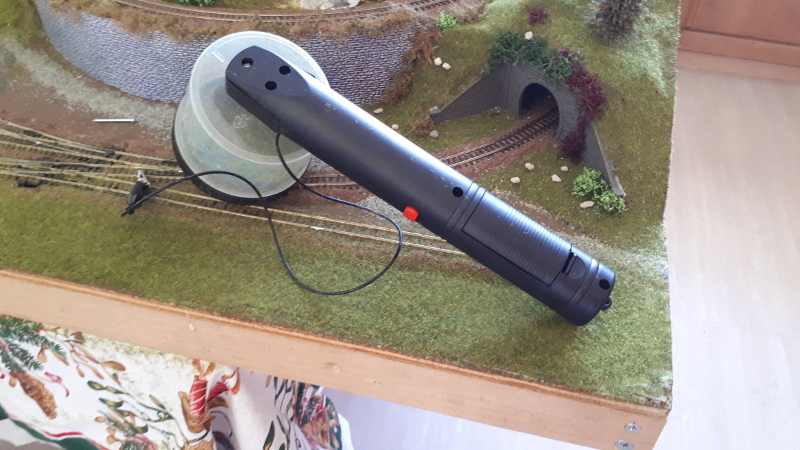

Příspěvekod Rosik » čtv 18 úno, 2021 10:08 am
Tak včera mi dorazil z Číny nový aplikátor na statickou trávu. Původně jsem z ITvlaky.cz objednal PECO PSG-1, ale došel s prasklou objímkou síťky. Tak jsem ho reklamoval, s tím, že kdyby dali 200 slevu, tak si ho nechám a sám opravím. Chtěli ho ale poslat zpět. Tak jsem ho poslal a protože nový kus je nyní problém (jako ostatně vše od Peco), vrátili mi peníze. Tak jsem 5.2. objednal z Wishu za 860,- Kč aplikátor, který 17.2. přišel. Je na dvě AA batirie a funguje bezvadně. Přibalen byl i pytlík se statickou trávou a speciální štěteček.
Takže jsem včera dotravnil nezatravněné části, rozmístil nějaké figurky, usadil vodní pumpu a udělal pěšinku od nádraží. Fotky jsou v mé galerii viz odkaz níže. Z Peček mi dnes došlo pár dalších doplňků, takže se stavba kolejiště pomalu chýlí ke konci. Jen to bude chtít ještě hodně keřů. Kvůli místu jsem se rozhodl, že kolejiště nechám bez semaforů. Na tom malým nádraží by to asi nevypadalo moc pěkně. Možná v budoucnu, ale musely by to být nějaké sdružené nebo tak něco. Nevím.

Re: Kolejiště N 150x75 cm
Příspěvekod milan008 » čtv 18 úno, 2021 1:47 pm
Ten čínský zatravňovač mám též objednaný, tak jsem rád, že funguje dobře :)
Příspěvekod kapmor » sob 20 úno, 2021 12:31 pm
taky mám toho číňana z aliexpressu za 550 cca nemůžu si stěžovat, možná jen bych bral menší "zásobník", ale jináč spokojenost :D
Příspěvekod HonzaM » sob 20 úno, 2021 5:07 pm
kapmor píše:taky mám toho číňana z aliexpressu za 550 cca nemůžu si stěžovat, možná jen bych bral menší "zásobník", ale jináč spokojenost :D
Jak tomu u aliexpresu říkají ?
Příspěvky: 4540
Příspěvekod milan008 » sob 20 úno, 2021 7:30 pm
Static grass applicator
milan008
Příspěvky: 173
Bydliště: Olomouc/Skřípov
Příspěvekod Rosik » sob 20 úno, 2021 10:34 pm
Ano, taky bych uvítal menší. Na to eNko je to moc velké.

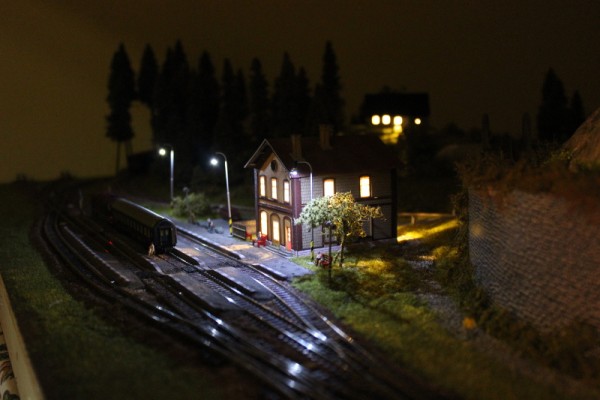

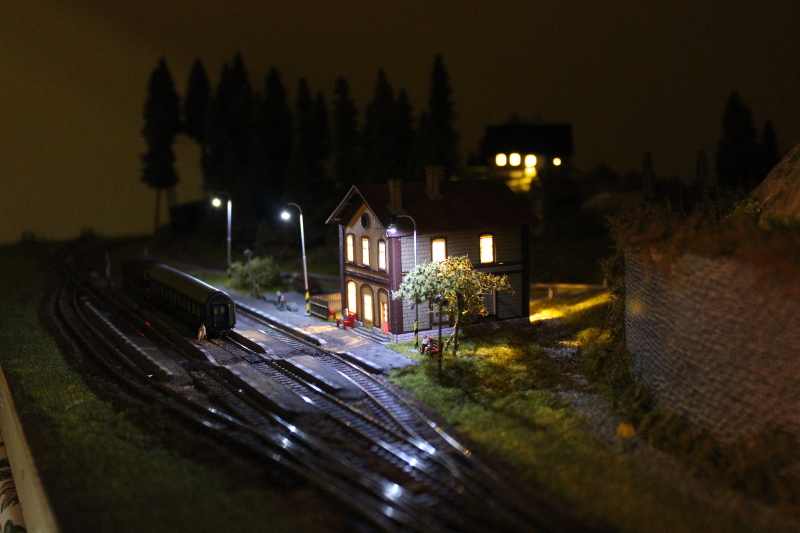

Příspěvekod Rosik » ned 21 úno, 2021 7:08 pm
Dnes jsem zapojil osvětlení obou budov a lamp na nádraží. Zde malá ochutnávka noční fotky (více fotek ve fotogalerii na rajčeti - viz odkaz níže).
Jinak kolejiště již funguje v plně automatizovaném provozu. Je ovládané programem RocRail, do kterého čím dál hlouběji pronikám. Vlaky zastavují přesně, kde mají. Zatím jsem u něj nenarazil na problém, který bych nedokázal vyřešit. Ale je fakt, že kolejiště je hodně jednoduché. V hlavě i na papíře už mám ale projekt kolejiště 300 x 100 cm s hlavní dvojkolejnou tratí a odbočkou na vedlejší jednokolejnou trať s 3kolejným koncovým nádražím. Hlavní nádraží bude mít cca 6 kolejí a skryťák 8 kolejí. Tam už to nastavení RocRailu bude o něčem jiném.

Příspěvekod milan008 » ned 21 úno, 2021 7:57 pm
Moc pěkná noční náladovka :)
