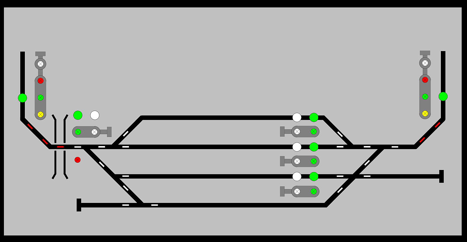

Mám dotaz, pánové. Mnozí z vás mají perfektní ovládací panely. Rád bych si někde nechal vyrobit horní desku ve stylu přiloženého obrázku. Kulaté díry vyvrtat dokážu i se slušnou (ne)přesností, ale ten zbytek, to se rukou na stole dělá těžko. Nechávali jste si podobné panely tisknout, řezat laserem nebo jak jste k nim přišli? Předem děkuji za odpovědi. :)
Pro upřesnění: větší kroužky jsou tlačítka, ty menší LED, obdélné díry mají imitovat průsvitky, pod nimi budou také LED. Rozměr je 400x200 mm.

Příspěvekod radula63 » pát 29 led, 2021 7:38 am
Tomáši
Máš to moc hezky nakreslený.
Já řešil ovládací panel takto: viewtopic.php?f=1&t=4120&start=345#p277103
Skrz panel mi vystupují jen tlačítka, ledky jsou pod panelem... tedy pod fólií laminace. V papíru před laminováním vříznuty otvory, laminací byly "zaskleny".

Příspěvekod lajblt » sob 30 led, 2021 2:41 pm
Tak takhle elegantní a jednoduchý řešení mě nenapadlo, díky. Původně jsem chtěl pořídit tenký plast a vyřezávat dírky skalpelem, ale tvoje řešení je mnohem lepší. Vytisknu si to na A3 tiskárně, vyříznu a nechám zalaminovat.
