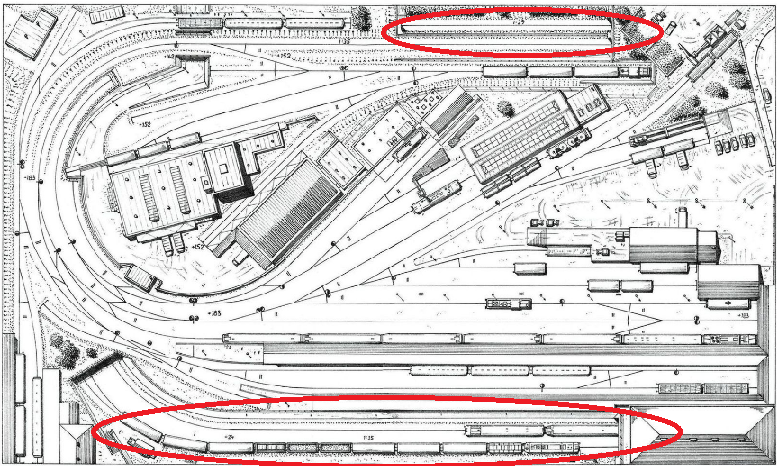

To vpravo dole není druhá traťová kolej, ale jen šturc. Co máš na mysli tím utopeným kouskem tratě netuším.

Měl jsem na mysli tyto části trati

Balloo píše:Díky za odkaz, plánky jsou dotažené i s komunikacemi velmi pěkně. Ten plánek s hlavovým nádražím vypadá hodně zajímavě a poskytuje téměř nekonečnou porci zábavy. Není mi na tom jasná ta spodní dvojkolejka odkud kam vede a na opačné straně ten utopený kousek tratě. Neměl by jsi zmíněnou stanici ve schématu?
Díky Lukáš
Jsi myslel skryťák s hlavní tratí ? :wink: Úplně spodní kolej má v součtu délky 940 + 470 mm (místo 62+940+239+107+62)
