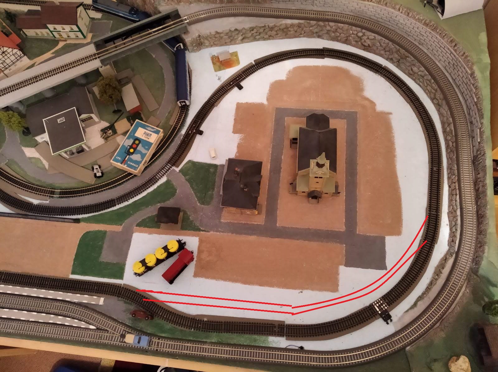

Vážení kolegové. Ve svém prvním projektu pro syna jsem se dostal do úzkých s nádražím na lokálkové/nákladní trati - viz přiložený obrázek (červeně naznačeno). Provizorně ji máme vybudovanou z BTTB kolejí, tedy R286 a na nádraží bylo jen vynechané místo (nefunkční výhybky). No a teď bych to už rád předělal na nové kolejivo, a nevím jaké výhybky tam dát, abych se vešel - takové, aby vnější oblouk byl R286 a vnitřní menší zřejmě nejsou.
Kolem toho vede hlavní trať z Tillig kolejí R310 už zafixovaná na náspu a uvnitř oblouku lokálkové trati je náměstí.
Zkoušel jsem to rozměřit pro Kuehn vyhybky (velkost jako BTTB) a na to tam není místo, menší výhybky Tillig také, delší mají nevhodné poloměry. Našel jsem ještě flexibilní výhybku Tillig, ale ta je myšlena na vnější poloměr R631 a vnitřní na R310, tak nevím jestli by se tak vůbec ohla.

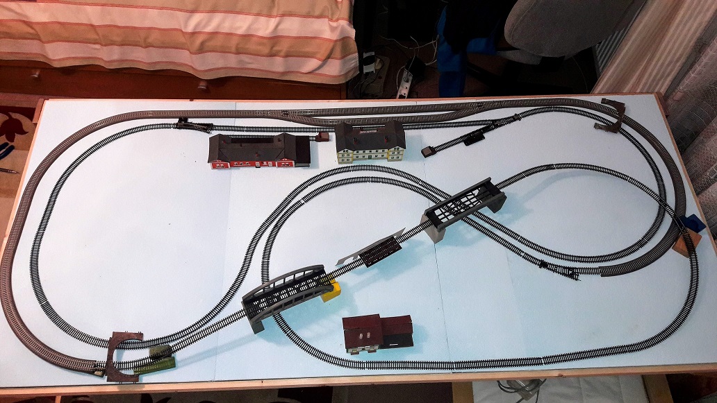

Původně tam měla být ještě kusá kolej, ale ta už se vůbec nevejde. Původní testovací okruh je na druhém obrázku, hlavní trať už je zafixovaná v krajině
Tudíž - lze ta výhybka ohnout tak moc a bude fungovat?
Nebo, měl byste někdo nápad jak celou druhou kolej (nákladní nádraží) vyřešit jinak? V tuto chvíli nejsou okruhy propojené a mají svoje vlastní ovládání, aby mohly jezdit dva vlaky najednou

Lokálkové nádraží s naznačenou druhou kolejí
Celkovy pohled

Proč ohýbat výhybky na nesmyslně malé poloměry, když můžeš použít kolejivo Tillig bez podloží s oblouky R 267 mm a výhybky EW1?
Nakresleno z kusovek (vnitřní oblouk je kombinace R267 a R310), ale nejen tam by se hodilo stavět z flexi kolejí. A pro jistotu nejít pod R267.

Moc děkuji, nějak mě nenapadlo že nejvnitřnější oblouk by mohl mít větší poloměr než prostřední (jestli to chápu správně).
Plánuju to dělat flexibilními kolejemi, tak se mi snad podaří vnitřní a prostřední ještě líp "zparalelnit"
