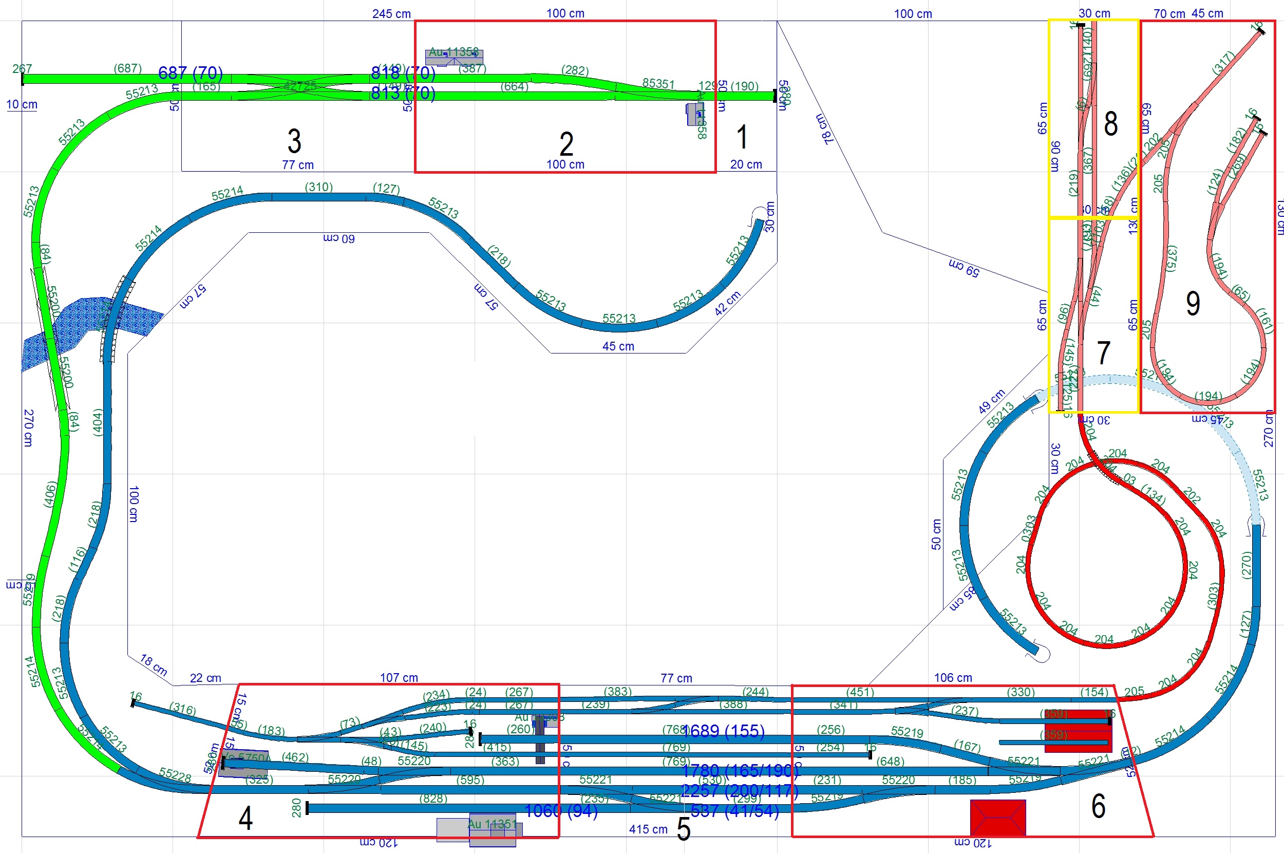

chcel by som sa s Vami podeliť o moje myšlienkové pochody a plány do (snáď) najbližšej päťročnice. Črtá sa mi nový priestor, ktorý by mohol byť cca v lete a rád by som si konečne spravil koľajisko. Ide však o to, že už som čo to vytvoril - jedná sa o pár modulov, ktoré by som rád do tohto koľajiska zakomponoval (červené sú v rôznom štádiu rozpracovanosti, žlté sú len kostry):
Jednak je to zastávka s nákladiskom Osikov: https://juroh0.rajce.idnes.cz/Modul_klu ... om_Osikov/
Ďalej by som chcel použiť moduly+segment lesnej železnice: viewtopic.php?f=1&t=11571
A rozostavanú stanicu Kamenec podľa plánu, ktorý mi nakreslil náš majster Milan, Milan ďakujem :)
(fotky zo stavby som zatiaľ ešte nenahral, plán uvidíte v pripravovanom IV. dieli knižky :))
Námetom koľajiska je malá odbočná stanica Kamenec na vedľajšia trati, niekde v Slovenských horách. Z nej odbočuje krátka lokálka do koncovej staničky Osikov a vychádza odtiaľ aj lesná železnice vyššie do hôr. Pokračovanie vedľajšej trate je zaústené do dvoch SN s vratnými slučkami.
Kamenec je podľa plánu od Milana. Pôvodný sa skladá z dvoch dielov (4 a 6). Medzi ne je vložený stredný diel (5) na predĺženie koľají. Stanica má 2 plnohodnotné dopravné koľaje - 1. a 2. - a jednu krátku dopravnú koľaj pre vlaky na lokálku - 3.. Dĺžka je cca 40 cm (cca 55 ak vlak bude stáť až na výhybke) čo postačuje pre motorák s prívešákom, alebo krátky vlak vedený parou so 4 vozňami. Na koľaji 2a je remíza pre mašinu z lokálky aj s patričným zázemím. Koľaji 3a je manipulačná, stojí pri nej sklad s rampou a ďalej pokračuje voľná skládka. Koľaj 4 je vlečka štátnych lesov, ktoré tu majú svoju pílu, prekladisko a východziu stanicu lesnej železnice.
Osikov je v tomto prípade koncová stanička lokálky. Použitý je len pravý diel s budovami (2). Stanica má 2 dopravné koľaje a vlečku k peciam na praženie železnej rudy. Predlohou koľajového plánu aj príbehu a dôvodu vybudovania je stanica Baňa Lucia na lokálke do Medzeva.
SN sú dva, pre každý koniec vedľajšej trate zvlášť. Jeden je 5, druhý 3-4 koľajný, obe s vratnými slučkami, aby bolo možné jazdiť odniekiaľ - niekam. Ešte asi doplním slepé koľaje pre motoráky. Ale pre istotu je medzi SN vložené aj "krúžiaca" spojka. To keď si budem chcieť vyložiť nohy, v kľude vypiť pivo a pustiť si vláčik :D
Minimálny polomer je 484 mm pre normálny a 262 (185) mm pre úzky rozchod.
Max. stúpania:
z južného (oranžového) SN (0 mm) do Kamenca (200 mm) je 24‰
zo severného (zeleného) SN (0 mm) do Kamenca (200 mm) je 27‰
z Kamenca do Osikova (270 mm) je 27‰
Trať lesnej železnice stúpa 38‰ do hornej stanice (320 mm) a cca 30‰ do najvyššieho bodu (385 mm)
Prevádzka by mala byť hlavne v réžií parnej trakcie + motorových vozňov v období cca 30. rokov.
Plániky a 3D návrh som nahral na paradajku: https://juroh0.rajce.idnes.cz/Kolajisko ... 78kpia.jpg
Čo si o tom myslíte? Zaujímal by ma Váš názor na tento projekt. Máte k tomu nejaké nápady, pripomienky, návrhy, kritiku? Alebo kľudne, ak vás napadne nejako lepšie využiť daný priestor a čo možno najviac z toho čo mám rozrobené, hoďte sem námet, alebo aspoň podnetom k uvažovaniu.
Ďakujem za pozornosť :D

Krásny námet v správnej epoche. :lol: Možno len taká pripomienka. Zázemie - lokomotívne depo v Kamenci sa v reále nestavalo. Nebolo potreba. Ani koľaj 3, ako dopravná pre lokálku nebola potrebná. Ale ak ti to takto vyhovuje, tak v poriadku.

Ďakujem :D no Kamenec nieje Počkaj. Legenda hovorí, že niekedy to bola stanica koncová, neskôr dostavali hlavnú trať ďalej do ďalšieho mesta a nakoniec vybudovali lokálku k pražiacim peciam. Tri dopravné koľaje som spravil preto, aby som mohol vykrižovať osobné vlaky na hlavnej trati a k nim mať prípoj z lokálky. Remíza by mala byť domovom pre mašinu z lokálky, ktorá by okrem toho na hlavnej trati postrkovala nákladné vlaky.
Aj popolová jama je zatiaľ pred odbočkou vedľa remízy a nie pred remízou. Možno ju zachovám, možno zruším a spravím novú pred remízou.

Já bych na dílu 3 nedělal tu "dvojitou kolejovou spojku" - to je v reálu zbytečně drahé řešení - na to, že je to nejspíš "nevýznamná lokální trať".

Koľajová spojka bola aj v reále. Uľahčovala posun.

Tak, tak. Dvojitá koľajová spojka bola v stanici Baňa Lucia aj v reále a celkom sa mi to usporiadanie páči. No a DKS mám doma, tak prečo ju nevyužiť takto, keď už nieje miesto na väčšiu odbočnú stanicu. Teda miesto by aj bolo, ale nevyužil by som rozpracované moduly...

Ok, tak to pak joo.
U nás se to moc nepoužívá, ale když to má oporu v reálu, nedá se říct ani fň :)

Nikde inde na lokálke som také riešenie nevidel, takže to bude skôr výnimka :D
Ale ak by tam bola len jednoduchá koľajová spojka, posun by bol o dosť zložitejší. Riešením by bola buď dlhšia vlečka alebo výťažná koľaj. Problém je v tom, že pri posune na spáde má byť mašina na najnižšom mieste. Tým pádom nejde súpravu vytlačiť zo stanice a prestaviť na druhú koľaj.
