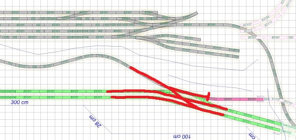

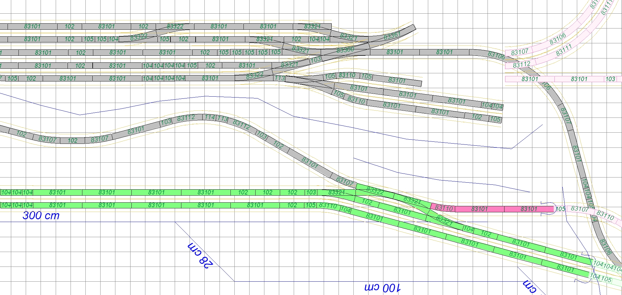

Update: mam na kolejovem planu takovou situaci ... vede dvojkolejna trat (falesna dvojkolejka), a k tomu se priblizuje trat odbocna stanice -> skrytak. Je navrzena odbocka, ale z trati na trat se da prechazet jen v urcitem smeru, a zrovna ne ve smeru skrytak na dvojkolejce > odbocna. Strasne mne svrbi prsty, abych tam vrazil kolejovou spojku a dalo se prejizdet i v jinych smerech; ale je to dobry napad ?
zelena je ta hlavni trat. Navrzeny smer provozu je po vnejsi kolejnici smerem vlevo.

@czhunter: vzdyt rikam ze to neni ciste odbocujici 1 trat, ale (asi) 2 trate, ktere se v jednom miste priblizi ;) Ta spojka byla udelana prave tak, aby se (predpokladam) z dvojkolejky dalo jet do ruzoveho tunelu (a v nem je mala vyhybna + smycka); pak se muze souprava vratit zpet a pokracovat po 'vedlejsi' trati do odbocne stanice.
Update: ten soubeh trati je proste kompromis velkych provoznich pozadavku :) nerad bych se toho smyckoveho skrytaku vzdaval.

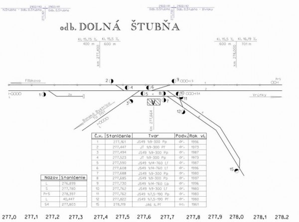

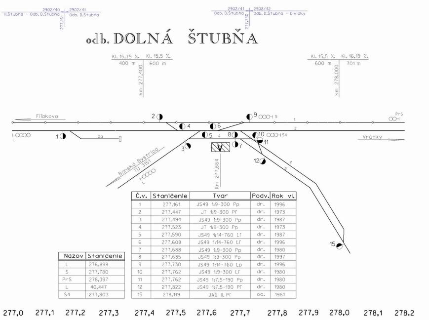

Ta odbočka na Slovensku je Dolná Štubňa (Horná Štubňa je stanice) a vypadá takhle:
Popis odbočky Dolná Štubňa (zdroj vlaky.net):
Odbočka Dolná Štubňa trate Zvolen nákladná stanica – Vrútky leží v km 277,679 medzi stanicami Horná Štubňa – Diviaky. Medzistaničný oddiel Horná Štubňa – Diviaky je dvojkoľajný. Odbočná výhybka číslo 9 z dvojkoľajnej trate na jednokoľajnú trať Banská Bystrica – odbočka Dolná Štubňa leží v km 277,730. Kilometrická poloha odbočky Dolná Štubňa na jednokoľajnej tratí Banská Bystrica – odbočka Dolná Štubňa je 40,670. Odbočka Dolná Štubňa je odbočkou pre jednokoľajnú trať Banská Bystrica – odbočka Dolná Štubňa. Odbočka Dolná Štubňa je hradlom pre prvú a druhú traťovú koľaj medzistaničného oddielu Horná Štubňa – Diviaky. Na odbočke Dolná Štubňa je kontrolná skrinka PZZ v km 276,870 typu PZS 2Z. Odbočka Dolná Štubňa je pridelená železničnej stanici Horná Štubňa.
To, co navazuje na ty dvě koleje (4 a 6), už nikam dál z toho jihovýchodního rohu nevede.

Když belgarat vypustí výhybky 1, 7, 11, 12, 15 (13 a 14 už na plánku nejsou) a nákladiště prohlásí ta druhou vedlejší trať, tak to splňuje jeho zadání.
