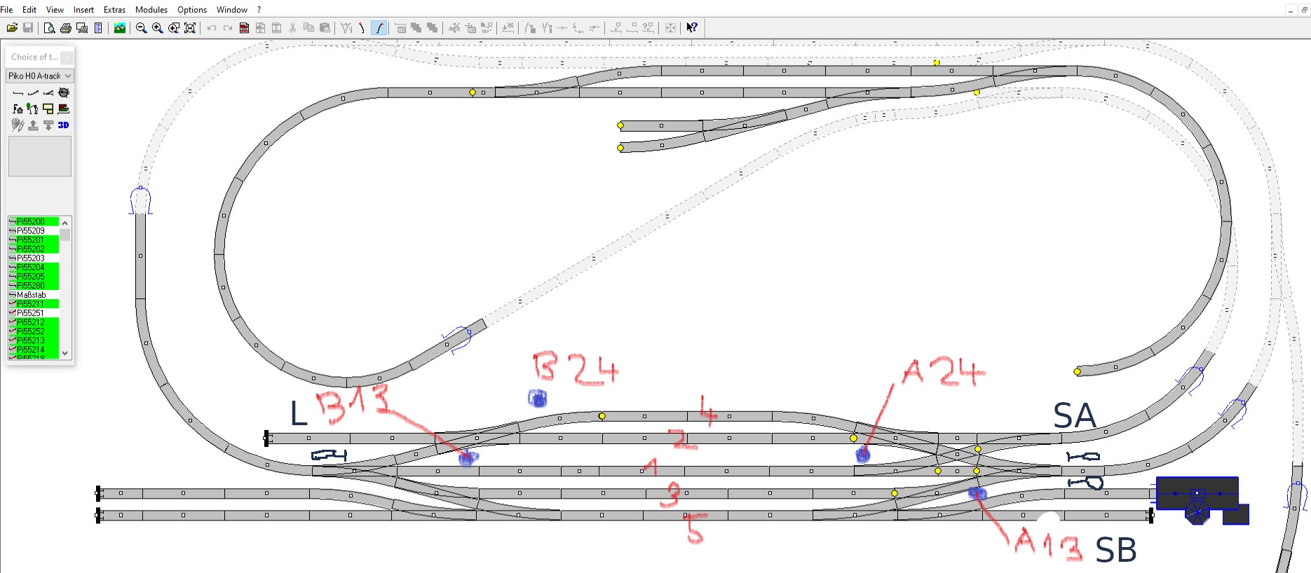

A co zkusit jenom 3 návěstidla?

Re: Kolejiště H0 3,4m x 1,4m
Příspěvekod hlavacon » ned 13 říj, 2019 7:04 am
A jaká? Ta světelná?
Příspěvekod sidlo » ned 13 říj, 2019 7:12 am
Pokud nechceme rychlostní návěstní soustavu tak: zelená - červená - bílá.
Pokud to chceme bez posunu tak: zelená - červená.
Pokud chceme rychlostní návěstní soustavu tak: zelená - červená - bílá - žlutá.
Příspěvekod HonzaM » ned 13 říj, 2019 7:51 am
Je obvyklá stanice bez vjezdových návěstidel?

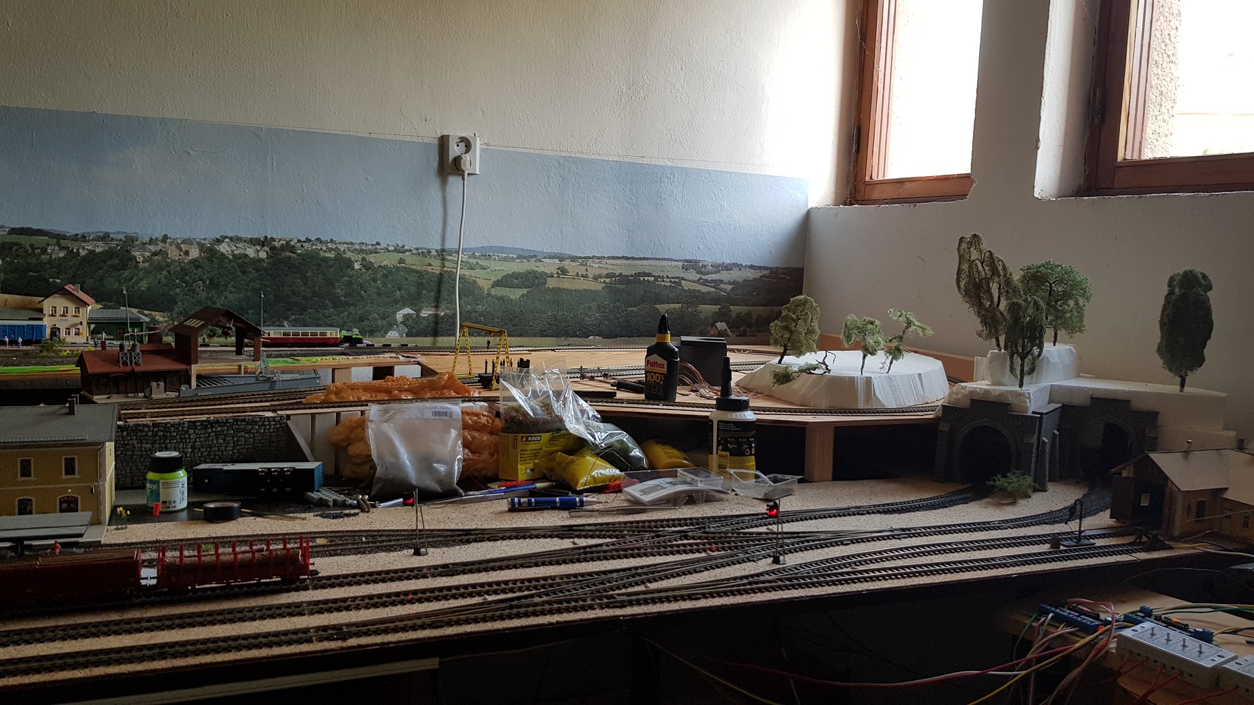

Příspěvekod hank61 » ned 13 říj, 2019 8:37 am
Nastal za ty roky nějaký posun ve stavbě, nebo je to jen stále ve fázi snů? :D
Příspěvekod milan ferdián » ned 13 říj, 2019 10:25 am
hlavacon píše:A jaká? Ta světelná?
Doporučuji ti návěstidla označovat dle zvyklosti velkými písmeny L a S. Kolega sidlo ti vhodně doporučil světelná návěstidla ve stanici. Ale pozor, správně by jsi měl u dalších kolejí mimo skupinových odjezdových návěstidel, umístit seřaďovací světelná. Platí to i před portály tunelů.
Příspěvekod hlavacon » ned 13 říj, 2019 12:15 pm
Posun nastal ...
Příspěvekod milan ferdián » ned 13 říj, 2019 12:25 pm
Aj, aj. Dle lokomotiv na foto, u mne odjezdová, byť skupinová, čtyřsvětelná :wink: .
Příspěvekod sidlo » ned 13 říj, 2019 1:01 pm
To návěstidlo vpravo bych přesunul před námezník. Jinak by vlak z lichých kolejí který by jel do levého tunelu, potom by minul odjezdové návěstidlo.
Příspěvekod hlavacon » ned 13 říj, 2019 5:10 pm
Děkuji všem za podnětné příspěvky ... mám je moc rád a cítím, že mě zase posunují o kus dál. Byť to moje kolejiště je původem stále jako hračkové vycházející z Rozmarýnku právě tady od Milana.
S blížící se zimou se snad konečně zase dostanu do svého modelového sklípku a posunu se dál a to ještě plánuji vratnou smyčku podobnou té co má Hank na svých stránkách.
Ještě jednou díky za inspiraci a trpělivost s námi mladšími ...
Příspěvekod hlavacon » ned 13 říj, 2019 5:19 pm
Vjezdová jsem na pravém zhlaví neřešil, páč hned za výjezdem z tunelu by neměli smysl, to jsme již řešili o pár příspěvků dříve.
Seřazovací přemýšlím nad trpasličími, ale u potrálů bych je asi nedával ... myslel jsem tam dát konec posunu (už je mám i doma) - bílé pevné návěstidlo s modrým vrškem. To by šlo, ne?
Příspěvekod hlavacon » sob 19 říj, 2019 7:43 pm
Hojte,
zase jsem něco načetl a pokud to dobře chápu.
Tak na levém zhlaví můžu mít L2,4 ...
L1,3
5. kolej krytou trpasličím Se1 ...
a na druhém zhlaví S2,4 ...
S1,3
5. kolej krytou Se2 ...
