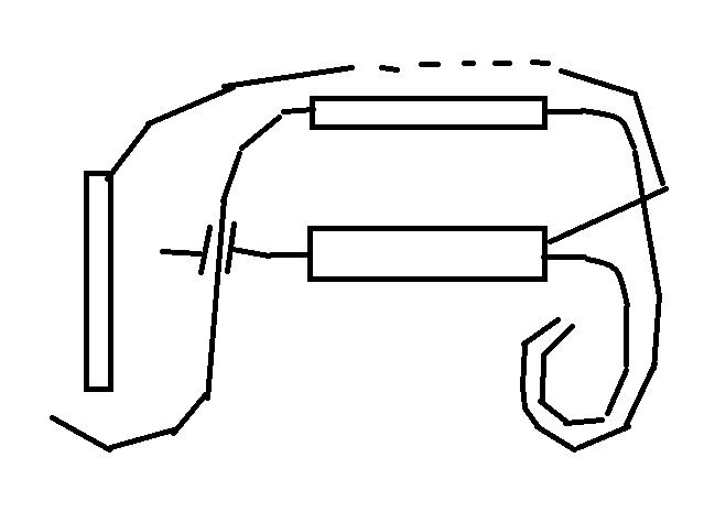

Příspěvekod Vladimír_B » ned 23 čer, 2019 2:09 pm
Tak po dalším mozkošturmu ze mě vypadlo tůtó :D
Samozřejmě by se musely některé rámy provětšit.

Příspěvekod milan ferdián » ned 23 čer, 2019 2:51 pm
Vláďo budu upřímný.Na tvoji plochu se vejde jedna velká viditelná stanice,jedna lokálková stanice a jedna skrytá stanice. :wink:

Příspěvekod HonzaM » ned 23 čer, 2019 9:30 pm
milan ferdián píše:Vláďo budu upřímný.Na tvoji plochu se vejde jedna velká viditelná stanice,jedna lokálková stanice a jedna skrytá stanice. :wink:
A nebo jiné měřítko, N nebo Z. V žívotě se musíme smířit s řadou kompromisů a člověk si musí ujasnit kde sleví. Takže jestliže je podmínkou H0 a požadavky na délky staničních kolejí, je potřeba najít větší prostor.

Příspěvekod Trixt » ned 23 čer, 2019 10:43 pm
A nebo upustit od dlouhých souprav a trať koncipovat jako jednokolejnou se dvěma menšími stanicemi (vpravo a vlevo), z toho jednu odbočnou, a koncovou stanici někde uprostřed. Určitě by se našel i prostor pro vlečku. Prostě tak, aby provoz byl zajímavý a bohatý. Z vlastních zkušeností mohu říci, že dnes vidím, že důležité je hlavně dostatečně kapacitní skryté nádraží, které umožní různorodý provoz mnoha souprav neb každý zapálený modelář časem nashromáždí spousty souprav a je mu pak líto je nechat stát na poličce. ;)

Příspěvekod milan ferdián » pon 24 čer, 2019 4:32 pm
Kyšice
Hlavním námětem kolejiště je přípojná stanice Kyšice.Stanice má pět staničních kolejí.Kromě hlavní koleje 1,má dopravní 2,3,4 a 5b.Z koleje 5b odjíždějí motorové osobní soupravy na lokálku do Přívětic.Kolej 5a je manipulační se skladištěm,
rampou a volnou skládkou.Je tu i kolej 5c pro nocování a zbrojení s remízou pro 810.Strojová stanice je přidělena k lokálce do Přívětic.Užitné délky dopravních kolejí ve stanici jsou přes cca 2,0 m.Zhlaví do Přívětic je plnohodnotné.Pro nákladní vlaky z lokálky využíváme dopravní koleje 2 a 4 aniž by jsme rušili běžný provoz ve stanici.Stanice je napojena oboustran-
ně na koridor.Ten vidíme nad stanici a zrovna se míjejí EuroCity.Lokálka se nám vine po pravé straně kolejiště a stoupá.
Málem byla zrušena při stavbě koridoru,protože její část vedla v ose koridoru.Ale na nátlak starostů a přilehlých obcí byla zachována.Jen se neustále motá nad koridorem,čímž bylo použito dosti umělých staveb.Nakonec se vymotala z blízkosti koridoru a stoupá pravotočivým obloukem na levé straně kolejiště do koncové stanice Přívětice.
Na viditelných místech dvojkolejného elektrifikovaného koridoru byly při stavbě použity velké poloměry.Jen ve skrytých prostorech byly poloměry zredukovány na hranici sjízdnosti dle NEM 112/2 R500 – R559.Skryté stanice mají jen tři staniční koleje a to kvůli požadované délce vlakových souprav 2,0m.Skryťáky jsou napojeny na koridor,tak aby se soupravy mohly vracet dle GVD,ale když si dáme kafíčko s pamlskem,můžeme do nekonečna nechat kroužit vlakové soupravy aniž by jsme rušily provoz v přípojné stanici,na lokálce a ponechaly v klidu odstavené vlakové soupravy ve skryťácích.
