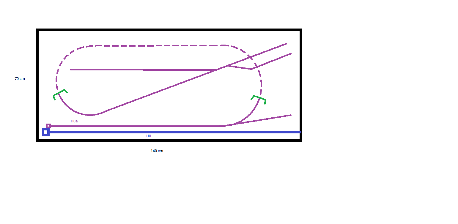

Ahoj vsem,
chtel bych zkusit jednuche kolejiste a po dlouhe vahani padla volba na H0e. Na rozmery 140x70 cm nema cenu cpat nic moc jineho a rad bych se na kolejisti naucil zakladni stavebni postupy.
Idea byla v dolni casti prekladiste na H0 a v horni casti bud motiv pily, nebo sterkovny, ci maleho dolu. Zkusil jsem hodit jednoduchou skicu a rad bych poprosil o rady, zda to ma aspon troche logiku
Hlavne doufam ,ze to na danem prostoru bude realizovatelne. Optimalne planuji pouzit flexi kolejivo ROCO

Do lomu/pily se bude jezdit jako sunutý vlak?

Do lomu/pily se bude jezdit jako sunutý vlak? Dobry point nad tim jsem neuzvazoval, to bude chtit zmenu...
Ten tunel mne vubec nenapadnul ,ze bude problem. Ale souhlasim asi jich na uzkych zas tak moc nebyva. Nicmene neslo ani tak o realnou predlohu, jako spise o to vyzkouset si stavbu prvniho kolejiste a to modelovani krajiny - skal, tunelu, stoupani trate, zakladni zapojeni a mit elemetarni moznosti provozu. Beru to jako testovaci a "hraci" pole, neb k velkemu kolejisti je hodne daleko a kdo vi kdy bych se k necemu takovemu dostal. Toto mi dava sanci na "rozumny" vysledek v "rozumnem" :D case . Puvodne jsem uvazoval I jen o jakemsi dioramatu, ale pak jsem si rekl ,ze to by byla opravdu nuda, kdyz je moznost aspon zakladniho provozu...

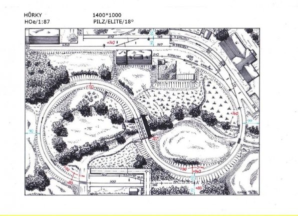

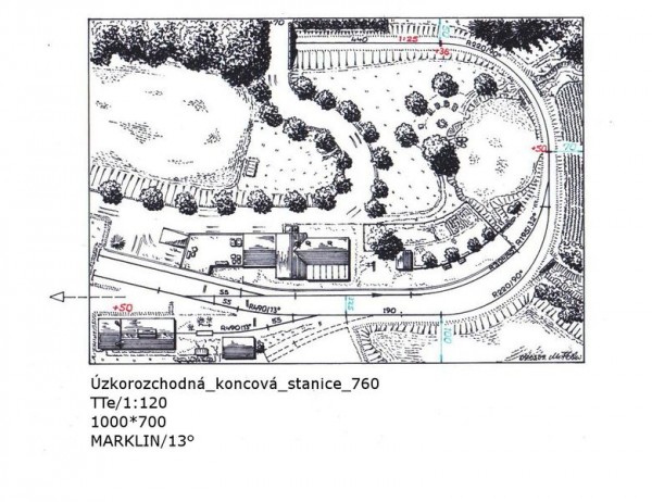

Co jsem dohledal Milanovo planky, zaujala mne tam Uzkorozchodna koncova pro TTe ,nebo Hurky, ale ty na dany prostor nenacpu...

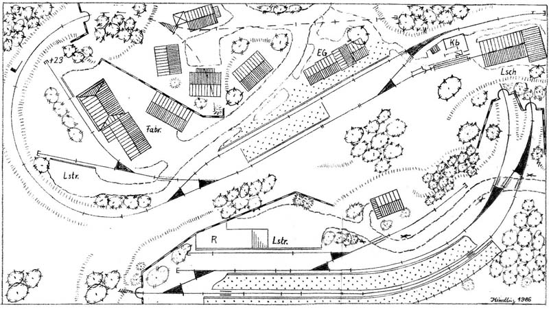

Jeste mne zaujal ten prvni planek - priznam se ,ze nevim zda je Milanuv , akorat nevim zda by se na dany proctor v H0e vesel....
Hankovi dekuju za odkazy - umim troche Rusky a Eng, ale pro mne bude stacit I obrazkova inspirace :D
