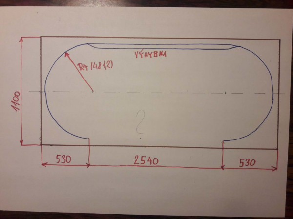

Po dlouhych letech se mi dostalo moznost mit nejen modely vystavene na zdi, ale i si s nimi obcas ve volnem case zajezdit a trosku se zrelaxovat...ted uz k veci...
Technické parametry:
Velikost: H0
Rozměr v mm: 3600x1100
Kolejivo: Roco - Line (bez podloží)
Způsob ovladání lok: Digitál Roco
Způsob ovladání prestavniků: analog

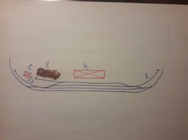

Ano, jedna se o "placku" a obyčejny oval..
Na horni strane je vyhybna (kde by slo odstavit jeden vlak..).jde mi o "simulaci" jednokoleje "trati" s vetšim nadrazim, ve kterém by šlo:
Vykrizovat min 2 vlaky.
Bylo zajimave na posun a dalo se zde "sibovat".
Delka stanicnich koleji na soupravu Brejlovec/Zamracena + 3 vozy Ypsilon/ 7 nakladnich vozu...
Bohuzel jsem se zarazil na mrtvem bode a né a né neco kloudneho a aspon neco trosku realneho vymyslet v oblasti oznacenou otaznikem..(budoucí nadrazi). Budu rad za kazdy navrh, nacrt ci radu..

Vítej ale opravdu to tady nefunguje stylem "něco mě navrhněte" :D
Pro začátek koukni sem http://zeleznicni-normalie.cz/Galerie/Pl-nky-MF/. Neomezuj se jen na H0 , každý plánek se nechá zvětšit nebo zmenšit.
Když tě nic netrkne tak zkus něco sám namalovat a pak už se nechá konzultovat a radit.
Tož ať se daří a doufám , že moje popíchnutí ti nezkazí elán do další tvorby. :)

Příspěvekod 951 » sob 17 lis, 2018 2:34 pm
Nikoliv... :wink:
Legenda:
1 - strážní domek
2 - kusa kolej na dvě lokomotivy
3 - kusa kolej s nakladkou dreva
4 - budova nadrazi
5 - kusa kolej na odstaveni osobniho vozu/ motoraku..
951
Příspěvky: 48
Registrován: ned 24 srp, 2014 6:12 am
Re: [H0] 3600 x 1100
Příspěvekod hopeter » sob 17 lis, 2018 6:32 pm
No vidíš jak to jde... :D
Představu máš ale teď je potřeba to dostat na skutečné rozměry rámu. Nastudovat geometrii kolejiva a nakreslit to podle ní. Buď klasicky , tužka , pravítko , kružítko nebo zkusit nějaký z počítačových programů ( Wintrack , Scarm apod.). Tím zjistíš jestli se tvoje představa vejde na určenou plochu. :wink:
