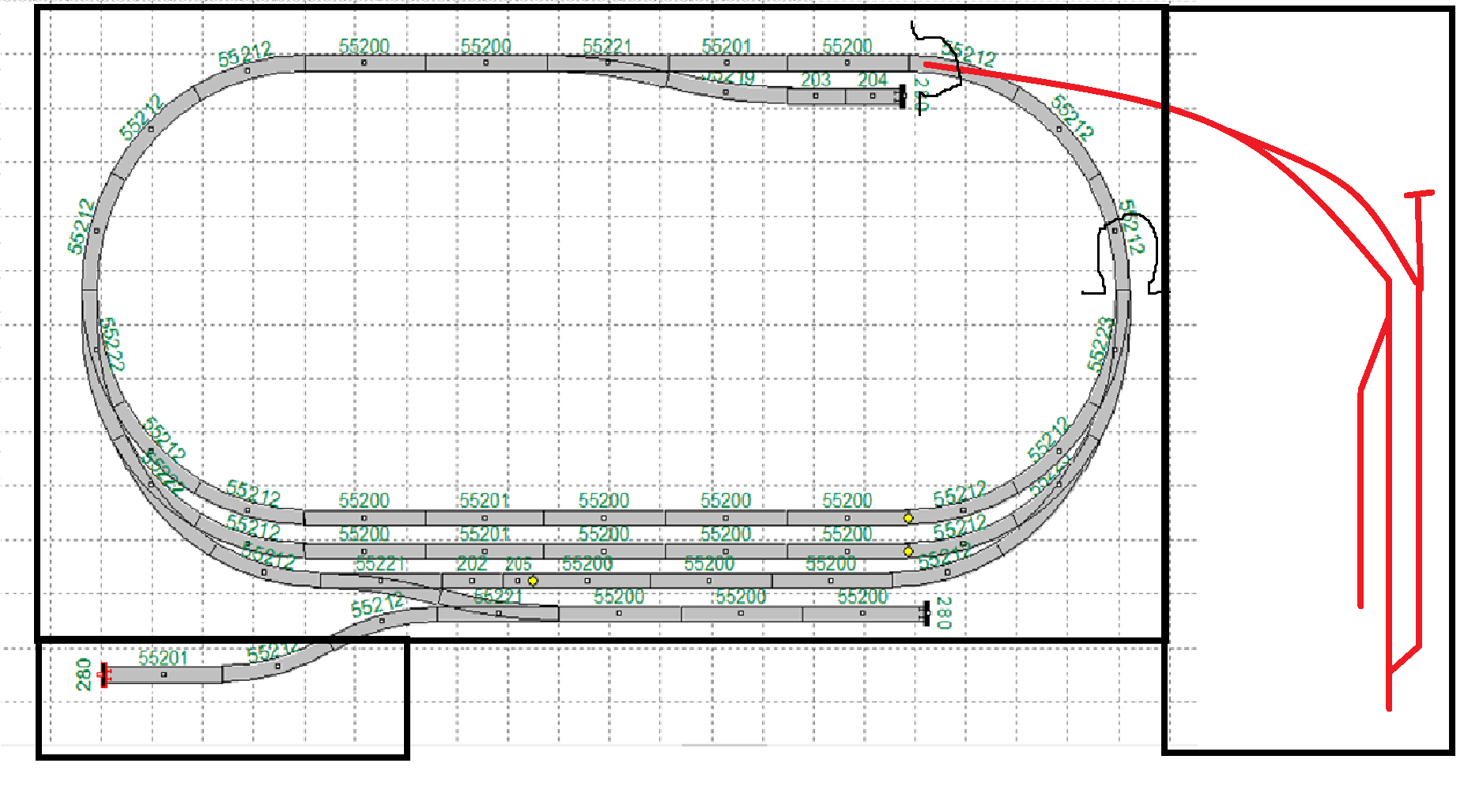

Zdravím Vás, vážení pánové modeláři,
obracím se na Vás s prosbou...
Před časem jsem vybudoval kostru kolejiště, typicky hračkové (ovál s jednou stanicí a jednou zastávkou s nákladištěm - viz. nákres). V současné době však začal hlodat pomyslný červík v hlavě a rozhodl jsem se kolejiště upravit, aby na něm byl možný provoz podle jednoduchého grafikonu. Vyvstala tedy potřeba skrytého nádraží. Z prostorových důvodů jsem nucen ho umístit na samostatný panel kolmý na vlastní kolejiště. Byl bych rád, pokud byste se se mnou podělili o Vaše názory k níže zobrazené myšlence.
Děkuji, Modelář H0
Šedé koleje jsou již instalované; červená část zobrazuje představu skrytého nádraží

Jestli máš pod kolejištěm tak 15 cm místa, tak to udělěj takhle:
http://mujweb.cz/masinky2003/kolejiste-historie.html
- viz přestavba 2005

Skryťák bych taky maloval v počítači, bude lepší představa o délce kolejí.
Asi se to nepovede kvůli nedostatku místa, ale tu odbočku do skryťáku kdyby se povedlo vytáhnout před tunel a udělat ji s odvratem, to by vypadalo hezky.
