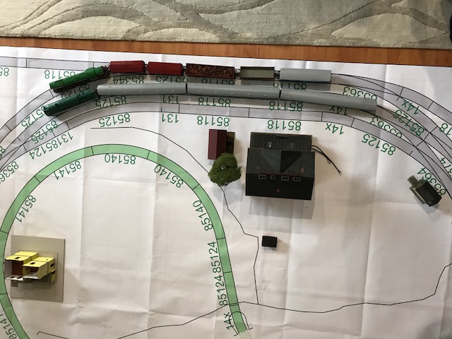

Příspěvekod halflife » stř 26 dub, 2017 3:37 pm
Tak jsem trochu pokročil.
Náměty uvítám.

Příspěvekod hopeter » sob 29 dub, 2017 5:46 pm
Líbí se mě tvoje budovy , jsou hezky zpracované i vybrané.
Světlou výšku SN můžeš ošulit pokud si uděláš montážní ( servisní ) otvory. Hlavně v místech výhybek.
Ještě bych trochu zapracoval na výběru vozidel. Určitě sám vidíš jak jsou i pouhé tři ypsilony našlápnuté mezi výhybky.
Ať se daří. :)
