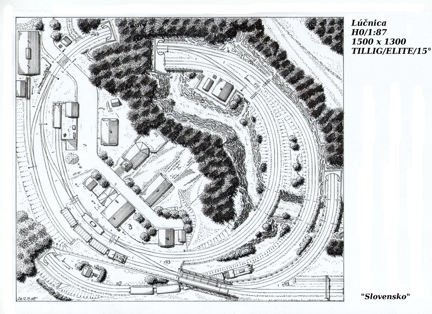

Přeju hezký den všem pánům modelářům. Nejsu první a asi ani poslední, ale chtěl bych se na Vás všechny obrátit o prosbu. Mám prostor 150x150cm. Dalo by se ve velikosti TT na této ploše něco vytvořit? Na těchto stránkách jsem zkoumal různé plánky, obrázky atd., ale zatím mně nic nepadlo do oka. Chtěl bych mít jednokolejnou trať lokálkového charakteru s jednou stanicí, možná i zastávkou. Né však koncovou stanici, jako tomu je u spousty plánků. U některých plánků jsem si zase všiml, že je vidět pouze stanice a trať je pak skryta. To si myslím, že není úplně ono. Vlak by přece mělo být vidět i tak trochu na trati :wink: Určitě to bude chtít i nějaký skryťák a smyčku/y, aby vlak pouze nekroužil. Ke kolejišti je možný přístup ze všech stran. Nenašel by se zde alespoň jeden jediný člověk, který by mně tak trochu pomohl " nakopnout " k nějakému plánku? Já osobně to nechcu nechávat pouze na druhých. Pár nápadů jsem již měl, jenomže to dopadlo tak, že na papíře to sedělo a při realizaci.........škoda slov. Nevycházelo to. Výhybky bych chtěl použít Kuehn a kolejivo nejspíše flexi.
Snad Vás moje nové téma nějak nepobouří. Jak jsem už psal. Budu rád alespoň za jednoho jediného človíčka. Všem předem moc díky a přeju hezké svátky.

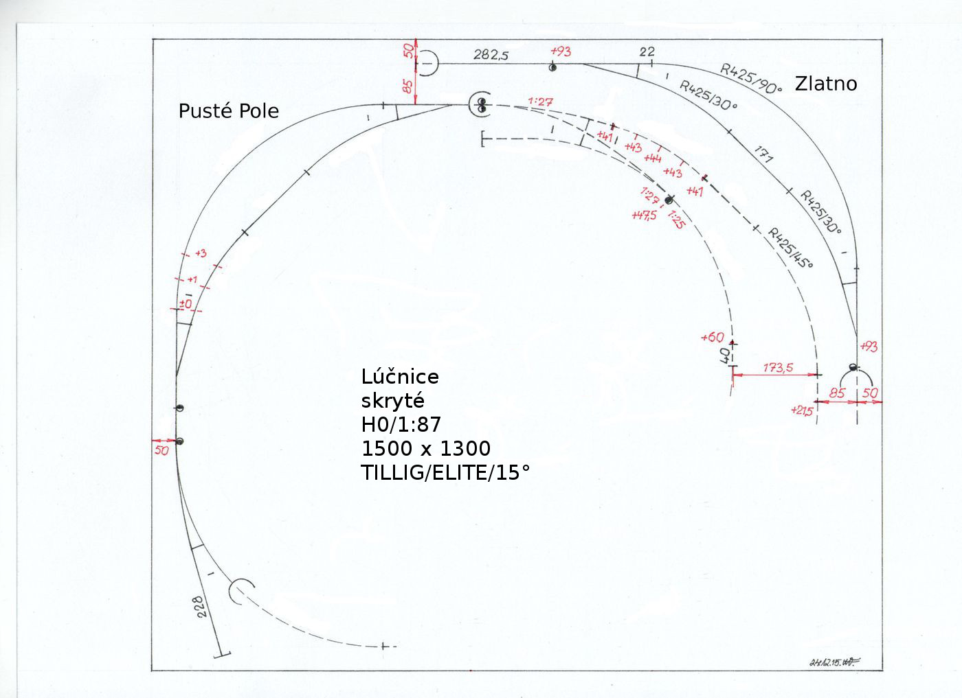

Něco by bylo.Jsou to dva okruhy propojené traťovou spojkou,jen třeba přepočítat do TT.Milan

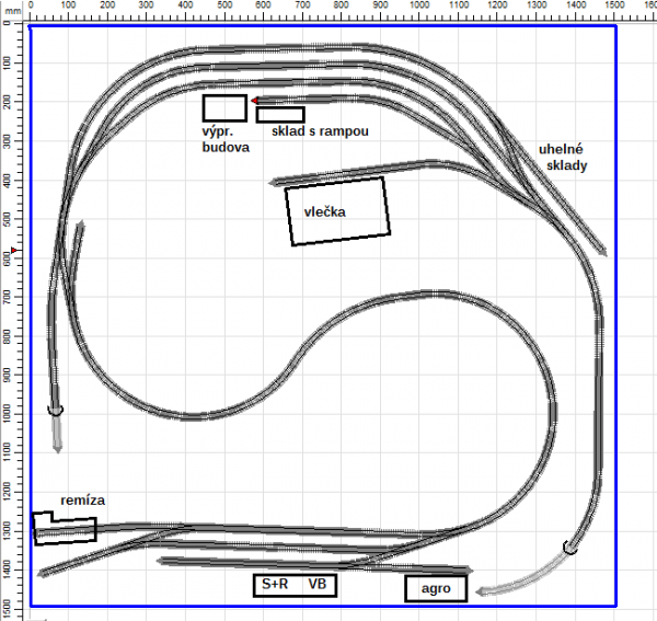

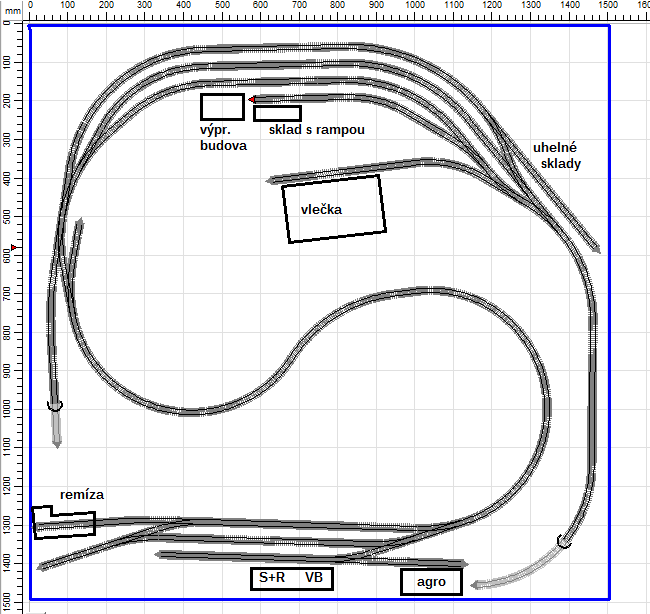

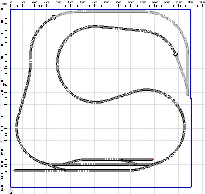

Tvůj přístup je velmi rozumný, zkusím taky něco načrtnout :)
EDIT: Tak je to tu. Jak vidíš, můžeš mít jednoduchou staničku a hodně širé tratě anebo složitější motiv. Nezatracuj koncovou stanici, je zajímavá na provoz. Uvedené plánky ber jen jako demonstaci toho, co se na daný prostor vejde. Hlavně u toho složitějšího plánku jsem si moc nelámal hlavu s tím, jak by tam byla krajina.

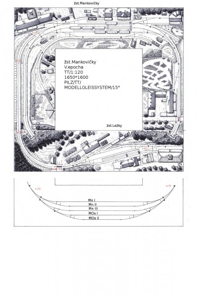

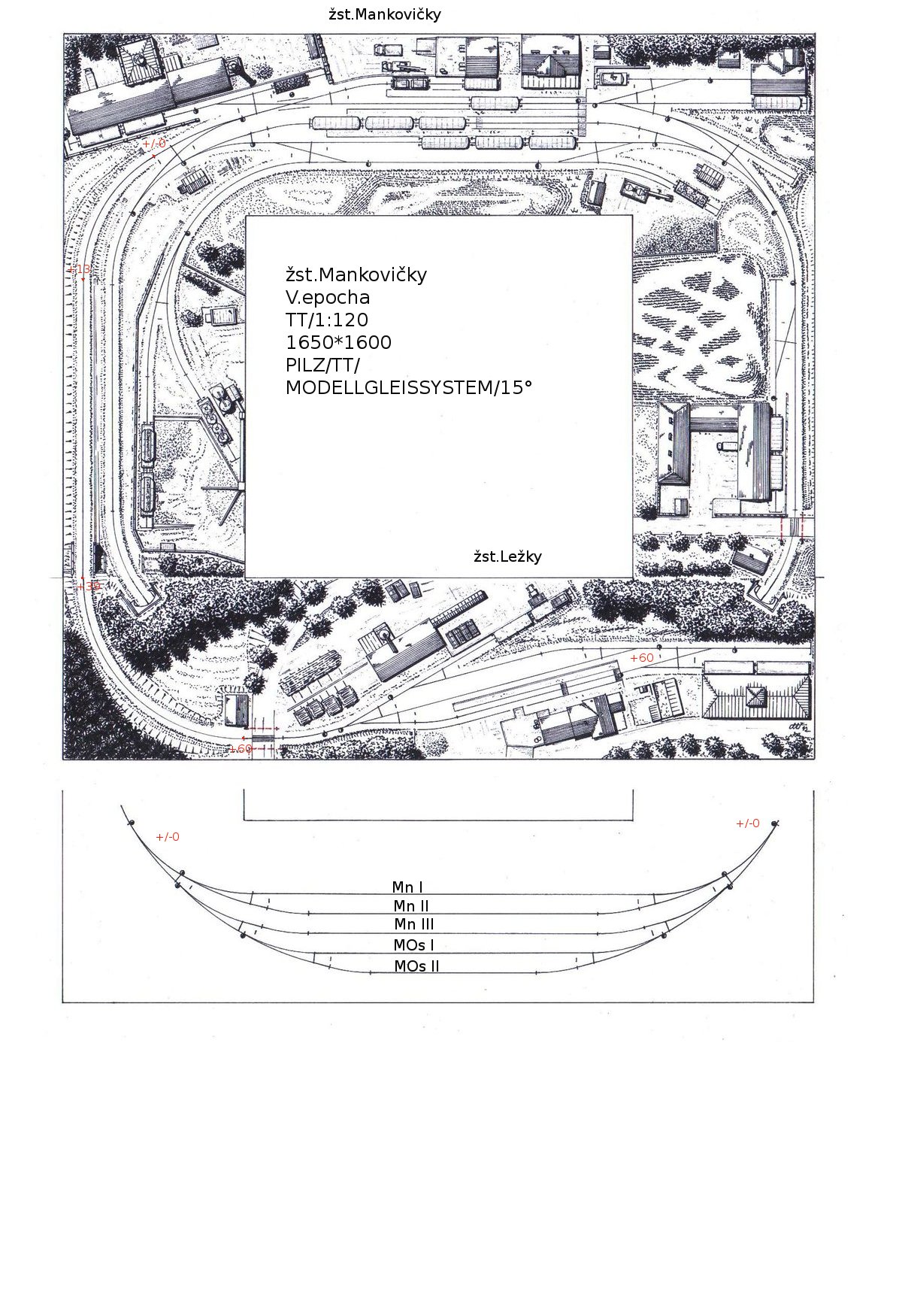

Případně můžeš zvážit kolejiště Sluníčkonebo třeba zmenšit Mankovičky. Snad se MF nebude zlobit za uveřejnění :)

Na čtvercovou plochu vypadá hezky tohle http://diskuze.modely.biz/viewtopic.php?f=1&t=8058&hilit=horn%C3%AD+lede%C4%8Dko
Jeden čas jsem o něm taky uvažoval. Trošku ho zvětšit na tvoji plochu a bylo by... :wink:
Nejlépe když se naučíš Wintrack ( je tady na DF ke stažení v češtině i s manuálem ) a zkusíš si podle předlohy něco stvořit a předhodit do diskuze.
Ať se daří... :)

Tady jsou odkazy na některé návrhy kolejišť od Milana Ferdiána, které mají podobné rozměry jako plocha kterou máš k dispozici, a mohl bys je po mírné úpravě použít.
http://zeleznicni-normalie.cz/Galerie/P ... ekttor-09/
http://zeleznicni-normalie.cz/Galerie/P ... ekttor-01/
http://zeleznicni-normalie.cz/Galerie/P ... ekttor-10/
http://zeleznicni-normalie.cz/Galerie/Pl-nky-MF/TT/JBr/
Další Milanovo plánky jsou na adrese http://zeleznicni-normalie.cz/Galerie/Pl-nky-MF/.

Děkuju všem za příspěvek a tak trochu toho popostrčení :) Koncové nádraží je sice možná pestřejší na provoz, ale nějak mně to nebere (to nemyslím ve zlém).
Pokusím se ještě něco nějak sesmolit a dát dohromady. Ještě jednou VELKÝ DÍK za Vaši ochotu pomoci :wink:
