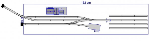

Zdravím jsem uplný začátečník a na kolejište mam prostor viz obrázek chtěl bych se zeptat jestli by mi nekdo do tohoto prostoru nenavrhl kolejište s WinTrack neumím. Velikost TT. Předem dekuju.

Ahoj, záleží co od kolejiště chceš. Prostor je spíš na velké dioráma nebo nějaký motiv ve stylu posunovacích hlavolamů, nebo kolejiště ve stylu domácí modulovky. Rozhodně bys měl trochu rozepsat svou představu. Na kresleni nepotřebuješ wintrack, stačí tužka a papír.

Vím že mi stačí tužka a papír ale spíš nevim jak aby to bylo i nejak jakože funkční a libilo by se mi neco na styl jako na to posouvani ale zas aby tam nebylo jen tohle

Na této šíři neuděláš oblouk, který by něco projelo... Zbývá ti modelovat nějaký aerál dílen nebo depa. Další možnost je udělat malou malebnou koncovou stanici ze které odjedeš do tunelu nebo za kulisu s přesuvnou nebo točnou.
Zkus jen tak načmárat představu na papír , stručně popsat a pak ti můžeme pomoci.
Dále by bylo dobré napsat co budeš provozovat za vozidla , epochu , čím ovládat a jaký typ kolejiva.
Už jsem tady někomu psal , že nejde napsat " Já bych chtěl kolejiště tak mě ňáký namalujte..." :wink:

jasný chápu no rad bych byl kdyby to šlo postavit ze starého plechového kolejiva a pak postupne vymnenit a mam 1x masinku Taurus 1x Rosničku 4x rychlíkový vagon a par nakladních + si chci koupit 810+010
Jakože on je to stul takhle do L ale zase kus stolu potřebuju

Tady jsem ti narychlo navrhnul co by se mohlo vejít... Je to nakreslené v kolejivu Tillig. Ty koleje za tunelem jsou přesuvna. Může to být složené z kazet a místo přesouvání přehazovat a otáčet kazety.
S tím dalším panelem už by se dalo použít vratnou smyčku. Můžeš to vyřešit jako rozebíratelné.
Na plechové kolejivo zapomeň ... Raději došetři na nové kolejivo. Rychlíkáče sem asi nenašlapeš. Rosnička se sem hodí a plánovaná 810 je taky v pohodě. Vagony jen krátké dvouosé.
První nástřel máš tak můžeš dumat jak dál... :)
