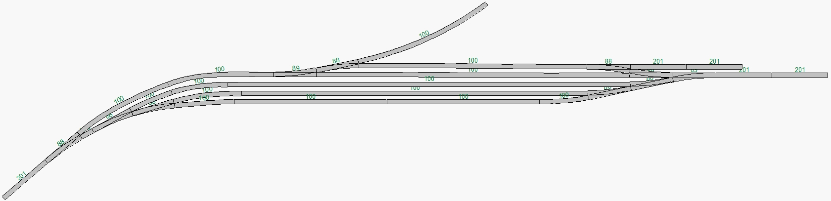

Napadlo mě něco takového (viz. obrázek). Ale asi to bude jako vlakodorom a spousta modelářů to hned zavrhne ... :(
Chtěl bych provozovat více souprav najednou pomocí PC, klidně i kratších, ale aby vždy nejezdil pouze jeden vlak. Přeci jen, když se míjí, tak je to takové živější.

Příspěvekod sidlo » pát 09 pro, 2016 8:17 am
1. udělejte (nebo požádejte admina o vytvoření) vlastní vlákno
2. někomu se to líbit nebude, ale musí se to hlavně líbit autorovi, tak proč ne
3. pokud má zůstat dvoukolejka, tak bych zrušil jednokolejku s koncovou stanicí
4. ve stanici je zbytečně mnoho odvratných kusých kolejí a příliš mnoho nepotřebných kolejových spojek
5. když se to pročistí, tak by to mohlo splnit požadavek na kroužení vlaků po dvoukolejce

Příspěvekod Michal Šuhajda » pát 09 pro, 2016 11:56 am
Taky záleží na tom co bude ve skrzté části. pokud bude na každém konci dvoukolejky smyčka, nejlépe s kolejovým rozvětvením jako SN, proč ne. Tu odbočnou trať bych zrušil a místoi néí udělal v zadní části kolejiště třeba zastávku, třeba i s menším s vlečkovým areálkem.
V hlůavní stanici bych vypustil ty dvojté kolejové spojky na objízdnou kolej.
Příspěvky: 2618
Re: Kolejiště H0 2,4x1,5
Příspěvekod Vladimír_B » pát 09 pro, 2016 5:06 pm
Ahoj, v první řadě je to moc velký projekt na takový malý prostor. Pokud by si měl na každém konci 2kolejky smyčku, tak v podzemí by si měl 3x až 4x více kolejí než na povrchu. A to mi přijde dost šílené. Řešením můžou být falešné dvoukolejky (tedy dlouhé výhybny) a jen jedna smyčka. Za další těžko dodržíš minimální poloměr 600 mm. A už na tom jsou Y dost "rozlámaný", nebo krátké mezistaniční vzdálenosti, krátké staniční koleje (rychlík se nevejde). Taky je třeba si projekt představit plasticky - náspy, zářezy, kopce, tunely a už nemáš místo ani na silnici. V neposlední řadě dvojité kolejové spojky na tu vedlejší kolej bych nedával. Lokálkovou stanici bych vystrčil mimo kolejiště do uličky.
Příklad: http://vladimirb.rajce.idnes.cz/Schones ... averze.jpg stejná plocha, poloviční rozsah kolejí a už je to dost plné. Nebo modelyh0.com, Wimrovo staré kolejiště, mistrovo plánky... Závěrem: pokud by si lokálku vyhodil mimo základní rám, udělal pouze jednu smyčku, stanici vytáhl do oblouku, tak by to asi i šlo... (příp. nedělat dvoukolejku)
