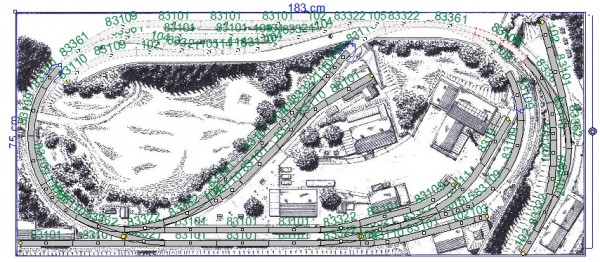

neměl jsem tam to SN označené, tak ještě jednou ten nákres - na koleje v SN právě neuvidím.
Do budoucna bych určitě chtěl komplet v digi, ale když teď vidím, co to všechno stojí, tak asi budu digitalizovat postupně

Ta kolejova spojka v SN nemá žádný smysl. Bud ji tam nedavej vůbec a nech tu kolej jako kusou nebo místo ní dej na pravé zhlavi ještě jednu obloukovou výhybku a měj tak třetí průjezdnou /odstavnou kolej.

vmucha píše:Ta kolejova spojka v SN nemá žádný smysl. Bud ji tam nedavej vůbec a nech tu kolej jako kusou nebo místo ní dej na pravé zhlavi ještě jednu obloukovou výhybku a měj tak třetí průjezdnou /odstavnou kolej.
A jak tam naskládaš ještě dva MOs vlaky,když se zruší dle tebe spojka :?: :wink: Kluci občas by nezaškodilo se mrknout na originál plánek.Ty soupravy jsem tam nekreslil pro okrasu :wink: .
V SN stojí odshora dolů:
1 - Mn (manipulák)
2 - odstavená druhá nákladní zátěž
3 - sólo motorák MOs I
3a - MOs II
Poznámka:
Přívěsný vůz Blm si předávají stylem,že vždy sólo vůz I najede na přívěs a zapojí,který se odvěsí na stejné koleji od MOs II.
hopeter píše:Určitě budeš potřebovat revezní modul na smyčku. Jak zapojit a přerušit koleje najdeš u popisu konkrétního modulu. Úseky obsazení bych asi na tomto kolejišti neřešil , všude je vidět. Otázkou je taky jestli budeš mít digitál jen trať nebo i výhybky a další příslušenství. Dále čím to budeš všechno ovládat.
Není třeba.Ty smyčky jsou tam vynucené dle daného prostoru.Chce to jen obě výhybky oboustranně kolejově oddělit a pomocí jednoduchého přepínače přepínat na směr:
/směr 1 / - SN ....stanice
/směr 2 / - stanice (kolej odjezová z druhého nádražíčka "V" .......koncová stanice za kulisou :!:

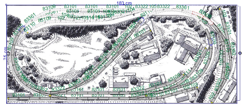

Milane na to co tam je teď namalované se nevejde ani drezína :-) Proto jsem to psal.

vmucha píše:Milane na to co tam je teď namalované se nevejde ani drezína :-) Proto jsem to psal.
Aha,já jsem popisky omylem přehodil :oops: :wink: .Opraveno.Milan
