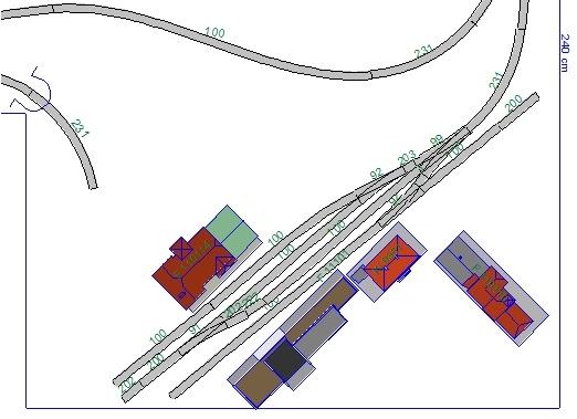

tak jsem si v neděli stáhnul a nainstaloval Wintrack 8 a začal jsem se s ním trochu seznamovat. Zkusil jsem teda vzít už zmiňovanou stanici Lužec od M.F. a rozměrově jí upravit a napasovat do volného místa. jediný rozdíl by mělo být zrcadlové otočení celé stanice. Osová vzdálenost kolejí není úplně přesně, ale myslím že by to zhruba být mělo. Jako námět pro vlečku jsem si vybral areál pivovaru, který by měl být umístěn v pravém dolním rohu. Byly by znázorněny základní budovy (kotelna, překladiště, administrativní budova nebo budova s varnou...) a k tomu nějaké ty přístřešky atd. Zbytek "vedlejších" budov by případně byly jako napůl rozpůlené kulisy. U staniční budovy by mohlo ještě být malé skladiště.
Jak se vám tento návrh zdá? Je to dobrý, nebo by jste ještě něco upravili?

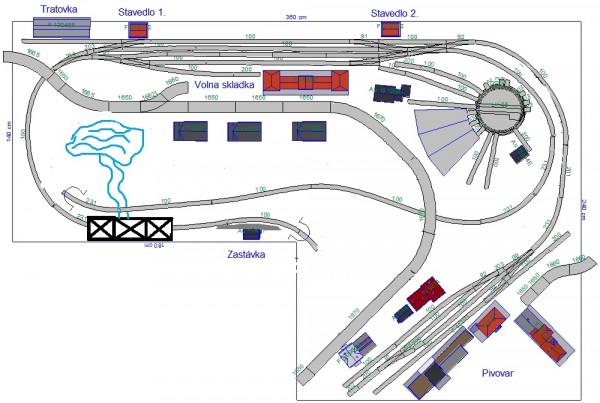

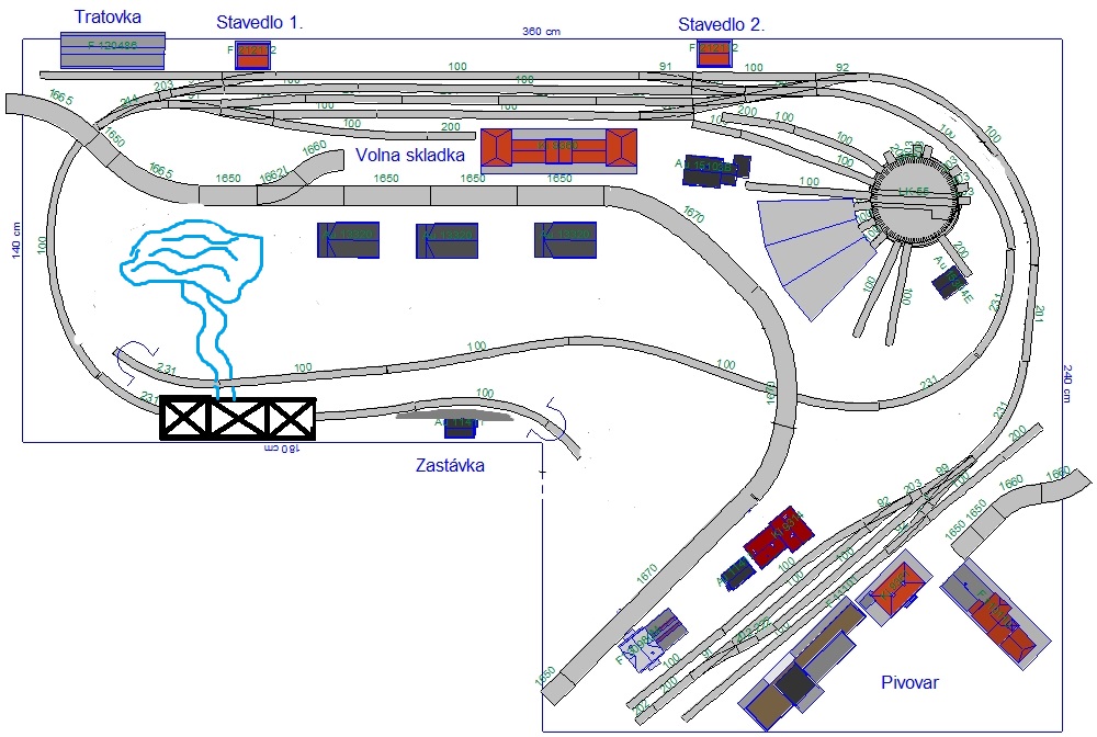

Ahoj, tak zas nějaký ten pokrok.
Co se týče výhybek, tak po konzultaci s kolegy jsem se rozhodl výhybky postupně povyměňovat. Pořád se rozhoduju nad Tillig Elite (Pilz na nových kolejnicích) a PECEM.
Mezitím jsem se vrhnul na plánování stanice. Tak jsem si domů přivedl na návštěvu Radislava Wimmera a všechno jsem s ním probral a uvedl ho do problému.
Shodli jsme se, že celková koncepce hlavní stanice by tak mohla zůstat. Jediný rozdíl bude na levém zhlaví, kde místo jedné obyčejné výhybky přibude výhybka oblouková. Díky tomu se aspoň trochu natáhnou délky staničních kolejí. Dalším nápadem ještě je přidání kusé koleje pro místní traťovku. Toto jsem s kolegy ještě neprobíral. Co myslíte, šlo by to?
Nově přibude i zastávka pro osobní vlaky a na pravé straně na kopci koncová stanice (po vzoru Lužec) s vlečkou do pivovaru a malým skladištěm. Na uspořádání depa moc nekoukejte. Tady nevím proč ale při smazání/přidání nějaké koleje v téhle části se vždy program kousne a spadne.
Jaký je na to váš názor? Už je to lepší? :lol:

Já ti nevím Radku.Mě se z celého kolejiště maximálně líbí ta koncová stanice,ale ten zbytek.Oba konce tratě ze stanice se spolu potkají,příliš kraťoučká trať lokálky,artistické výkony při poruše nebo nehodě v hlavní stanici.Nevím,nevím :) .Milan

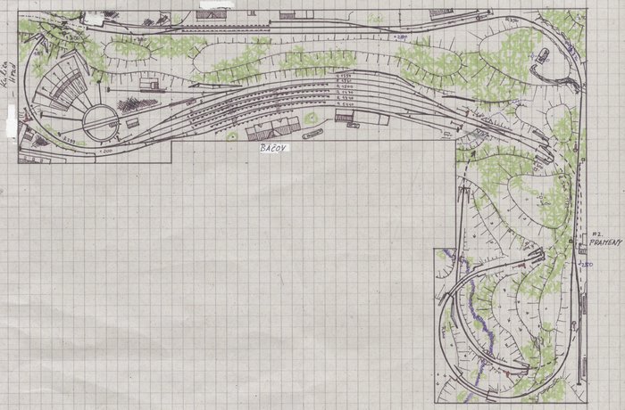

Příspěvekod milan ferdián » sob 01 říj, 2016 5:36 pm

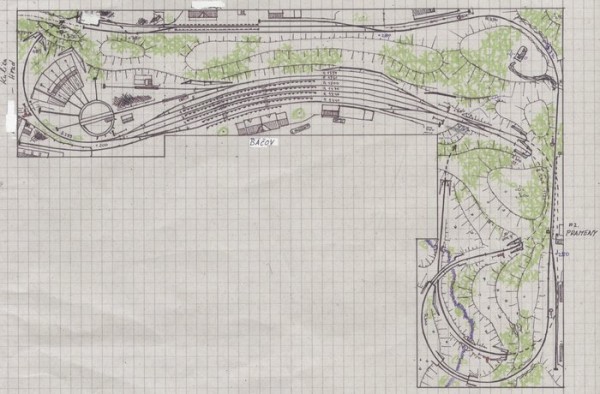

Je tu jeden plánek od proslulého nestora Michala Š.Ten plánek zkus převést do H0 velikosti.A vřele ti doporučuji kolejivo ELITE/15°než PECO/12°.Milan

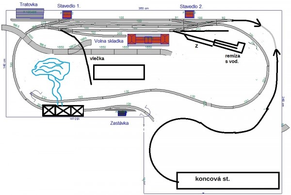

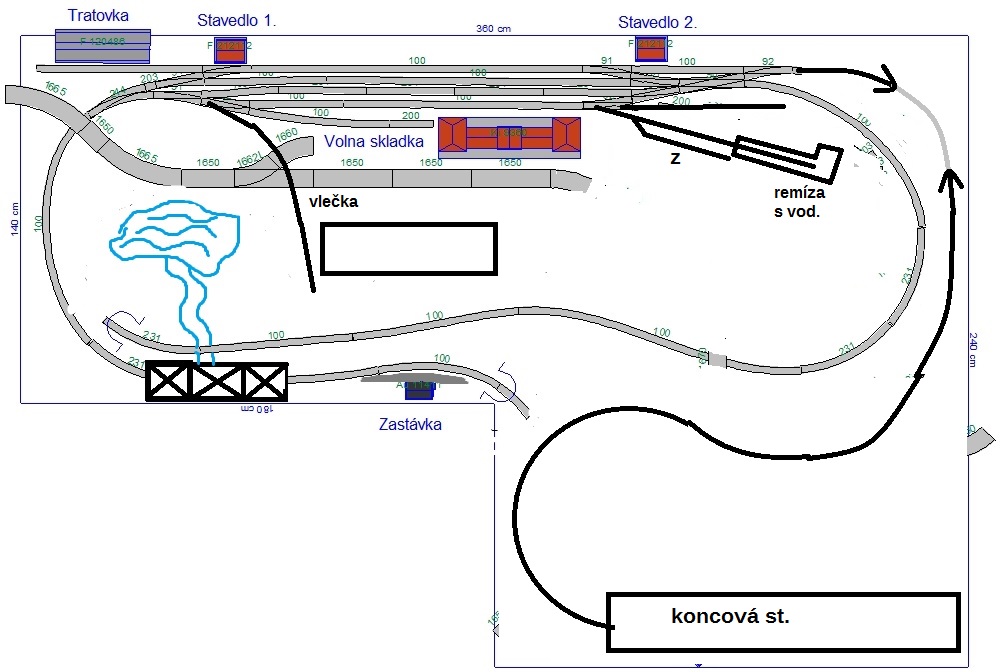

Mně ta koncepce přijde divná celá - už jenom mít tu ,,hlavní" stanici daleko víc jak metr od diváka. Mně by tam víc seděla úhlopříčně a vzadu v rohu nahoře ta koncová. Silnice takhle - proč? Hrozně opticky zkracuje vzdálenost mezi stanicemi. Depo obrovské. Jednomístná remíza s pořádným zázemím a odstavnou kolejí by tomu slušela o dost víc. A nějaká vlečka v hl. st. taky. Máš krásný prostor a kolejiště je chudé, žádný zajímavý provoz, žádné optické oddělení, spíš naopak. Minimálně nějak takto upravit by to nešlo?

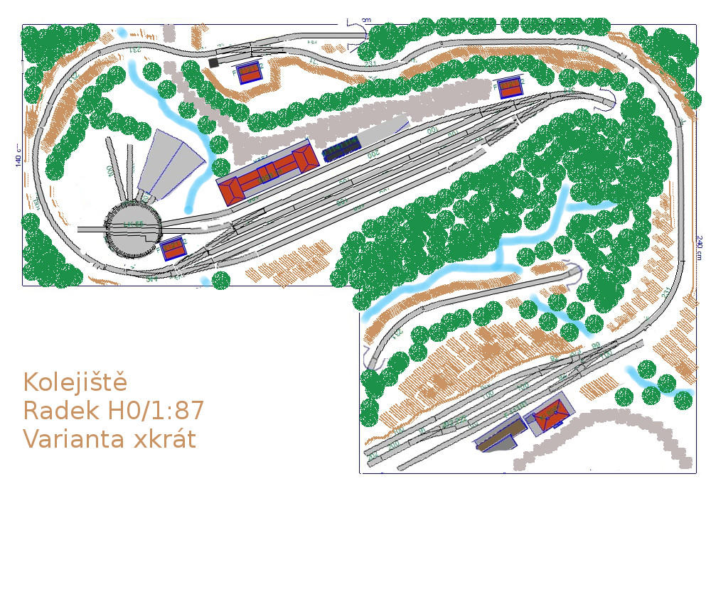

Příspěvekod milan ferdián » ned 02 říj, 2016 11:48 am
Radku,tak jsem něco zkusil.Levá část se stanici a tratí s ležící odbočkou = tvar Smyčka,z tunelu výjezd a trať klesá pod koncovou stanici a pokračuje do skryté smyčky.Mezi stanici a klesající trati je horský hřbet porostlý smíšeným lesem.Tím opticky odděluje část levou od pravé.
Námět stanice s točnou a její zaústění,je přebrán z reálu.

milan ferdián píše:Je tu jeden plánek od proslulého nestora Michala Š.Ten plánek zkus převést do H0 velikosti.A vřele ti doporučuji kolejivo ELITE/15°než PECO/12°.Milan
Je to prostě hezký námět, baví mne to...
